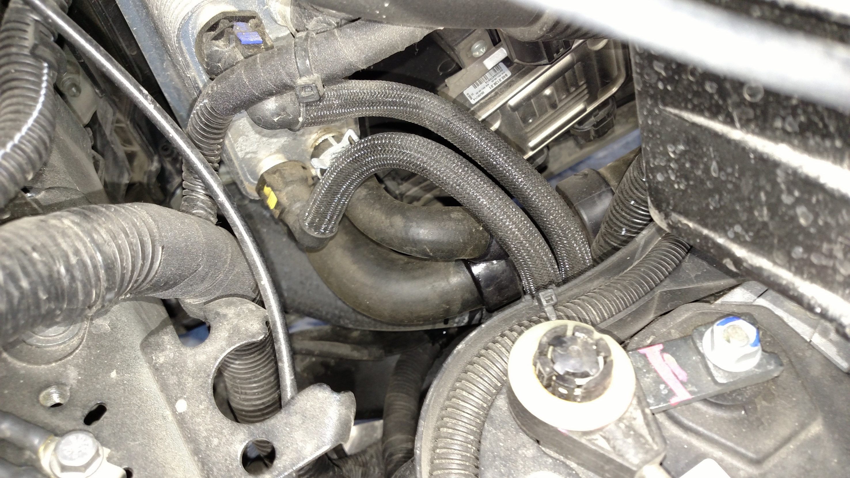

не очень, видимо зависит от двигателя, у меня Y-образный тройник, как заметил NaU, но смысл тот же - патрубок от масляного радиатора (меньшего диаметра) соединяется с патрубком от радиатора в один и идет к блоку двигателя. Геометрия другая, мне этот номер не подойдет, но назначение то же у этой детали.
trb2.thumb.jpg.9dd9b87c8d5575226b69ea362
Схема, которую вы приводили похоже от s60 с двигателем как у меня b5254t, но, видимо что то поменяли с 2014 года.
 В каталогах  elcats информации по новым авто с 2013 года нет. Надо смотреть в другом месте. В ВИДА есть схемы с деталями ?
Изменено пользователем nikandr81
@nikandr81, по этой фото вижу радиатор коробки вроде.
А тут номеров не наблюдаю. Может кто из ребят поможет? :huh:
