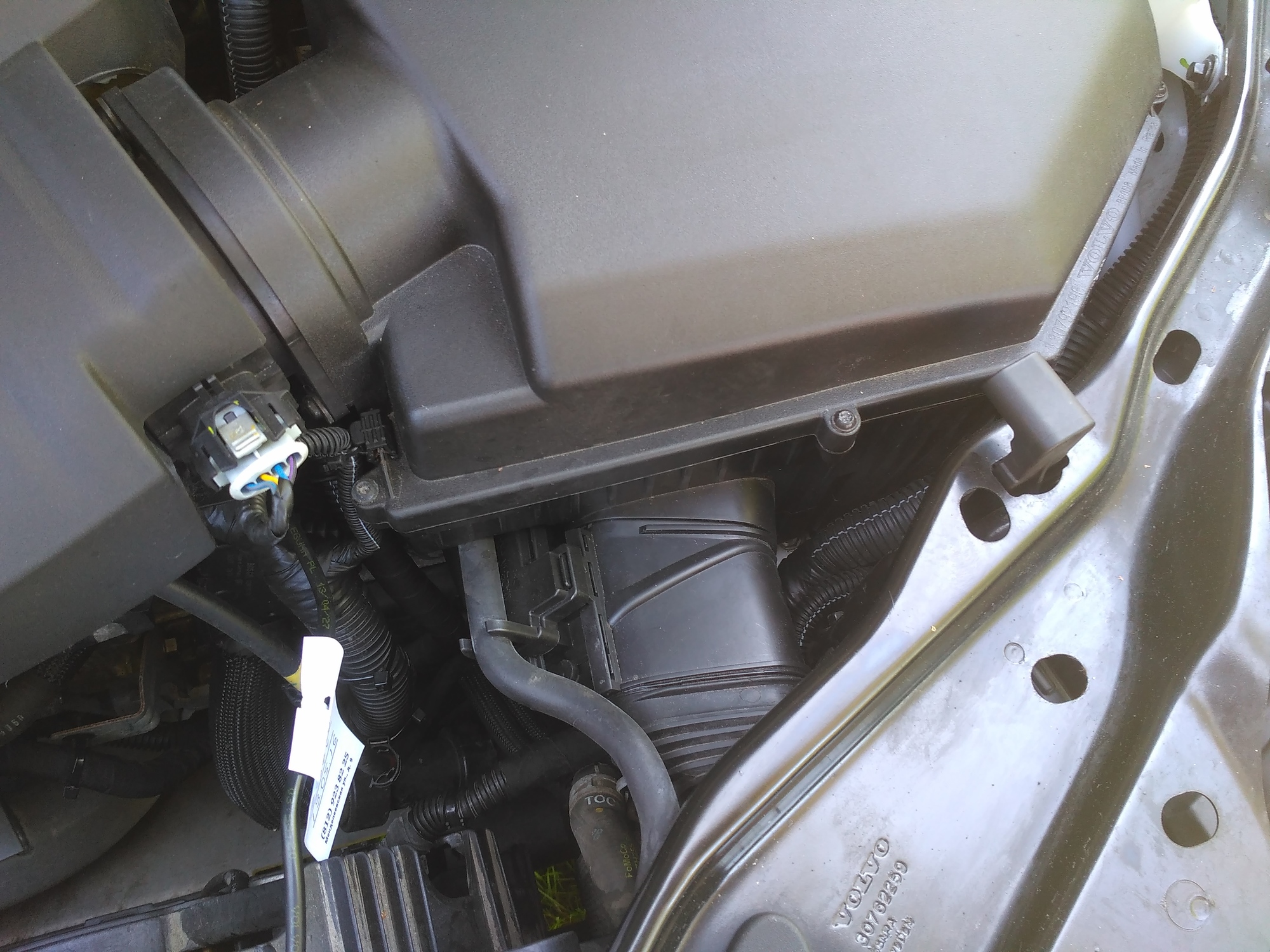

Еще вопрос на фото патрубок не до конца входит или так и должно. Мне чистили заслонку и снимали корпус фильтра,каробку. И вот у меня сомнения что не правильно установили каробку !
Позвонил дилеру, спросил про чистку заслонки, сказали что если симптомов нет, то на дизеле не нужно, а если чистить, то только с клапаном ЕГР
Бред говорит ваш дилер. Если Гамна на заслонке много, то в определенные момент может просто поломать шестерни. И заслонка соответсвенно скончается :)

Так в том то и дело, что немного, мне зеркальцем показывал, ну есть немного, но не запрелестно основательно
пробег 65 тыс, думаю чистить или обождать?
Там цена вопроса не столь велика. Я бы почистил, заодно посмотрите на состояние и решите для себя на каком пробеге делать в след. раз.
