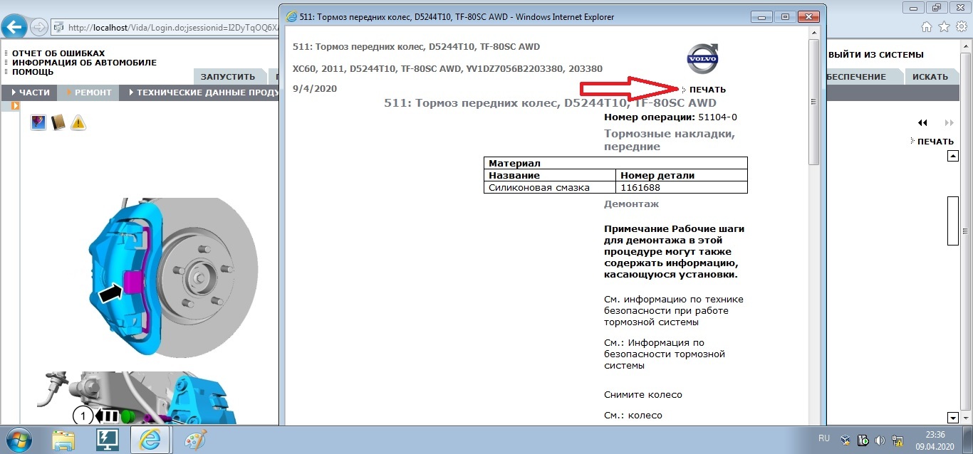

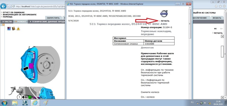

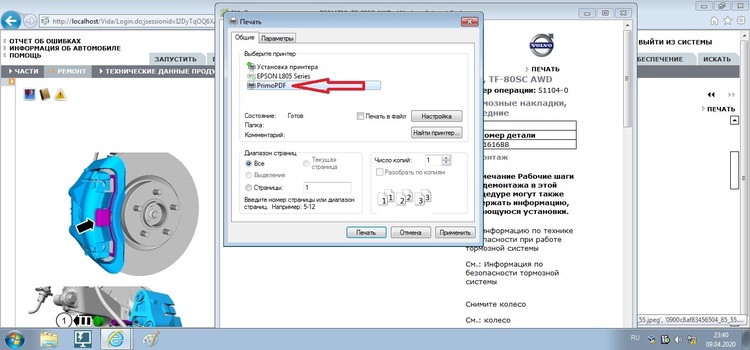

@paha_mch, Тоже виртуалка,мучился как вытянуть,если не сложно в личку кинь как
Я из виртуалки печатаю в файл PDF.
Ничего специально не делал.
Из нескольких вариантов печати, предлагался и такой вариант.
2 часа назад, Mihana сказал:
Я не системный администратор и с компьютерами на Вы, но попробую объяснить.
Если вы уже знаете как создать pdf-файл, но не можете вытянуть на свой основной ПК, нужно сделать чтобы виртуальная винда (на которой стоит VIDA) была видима в сети.
Для этого заходим в виртуальной машине: Пуск => панель управления => центр управления сетями => изменение параметров адаптера (в верхнем левом углу) => правой кнопкой мыши по Подключение по локальной сети и выбираем Свойства => протокол интернета версии 4 => набираем IP адрес виртуальной машины отличающийся от вашего ПК, Маска подсети и Основной шлюз те же, что и на вашем ПК => поставил галку Подтвердить параметры при выходе => Ок.
Все, виртуалка и ваш комп должны быть в одной сети.
Проверяем. Заходим на основном компе в Мой компьютер => Сеть и должна быть видна наша виртуалка VIDA-EWD, заходим и внутри увидите расшаренную папку Lan. В нее потом и будем закидывать pdf-файлы и копировать на свой основной комп.

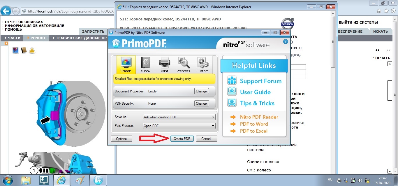

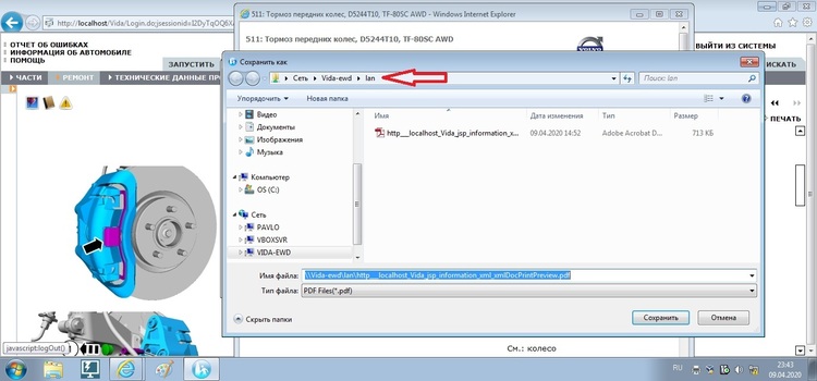

@paha_mch, Огромное спасибо,буду пробывать благо время щас вагон,ещё бы  pdf-файл разобраться:)
3 часа назад, Mihana сказал:
Спойлер
ждем некоторое продолжительное время и появится следующая картинка
указываем путь к папке

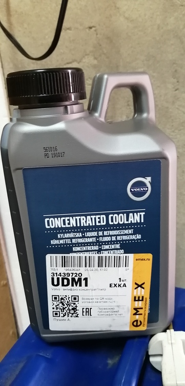

Подскажите, с  emexa пришёл заказ концерт. антифриза. Ни на крышке ни на канистра нет защиты?
@алексей72, Фото в студию,так трудно судить не видя канистры
На оригинальной канистре 1л. Небыло никакой защиты, ни мембраны ни разрывного кольца, ничего. Брал в надёжном месте потому был уверен что это не бадяга.
6 минут назад, andrey72 сказал:
так же. Брал у ОД, мимоходом. Это нормально значит.
Получается все ладом? Но как то странно, даже омывайка на АЗС и то с пломбой на крышке, тормозуха с фольгой на горле.?
