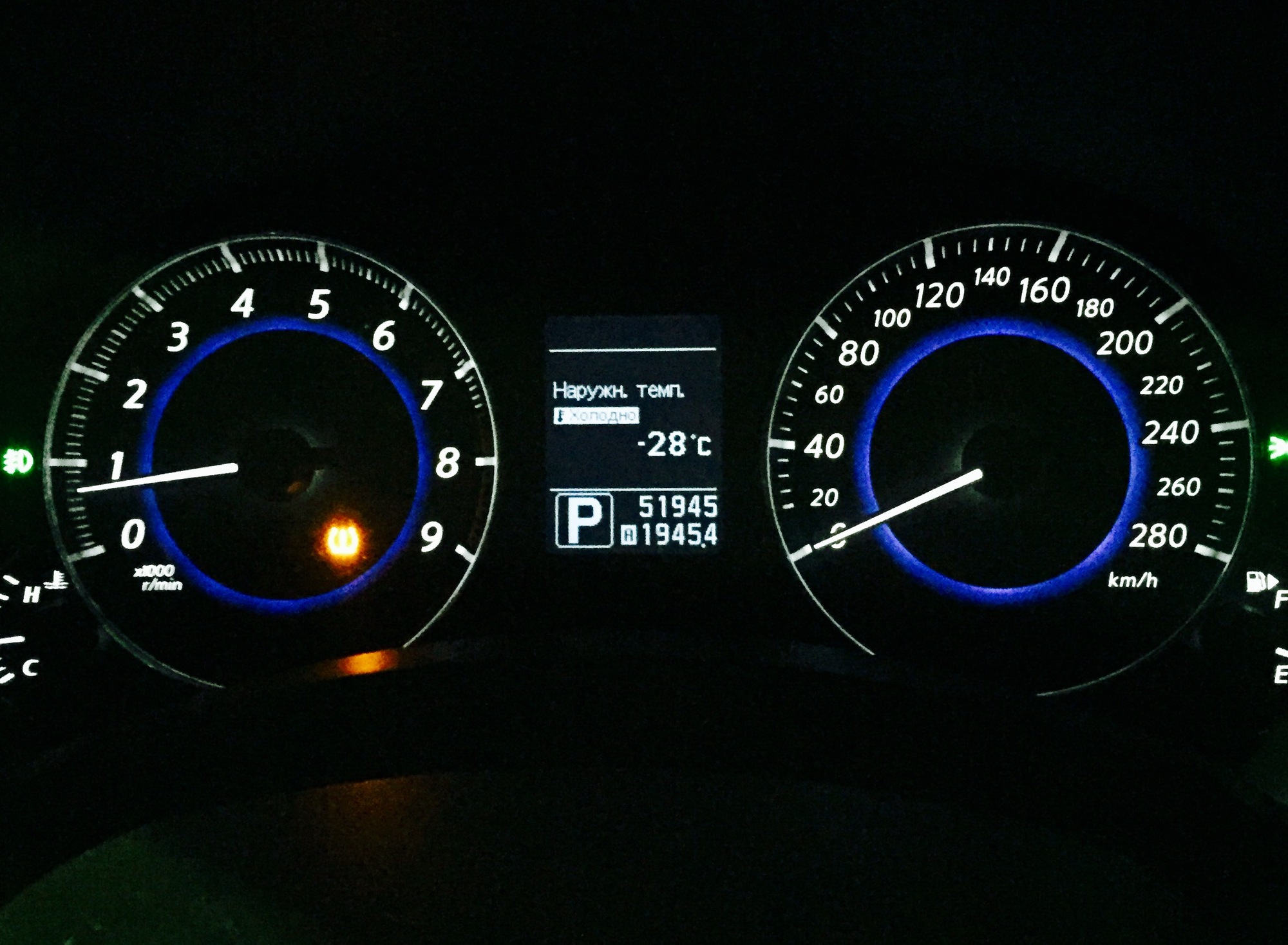

Не решился ехать вчера в дмитровскую область на вольво. Да, обратка должна греть, но как-то  стремновато на дизеле в такой минус с непривычки. И АГМ аккум не успел забрать.
Ниссан же еле ожил ( предупреждали меня, что надо бы подзарядить АКБ), и звуком распугал
окрестных бомжей.:D
Сибирякам, видимо, смешно, но нам, теплолюбивым, конкретно хочется в тропики.:frantics:
IMG_2685.thumb.JPG.ee49220a3c553e095e148
Домашний градусник в тех же условиях показывал -32.:hyper:

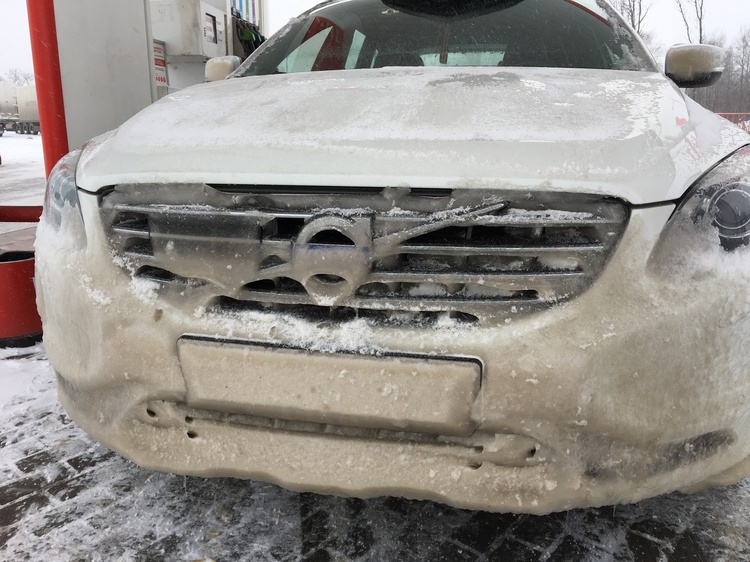

Путь домой на новогодних каникулах:
старт в -2 снег,финиш в -24.
результат:
Омыватели фар не прыскают? :haha:
P.S. такая же фигня - старт в -3 финиш через 760 км в -28. Не мыл еще. Фото сделаю.
