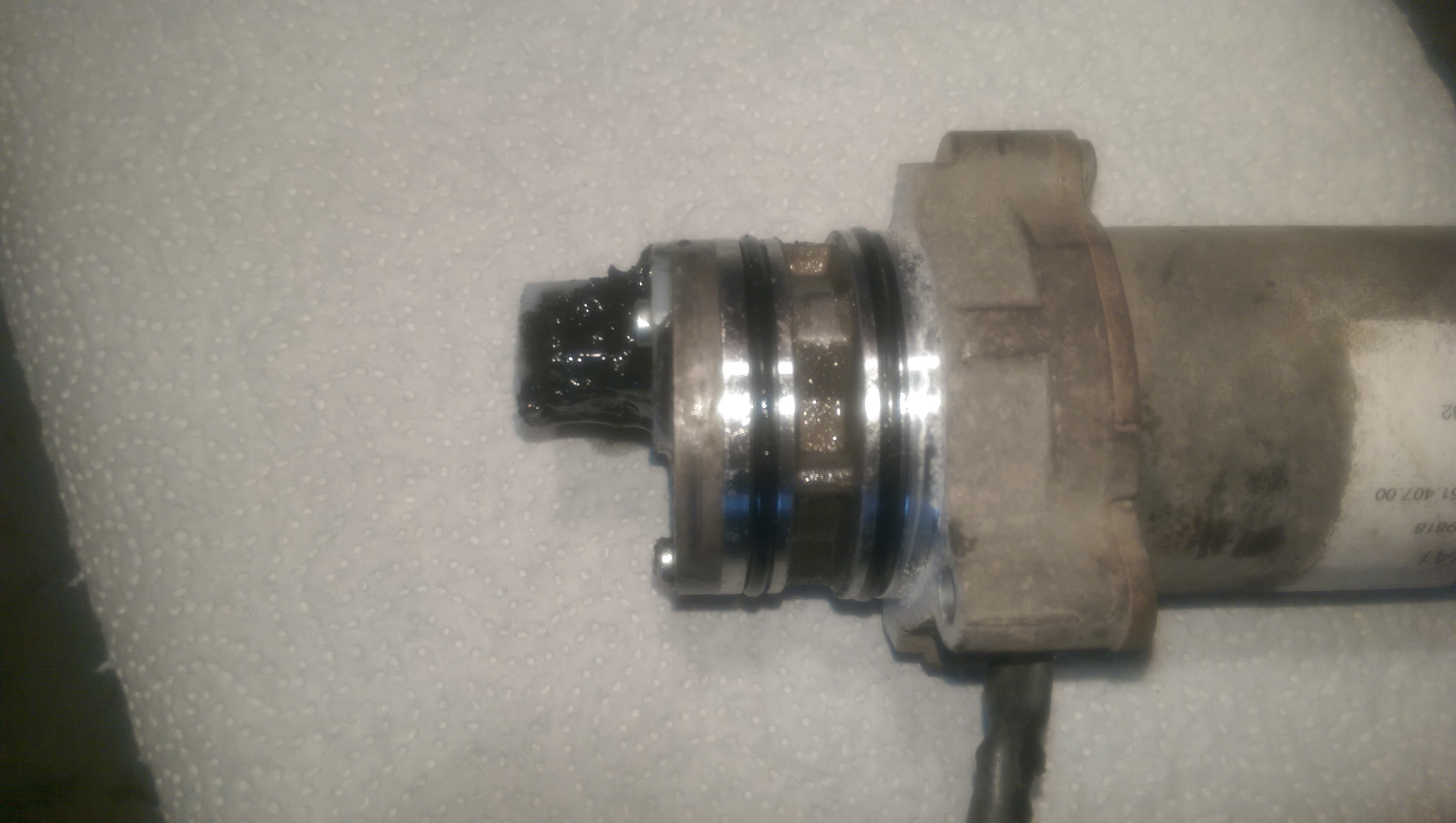

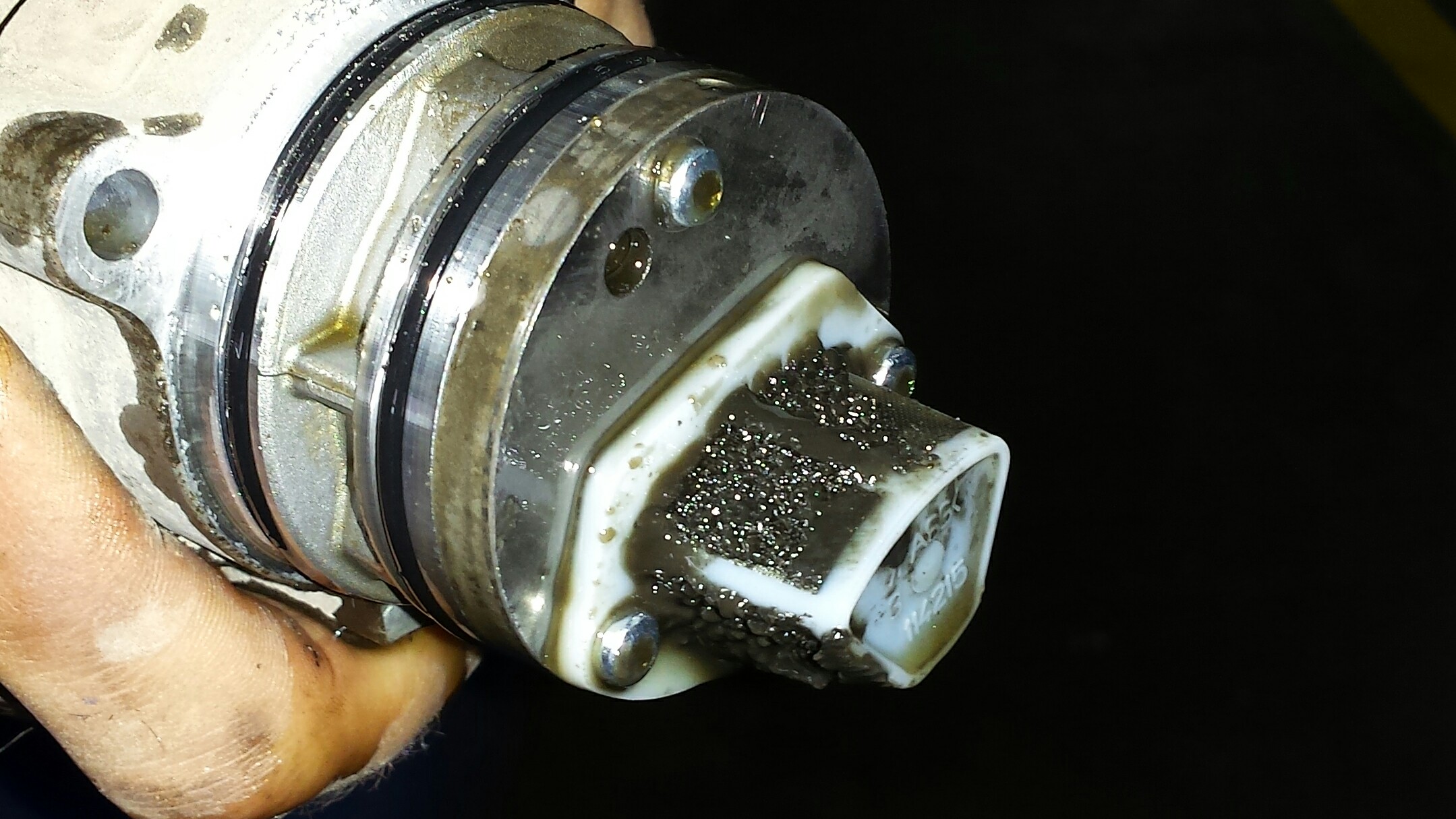

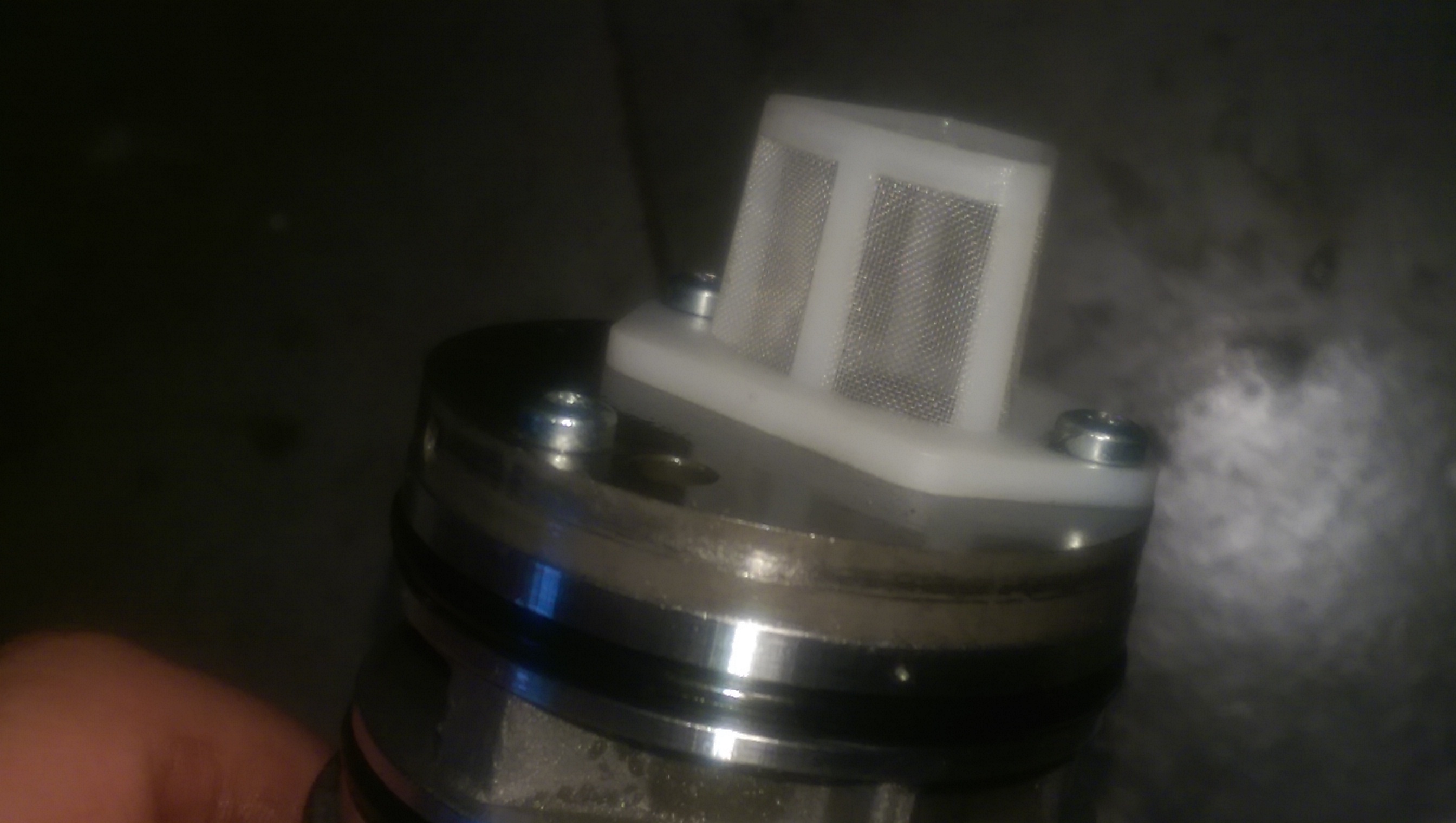

Добрый день. Начитавшись форума полез менять масло в халдексе. Сопли висят, да и масло было темноватое. Сама замена масло и промывка насоса по сравнению с 4 халдексом в 5 всё очень просто. Фото : было и стало. Пробег 26200 км.
Добрый день. Начитавшись форума полез менять масло в халдексе. Сопли висят, да и масло было темноватое. Пробег 26200 км.
Мда, это не сопли - это ужОс! :eek: Придётся лезть и промывать - менять.

Тоже поменял сегодня масло в халдексе 5, пробег 26 000 км. Темно-серый налет на сетке есть, но немного, при промывке растворился жидкостью для очистки тормозов Liqui moly. При замене вошло около 0,5 литра масла.:)
DimaV6, т.е не было таких соплей, как на прошлой странице в последнем посте? Первая замена масла?
Налета меньше, и он не такой темный. Наверное, сказывается, что я практически не съезжаю с асфальта и сильно не гоняю.
От лени великой приехал к дилеру на промывку и замену масла в муфте. Зато по акции "Скидка -10% по воскресеньям" :D Заодно делаю промежуточную замену моторного масла, тоже по акции, вполцены :D Или муфту чищу заодно... не знаю :) Короче, модельный год 13-й, халдекс 5-й, пробег 42 тык, фотки страшные :eek: В реальности всё не так жутко, как со вспышкой, но специалисты говорят, что эти сопли есть тех.смазка, не опасная для работы шестерён. На ощупь, перетерев пальцами, говорят, субстанция без твёрдых фракций. Промыли жидкостью для очистки тормозов, зальют масла, тогда определится точная цена, но будет что-то около 3 тыр. Вотъ.
