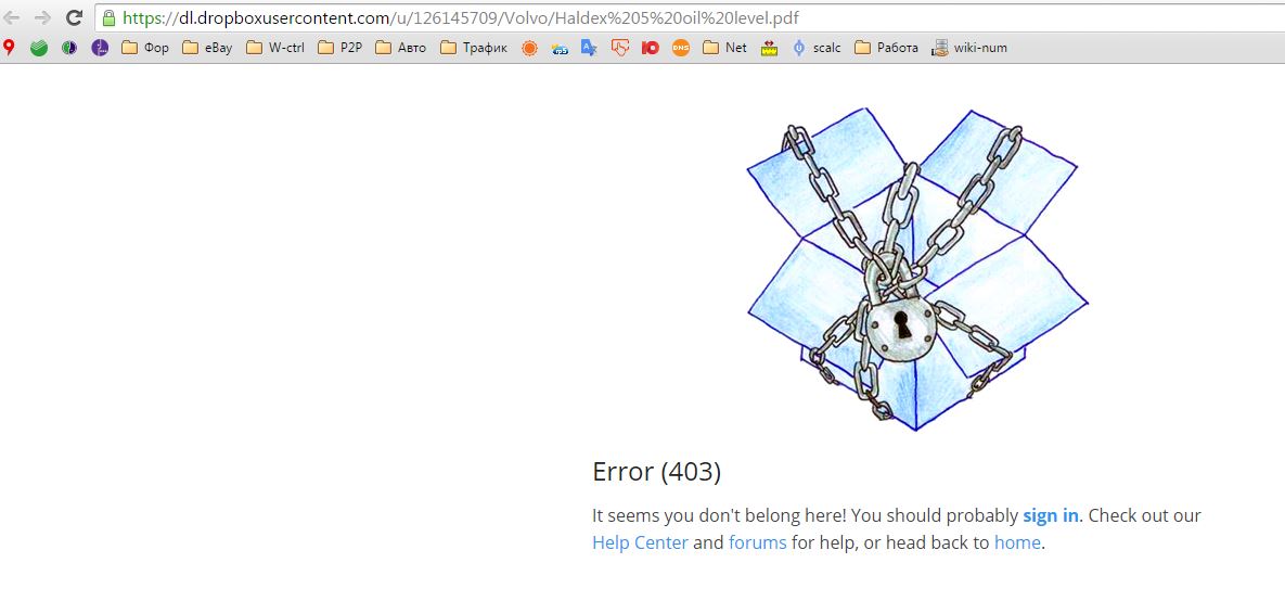

Давайте проверим:
Народ!!!! У кого учетки на дропбоксе нет, попробуйте скачать файлы!!!!
  jon сказал:
Дана прямая ссылка на скачивание.
Регистрация не нужна.
Еще никто не жаловался на недоступность.
Давайте проверим:
вот скрин
ща разберемси ;-)
Странно, в дропбоксе стоят разрешения на просмотр всем.
Политику сменили что ли.
даже залогиненный не смог войти
вот это тем более странно.
даже у меня самого не открывается )))))))
Где то ошибся я с сылочками.
