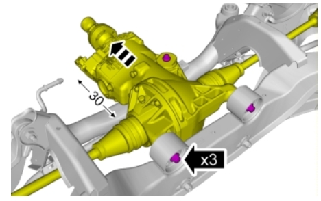

Как поменять масла есть подробная инструкция в VIDA, что еще нужно? Инструкция с картинками:).
И с чего Вы взяли, что коробка неважнецкая? Aisin это не Jatko, хотя и Джатко на моей бывшей Лагуне прошел более 100 тыс без всяких замен масла и в очень жестких условиях при турбмрованном движке.
В VIDA все есть и с картинками:)
Кстати на этой картинке показана пробка картера заднего редуктора, а пробка халдекса показана красной стрелкой.
я картинку только для примера показал, согласен, пробка халдекса рядом:)
Как-то так. Предпоследняя фото - замена фильтра (который на 3 картинке под номером 2).
