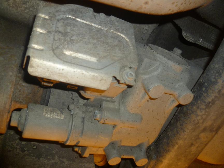

Идем под авто и находим муфту. Для того, что бы создать более удобный доступ к фильтру, который установлен на самом верху муфты, надо демонтировать блок управления муфтой
и открутить крепления у заднего бампера на которых подвешен глушитель,
после чего его можно будет подвигать как надо(по месту будет видно) и чем нибудь зафиксировать.
Откручиваем 2 болта крепления металического пыльника блока управления, они же и крепят блок
далее аккуратно снимаем блок
и отключаем от него контактные штекеры

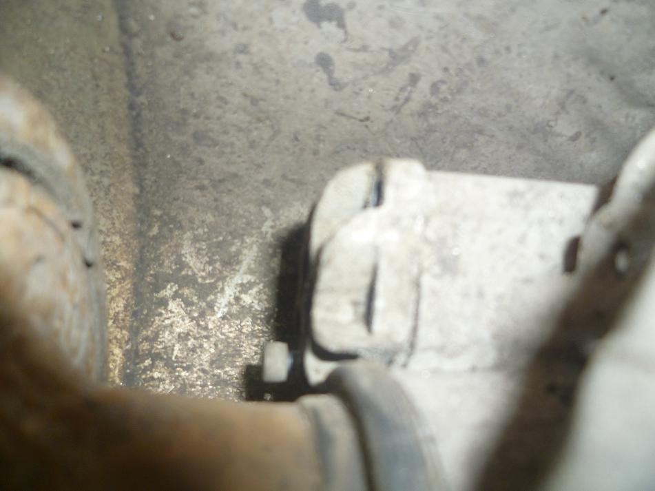

Появился доступ к фильтру, откручиваем первый болт(все маленькие болты под шестигранник, у меня был в комплекте с фильтром)
и второй, с ним прийдется повозиться, очень не удобно, но вполне возможно

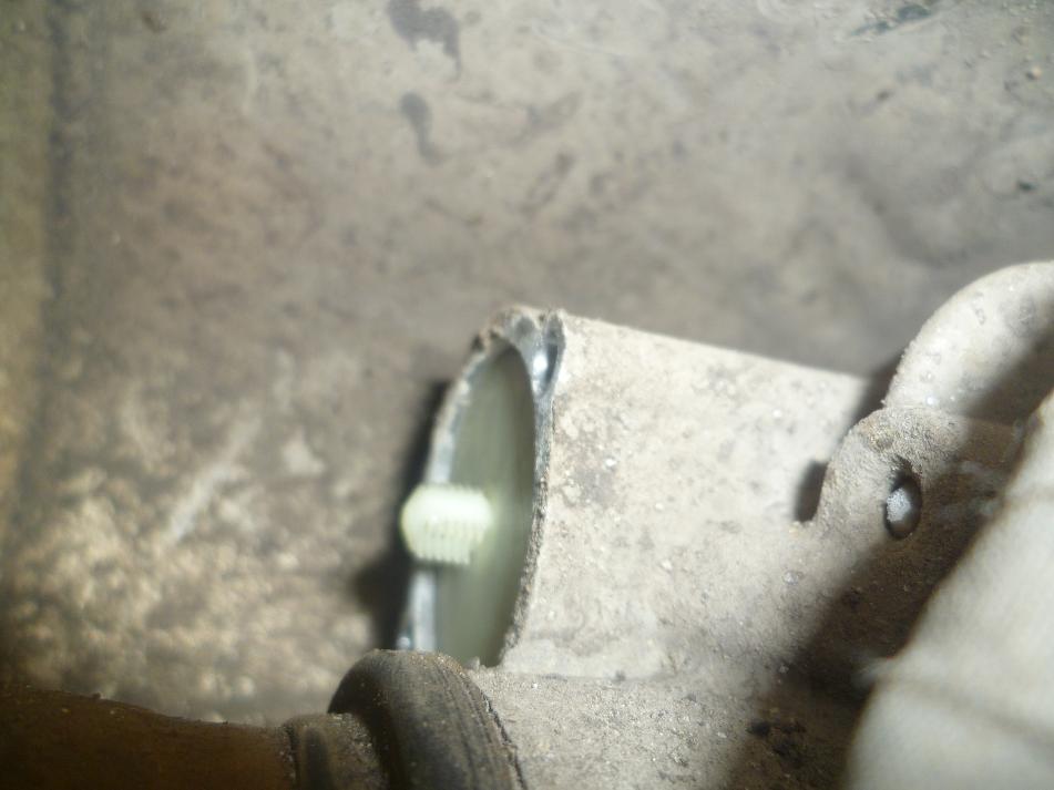

результат
вообще металлическая крышка должна была вылезти с этой пластмассовой(на ней стоит резиновое уплотнительное кольцо, что бы не вытекала жидкость), но у меня она не вылезла. Я просто заточил электрод (5 мм), нагрел его остриё до красна и он вошел в пластмассу как нож в масло, сковырнул крышку и вытащил фильтр. Вставил новый фильтр(не помню можно ли его поставить неправильно, но в любом случае стоит обратить внимание на правильную сторону устанавки фильтра) и дальше все в обратной последовательности.

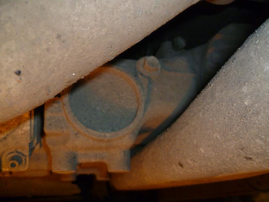

Находим заливное отверстие, находится между муфтой и редуктором заднего моста, откручиваем пробку правее и выше центра на фото
Шприцем с удлинителем, через заливное отверстие, откачиваем старую жидкость.
Я сейчас не помню объем жидкости в муфте, но примерно миллилитров 150 остается и я выкачав всю жидкость, залил ижидкость которая должна была остаться в муфту и снова откачал ее(типа промыл), по хорошему это надо делать со снятием насоса муфты, но это более трудоемкий процесс и жидкость, немного промыв муфту, вытекла бы через отверстие к которому крепиться насос.
Проверил еще раз шприцем остатки жидкости в муфте и стал ее наполнять новой жидкостью. Заливать жидкость в муфту нужно до момента когда она начнет из него вытекать(кАпать). Затем Вида говорит, что надо откачать обратно 40 мл жидкости и это будет нормальный уровень.
Закручиваем пробку заливного отверстия и дособираем, что недособрали. Вроде все.:)
