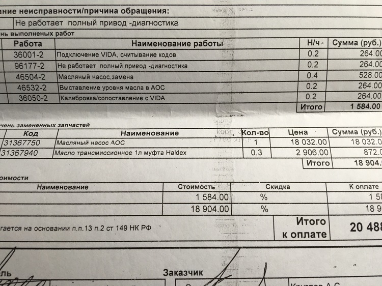

Я сделал копию внутреннего ("гарантийного") заказ-наряда.В нем указана замена насоса Халдрекса,причин конечно же там нет.Но,даже в этом документе не указана озвученная мне изначально по телефону сумма в 34тысячи.Там 20 с чем-то. Везде обман.На работе попробую сделать фото.

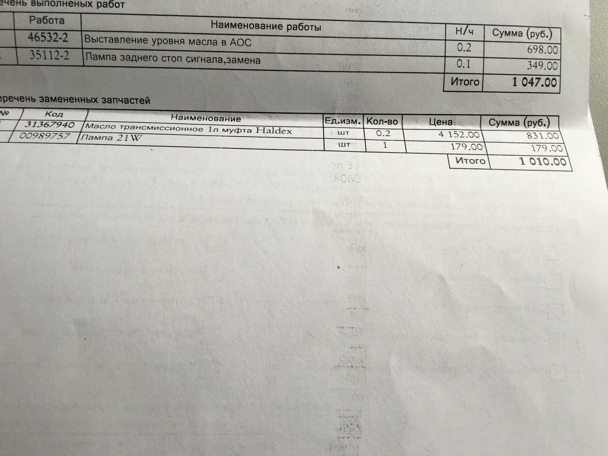

Вот моя вчерашняя "боль":
@KVADRAT, что-то ерунда какая-то! Масло в одном месте 2906р., а в другом 4152р... Выставление уровня в одном месте 264, в другом 698. Что за ...!?
