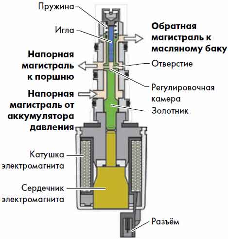

· #783 Опубликовано 20 декабря, 2016 (изменено) Клапан управления замыкания муфты Клапан управления замыкания муфты регулирует давление в цилиндре поршня фрикционной муфты. Давление масла возрастает пропорционально силе тока управления, подаваемого на клапан. Каждому значению силы тока управления, подаваемого на клапан, соответствует определенное значение давления масла. Принцип работы Благодаря работе насоса муфты Haldex и наличию аккумулятора давления в питающей магистрали гидросистемы поддерживается давление 30бар. (1) При подаче тока на катушку электромагнита возникает усилие электромагнита, величина которого зависит от силы тока. Усилие электромагнита толкает золотник вверх, он открывает канал, задавая таким образом рабочее давление в полости поршня фрикционной муфты. (2) При достижении требуемой величины рабочего давления устанавливается описываемое ниже равновесие сил, при этом канал для перетекания масла закрывается. Таким образом рабочее давление поддерживается на постоянном уровне. (3) Рабочее давление воздействует на поршень и на стенки регулировочной камеры золотника. Сила от давления масла на стенки регулировочной камеры действует в том же направлении что и сила сопротивления пружины сжатию. Усилие электромагнита направлено в противоположном направлении. Устанавливается равновесие сил. При подаче максимального значения тока управления на катушку электромагнита расположенный снизу канал клапана для подвода масла от аккумулятора давления остается постоянно открытым, при этом рабочее давление в полости поршня сравнивается с давлением в питающей магистрали. Для размыкания муфты прерывают подачу тока на катушку электромагнита, управляющий золотник возвращается в исходное положение, масло сливается в магистраль к масляному баку и рабочее давление падает. При отказе клапана управления замыкания муфты не осуществляется привод задней оси автомобиля, т. е. полный привод не работает. Изменено 20 декабря, 2016 пользователем AndreyS 3 пользователям понравился пост R-Жава на D2... Спасибо за Ваше внимание! Поделиться сообщением Ссылка на сообщение Поделиться на другие сайты
· #784 Опубликовано 20 декабря, 2016 @AndreyS, Да, это детализированное описание я тоже уже нашел. Деталь — часть блока управления и если проблема в ней, то лечится только новым блоком, который стоит маманегорюй. Не понимаю только чему там ломаться, если это магнит и пружина. Поделиться сообщением Ссылка на сообщение Поделиться на другие сайты
· #785 Опубликовано 20 декабря, 2016 5 минут назад, matriks сказал: маманегорюй ну я смотрю за бугром для VW они не так дороги, для вольво не смотрел... ПО то может и разное, но вся деталь от одного производителя - Haldex. 7 минут назад, matriks сказал: Не понимаю только чему там ломаться, если это магнит и пружина. Хмм.. Пружина тоже не вечна, опять же обмотка, золотник, вотэтовсе... Вообще первый раз про этот клапан читал 1 пользователю понравился пост R-Жава на D2... Спасибо за Ваше внимание! Поделиться сообщением Ссылка на сообщение Поделиться на другие сайты
