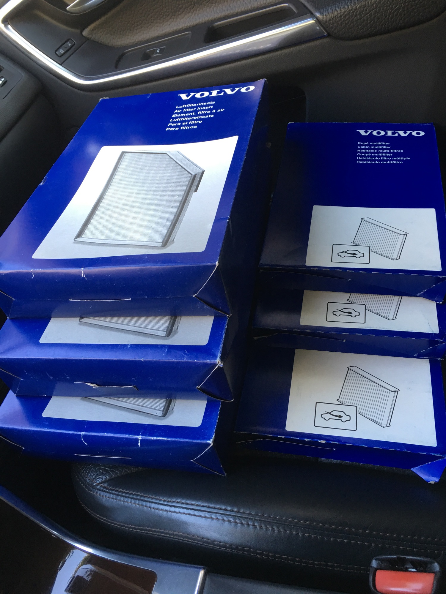

Я сегодня купил 6 фильтров для машины, 3 воздушных, три салонных угольных, оригинал, коробочка Volvo. Отдал 3603. Воздушный- 614, салонный-587, посмотрите цены у дилера , да и в клубном магазине.)))
Скажу сразу, купил в магазине, не на Авито и Юле, цена закуп+налоги+затраты на доставку+маленькая моржа.
