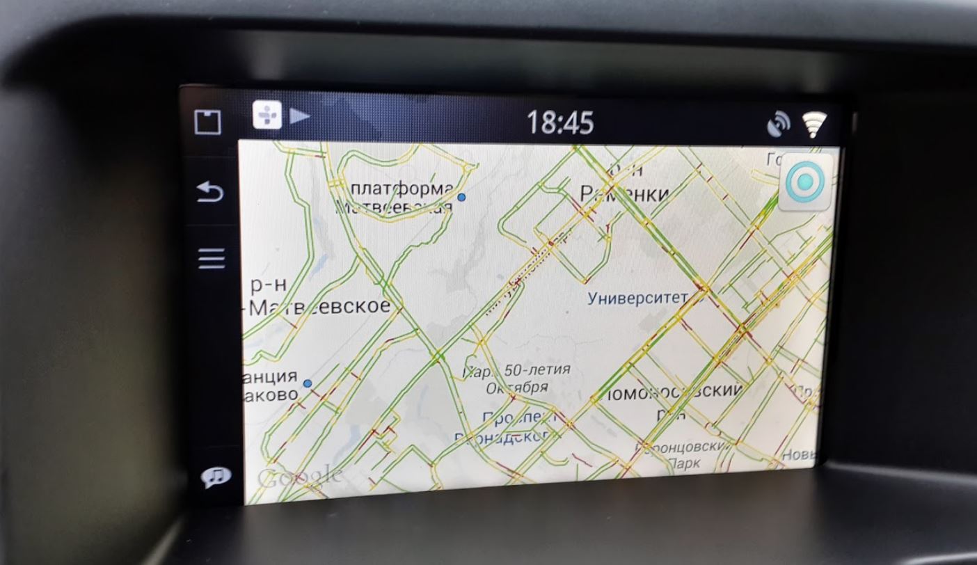

Встроенные карты от Гугла показывают пробки и строят маршруты при этом как навигатор не работают. То есть маршрут показывается на карте без голосовых подсказок и стрелочек.
Так как сам пользуюсь пробками от Гугла, то для меня нормально.

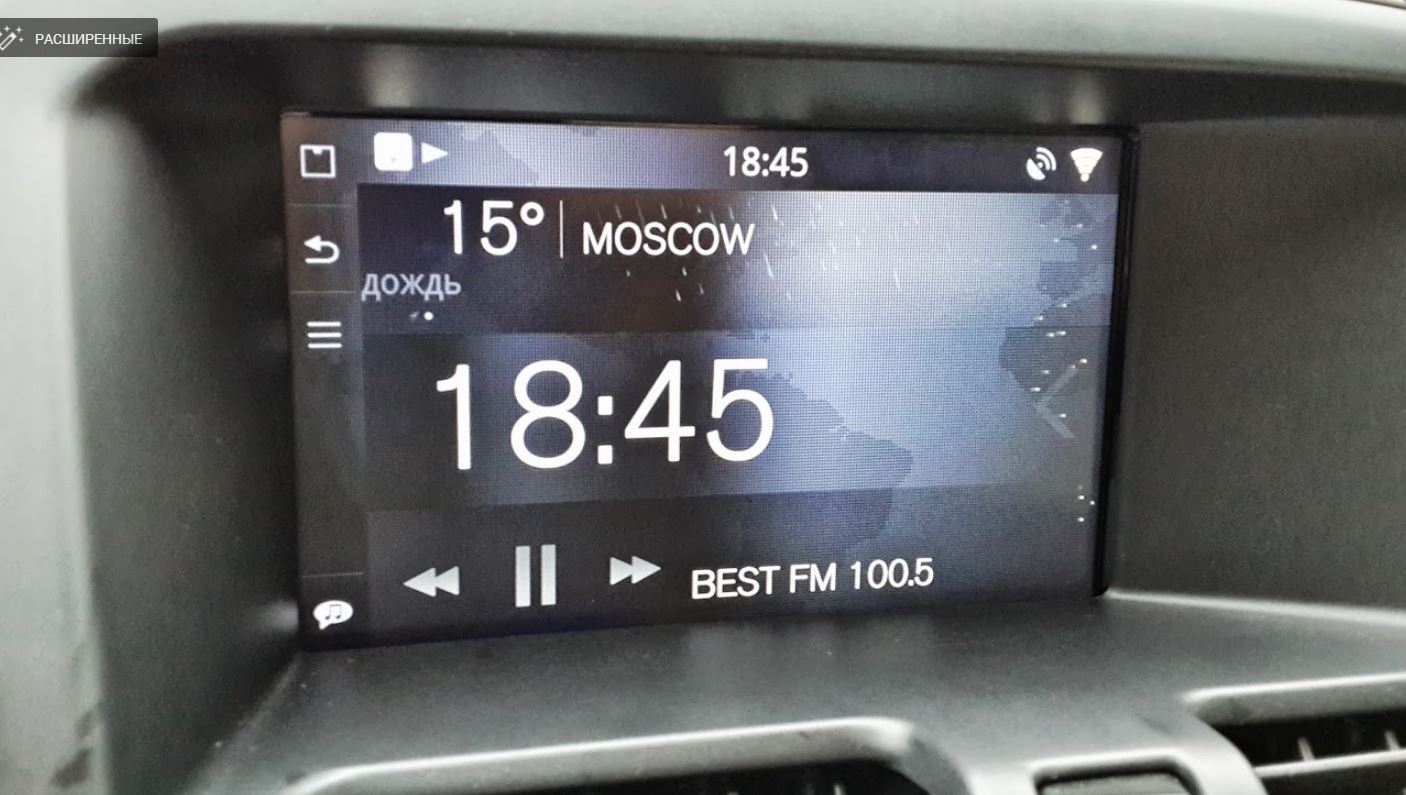

На первой видно, что играет Бест ФМ с помощью TuneIn
Карты от Гугла работают и в движении.
