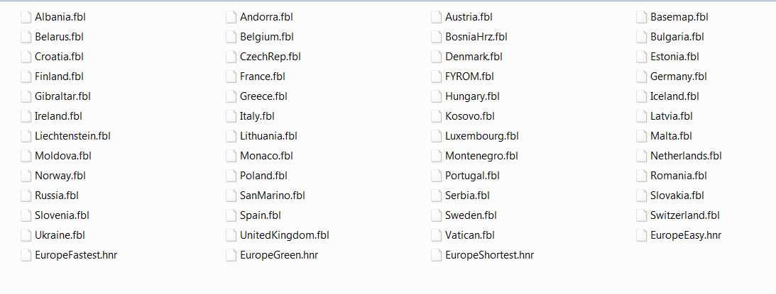

Для интересующихся список стран на карте.
Всего 47 стран.

там 51 карта, европа вся.

Всего 47 стран.
а я на флешки насчитал 51 карту
