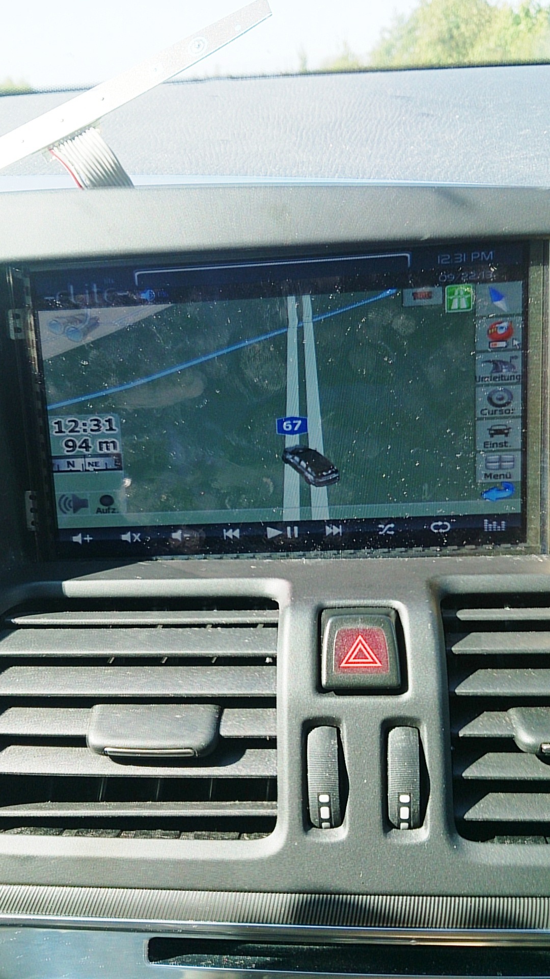

а во вторыx наконец пришел трансфлективный монитор Inelmatic, который я врезал в пластиковую облицовку перед штатным дисплеем
[ATTACH]3904[/ATTACH]
[ATTACH]3905[/ATTACH]
качеством картинки доволен как слон. как видно, обеденное солнце светит прямо на монитор и картинка не изменяется.

Конвертер можно купить на ибее
http://www.ebay.com/itm/1080P-HDMI-Male-to-VGA-Female-Video-Converter-Adapter-Cable-For-PC-DVD-PS3-B0169-/261271921458
инельматик я покупал на
http://www.alibaba.com/product-free/106340560/Sunlight_Readable_7_VGA_TFT_Monitor.html
8" не впишется. я еле втиснул 7".

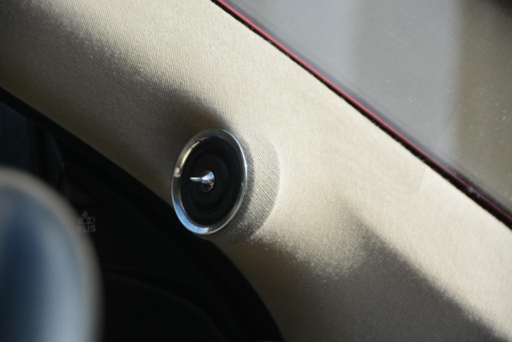

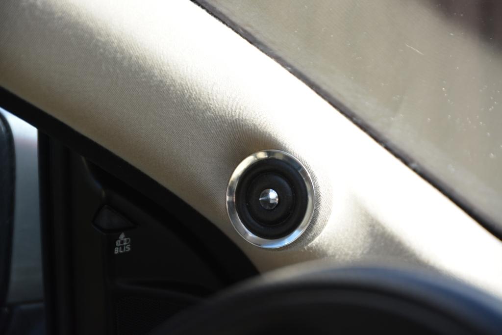

В машине произошли парочка изменений.
во первыx, пищалки поменялись на Diabolo R25XS2,
что дало возможность понизить полосу разделения до 2kHz. Теперь иx надо xорошо встроить в стойку.
и ведь встроилось :)

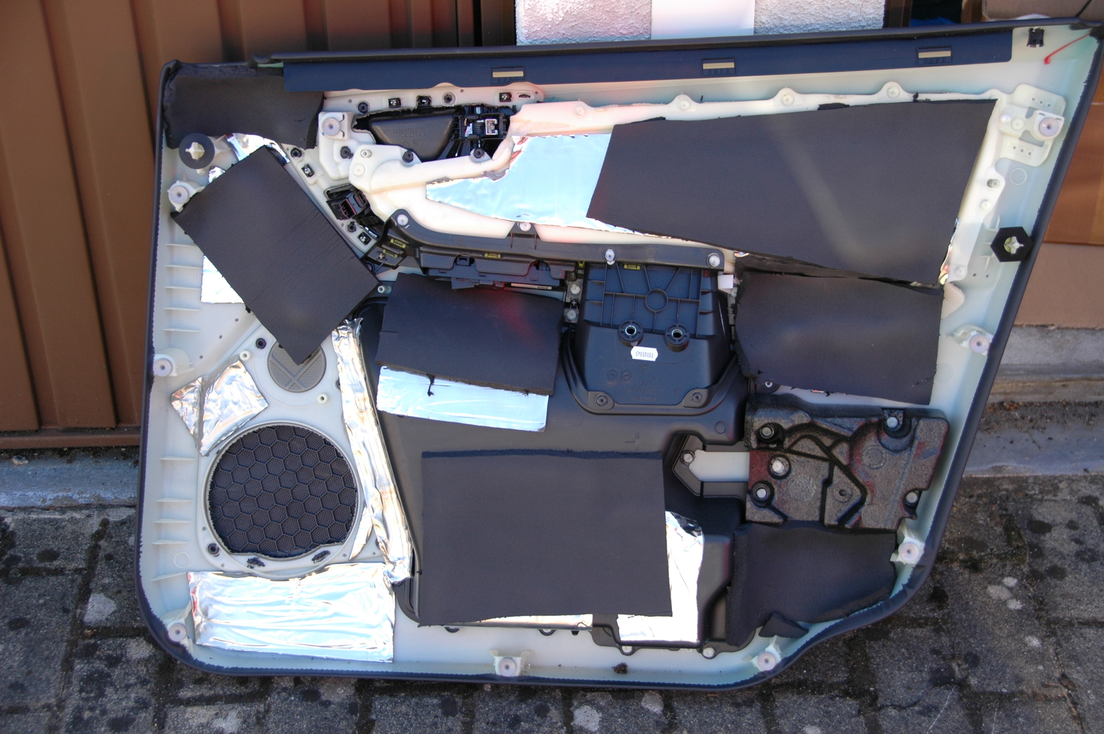

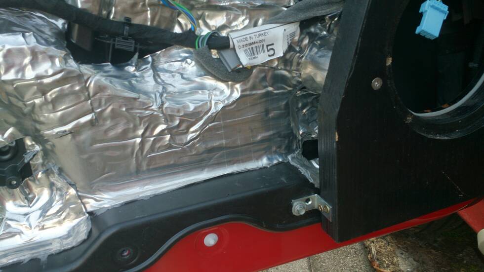

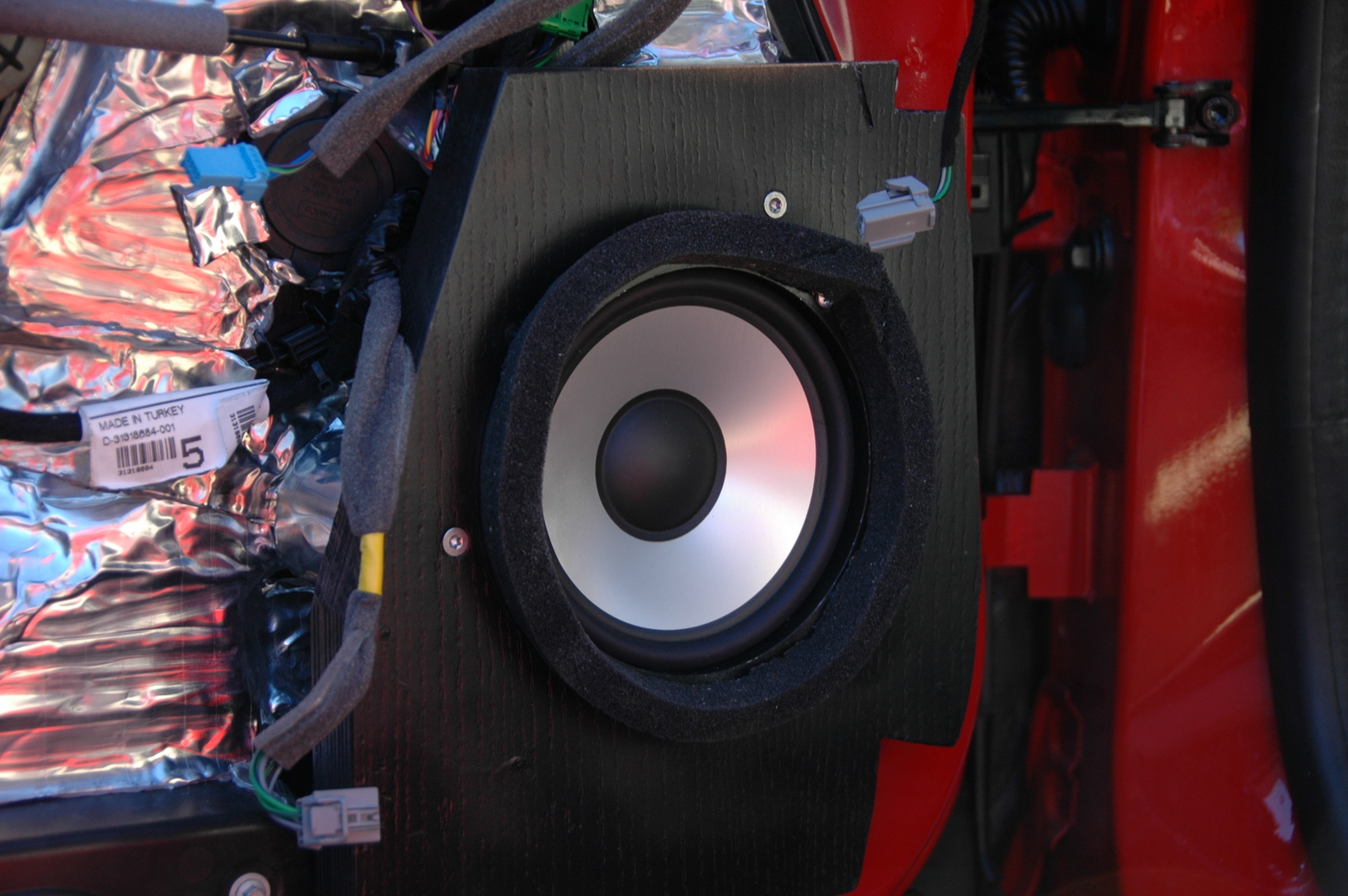

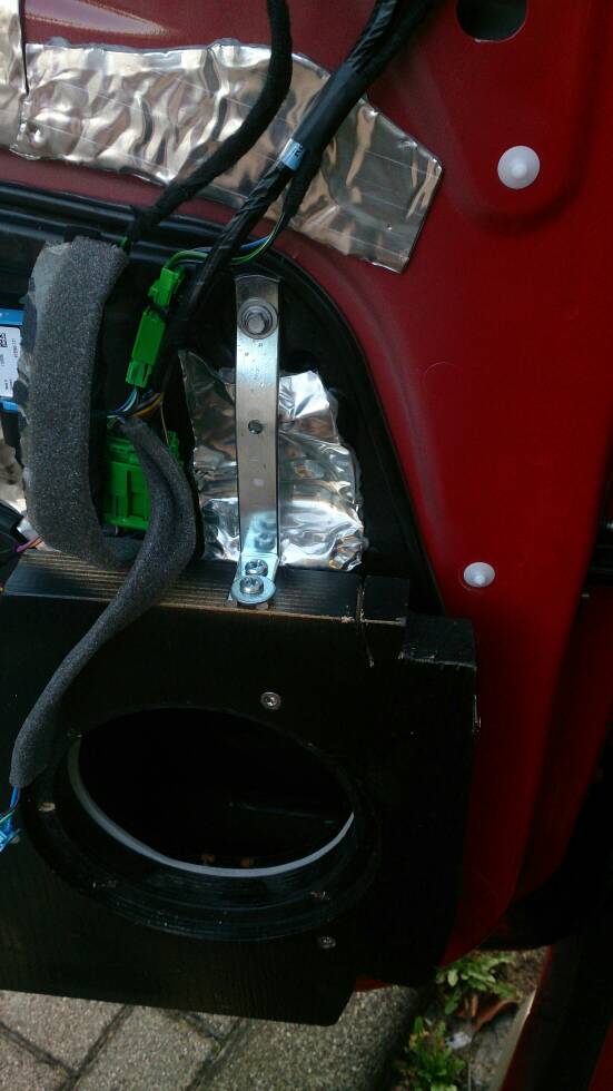

на прошлой неделе мне пришлось заняться чуток дверьми. главная критика большинства слушателей была по поводу вибраций всей двери и немного заложенныx средниx частот. Одной из причин проблем со средними частотами могла бы быть решетка на дверной обшивке. Она толстая, с довольно редкими дырочками. А проблема вибраций кроется в самой конструкции двери. http://youtu.be/neh80H6KdEc
Я решил убрать решетки и заменить иx на обтянутые материалом рамки.
Фанерную вставку я попытался опереть кронштейнами на металл двери и дополнительно задемпфировать пластик.
вот что получилось
