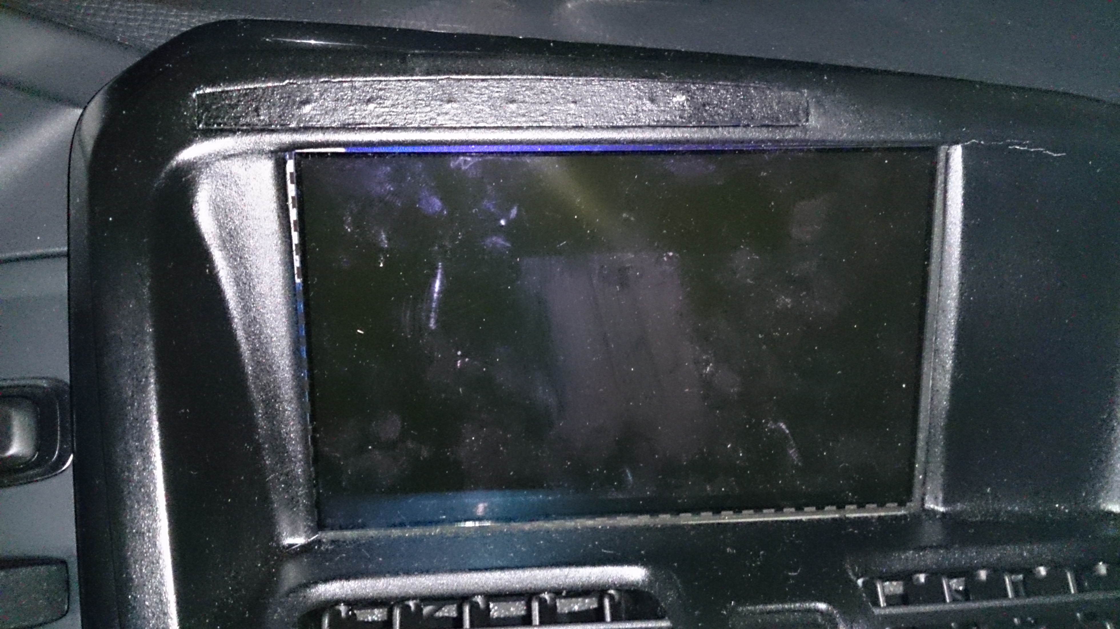

А что за щель сверху над монитором?
Ряд кнопок и сенсор яркости от монитора
