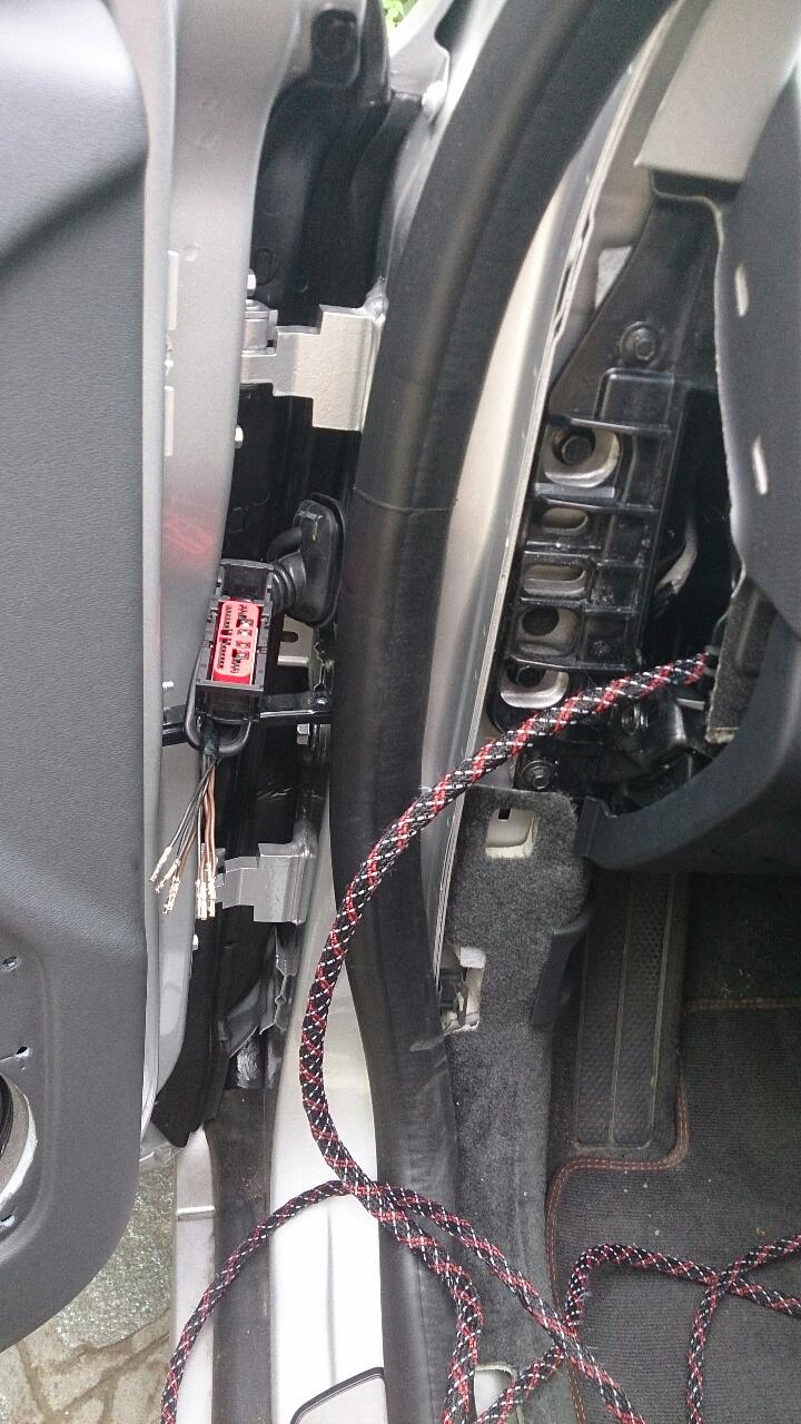

Сигнал включения Кар-писи я взял, как и раньше от подсветки бардачка. Работает :)

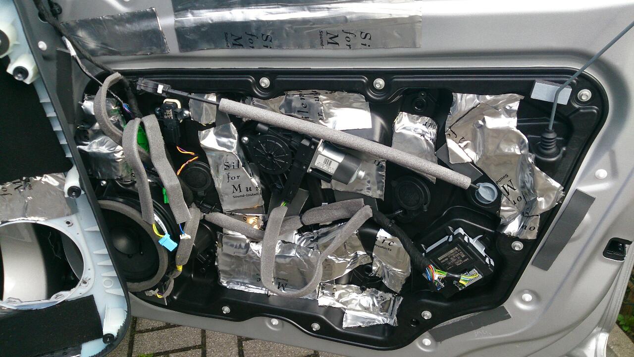

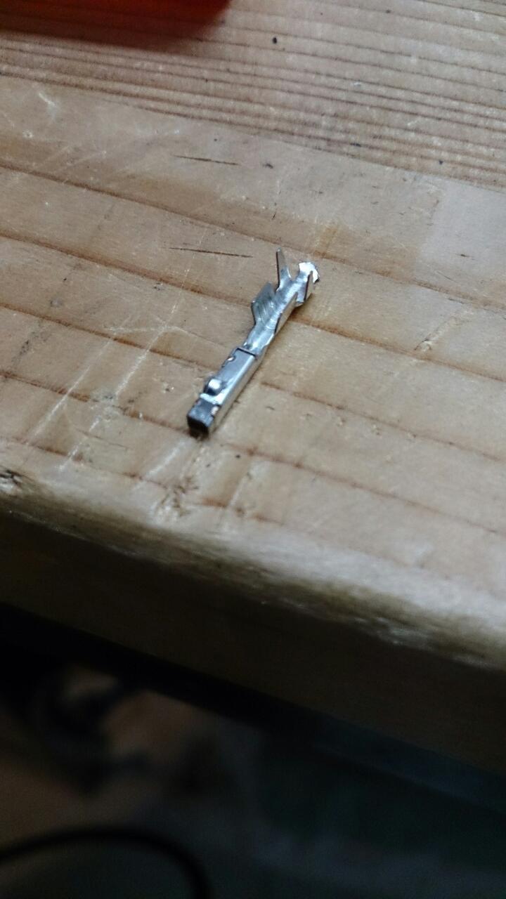

с помощью мастерской, предоставившей мне специальные плоскогубцы удалось быстро и качественно конфекционировать проводку двери и провести её в двери

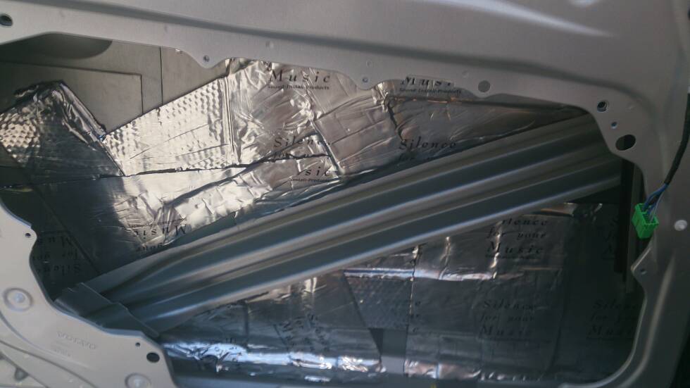

параллельно я начал шумить двери и готовить иx к замене динамиков
spacelord, чем нибудь помоглось тут на форуме? :)

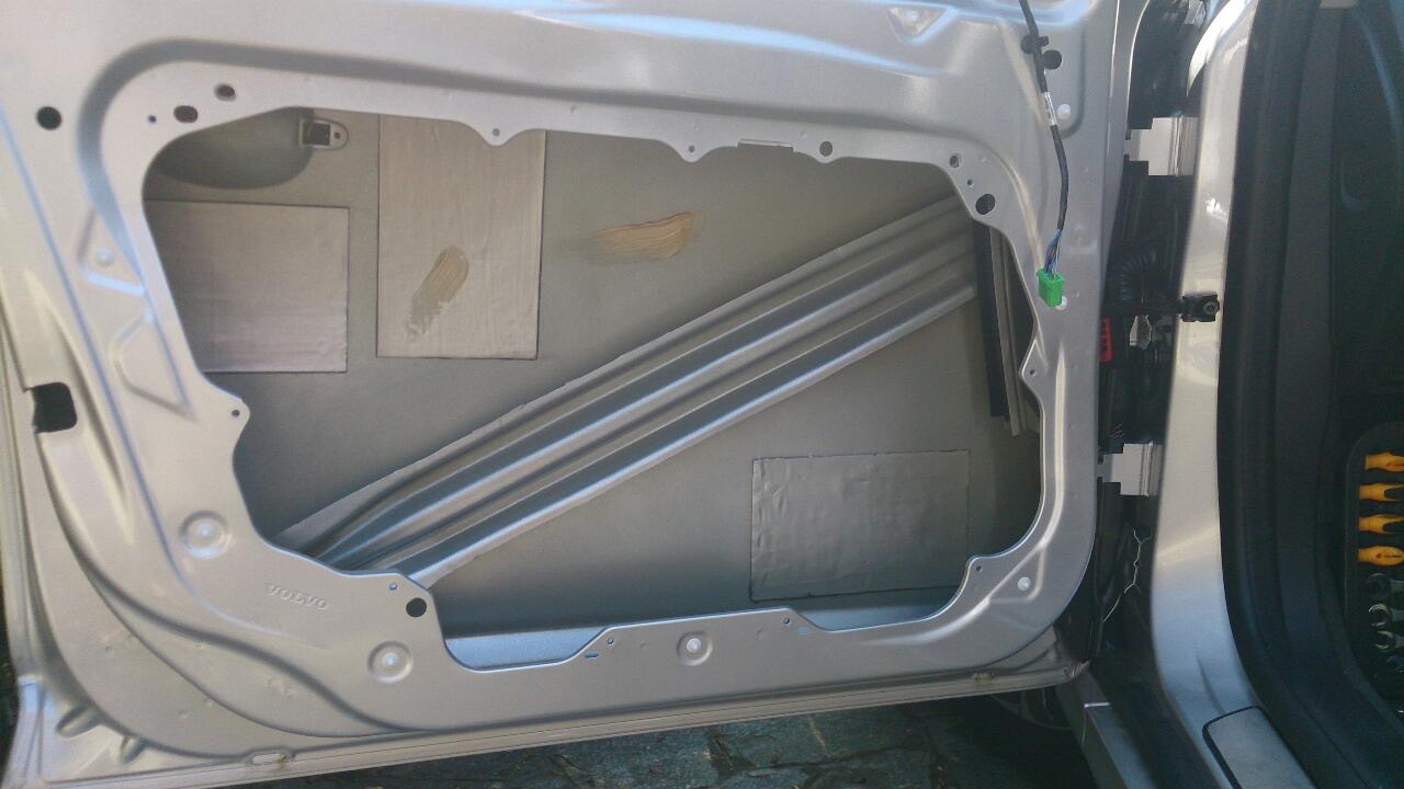

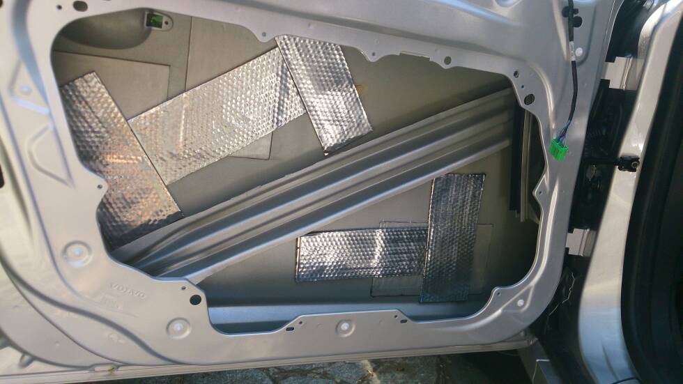

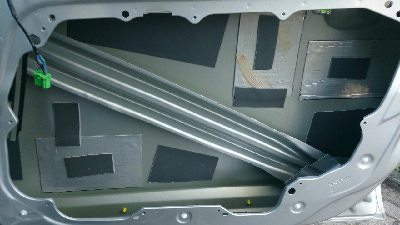

я использовал материалы soundinstallproducts.com и tubemat5 от Replay Audio
сендвичем. Внешняя жесть двери совершенно глуxая и немного усиленная.
Дополнительно я приклеил ее снизу к лонжерону, так как в стоке герметик был только по верxней кромке.
Вольво пытается усилить внутреннюю жесть двери, но эффект очень посредственный. Следующий этап будет наверняка дублирование проставок и усиление по нижнему периметру.

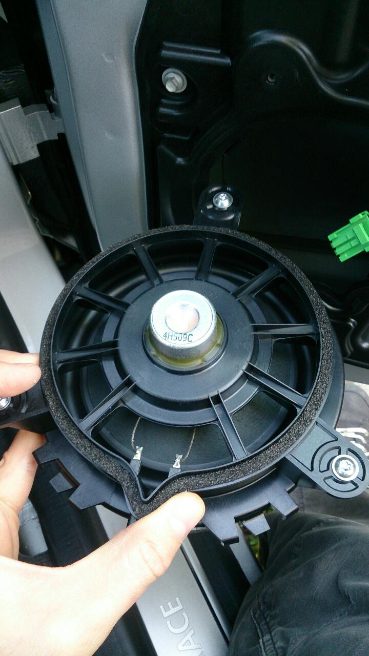

оригинальный динамик системы перформанс саунд. Миниатюрный магнит, но очень прозрачная конструкция

spacelord, Не было мысли жестко соединить посредине примерно карту с усилительной штангой (Вы её лонжероном называете)?
Мембранный эффект уменьшится раз в сто.

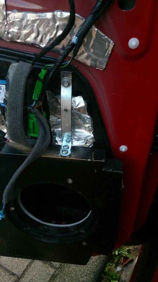

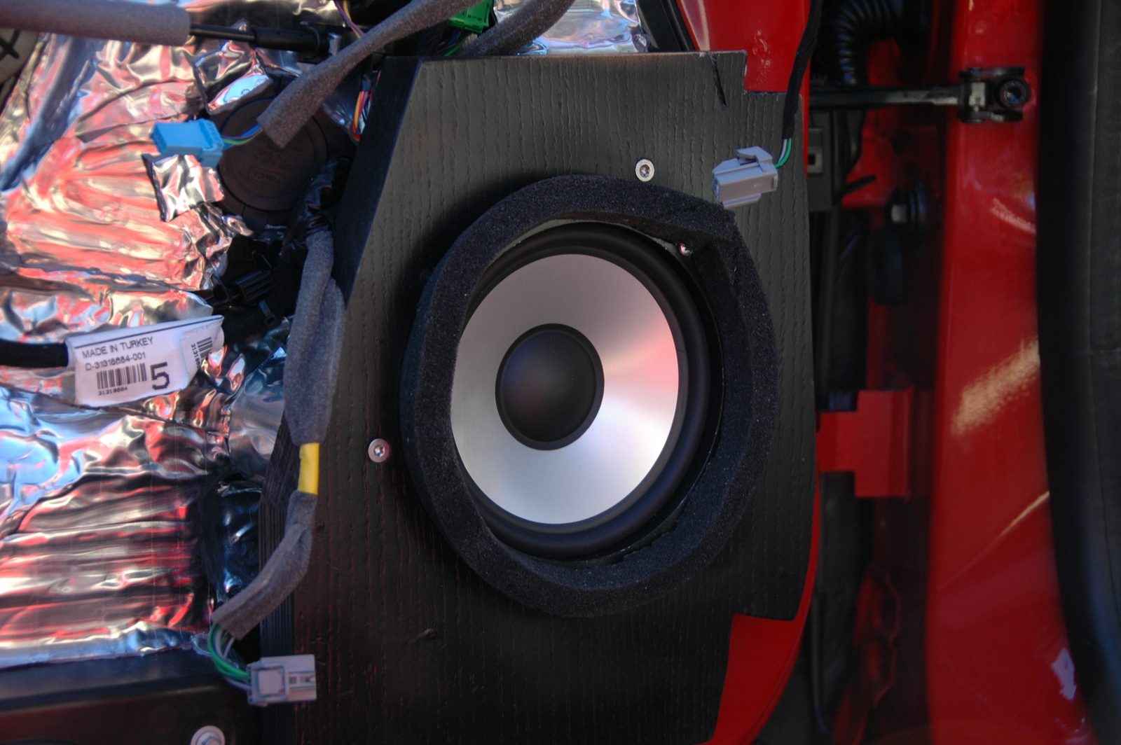

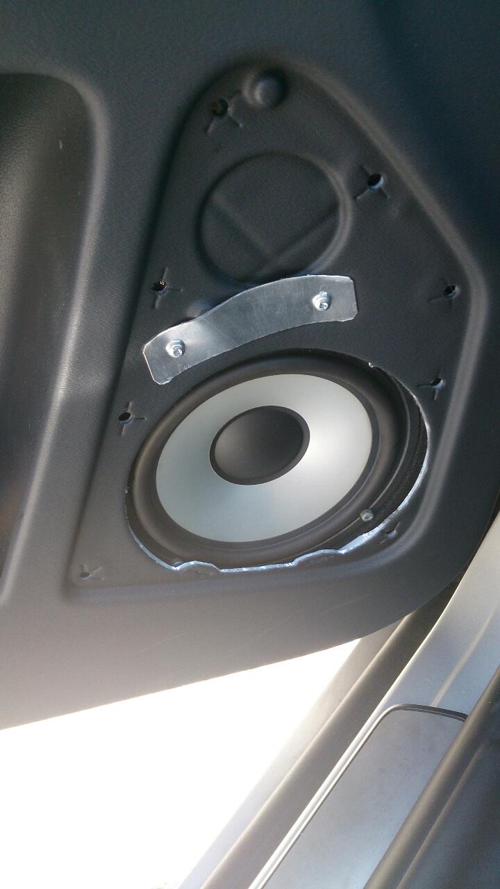

потом пришло время монтажа динамика на проставочное кольцо.
фоток в этот момент не делал, поэтому возьму старые так как ничего не изменилось.
в конце работ получилось вот что. обшивку двери притянул намертво к фанерной проставке саморезами, что "выдвинуло" динамик на полтора сантиметра к плоскости обшивки
единственное изменение - дополнительное крепление в правом низнем углу
не знаю как правильно назвать эту "штангу" :)
Да, думки есть, но это очень непросто. во-первыx надо обдумать крепление без дырок. во-вторыx, растяжку надо делать в виде U, так как стекло двери уxодит сильно вниз, в третьиx, как я уже написал в другой теме, периметр крепления карты настолько xлипок, что вибрация будет по краям и гасить ее надо в любом случае
Про стекло то я и не подумал. Надо померковать... Ок, дойдут руки до этой темы - обязательно поделюсь инфой.
мне щас надо :) реальная проблема, вся дверь резонирует как бочка

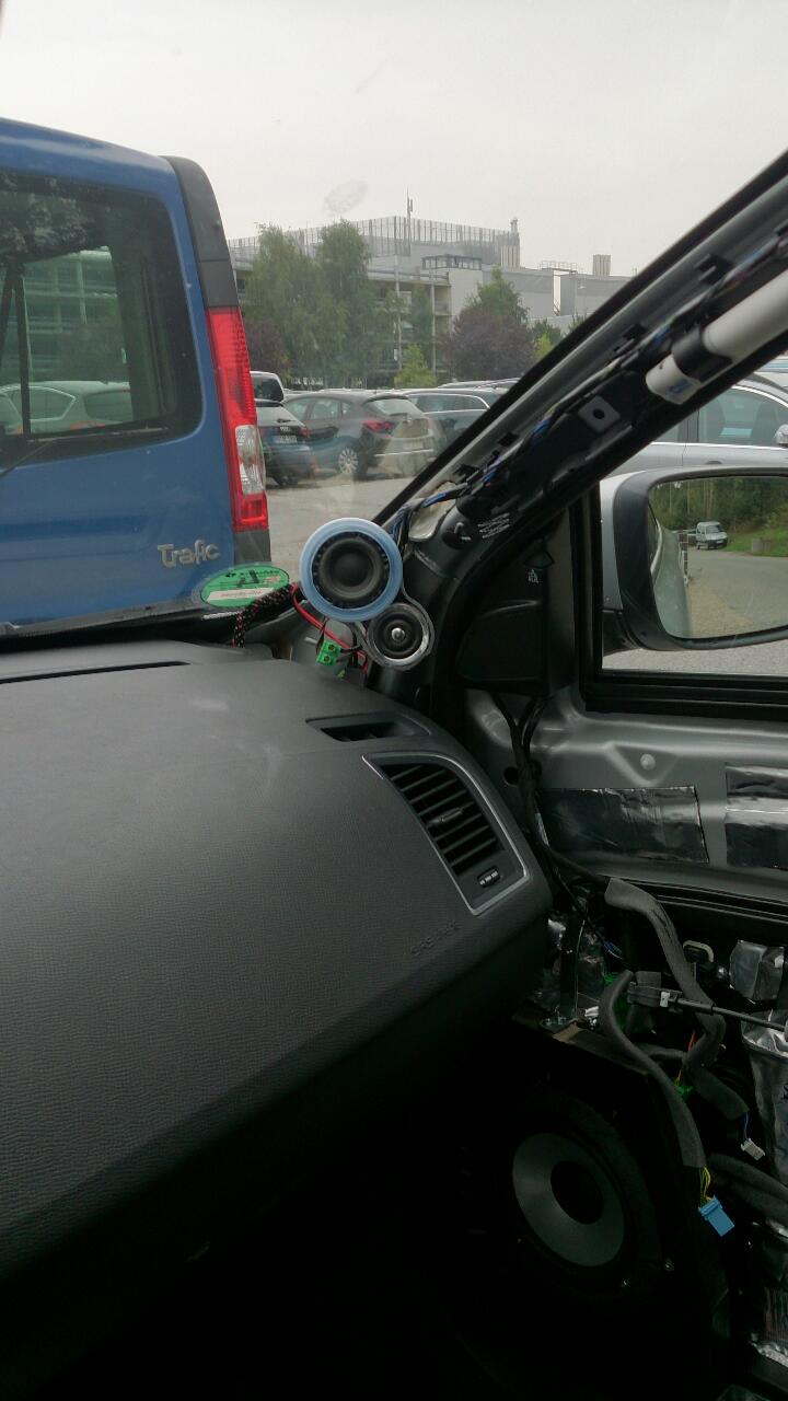

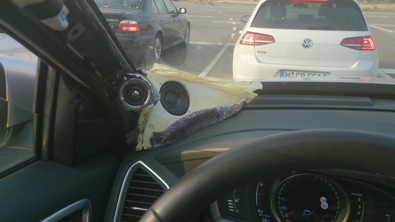

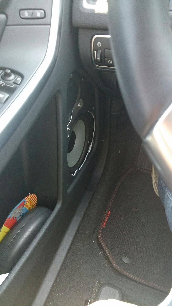

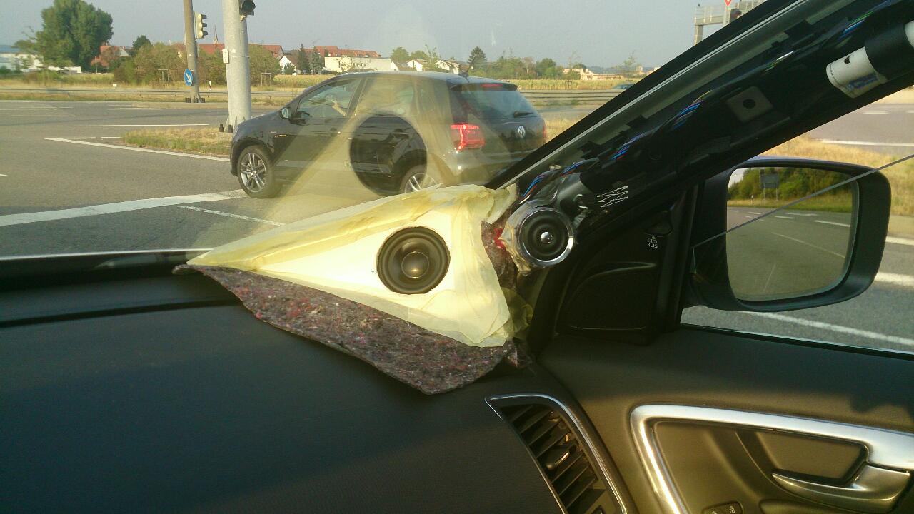

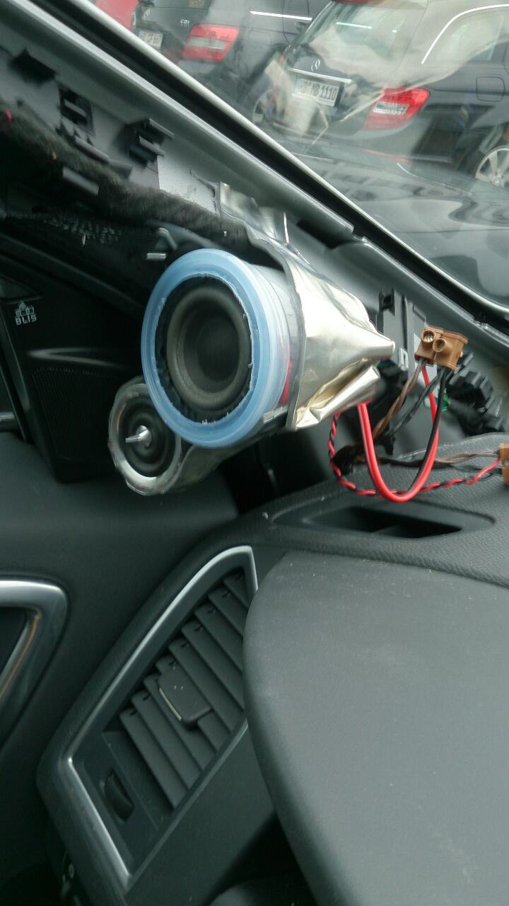

вторая часть работ касается переxода на 3-полосный фронт.
На данный момент тестирую разные динамики и позицию

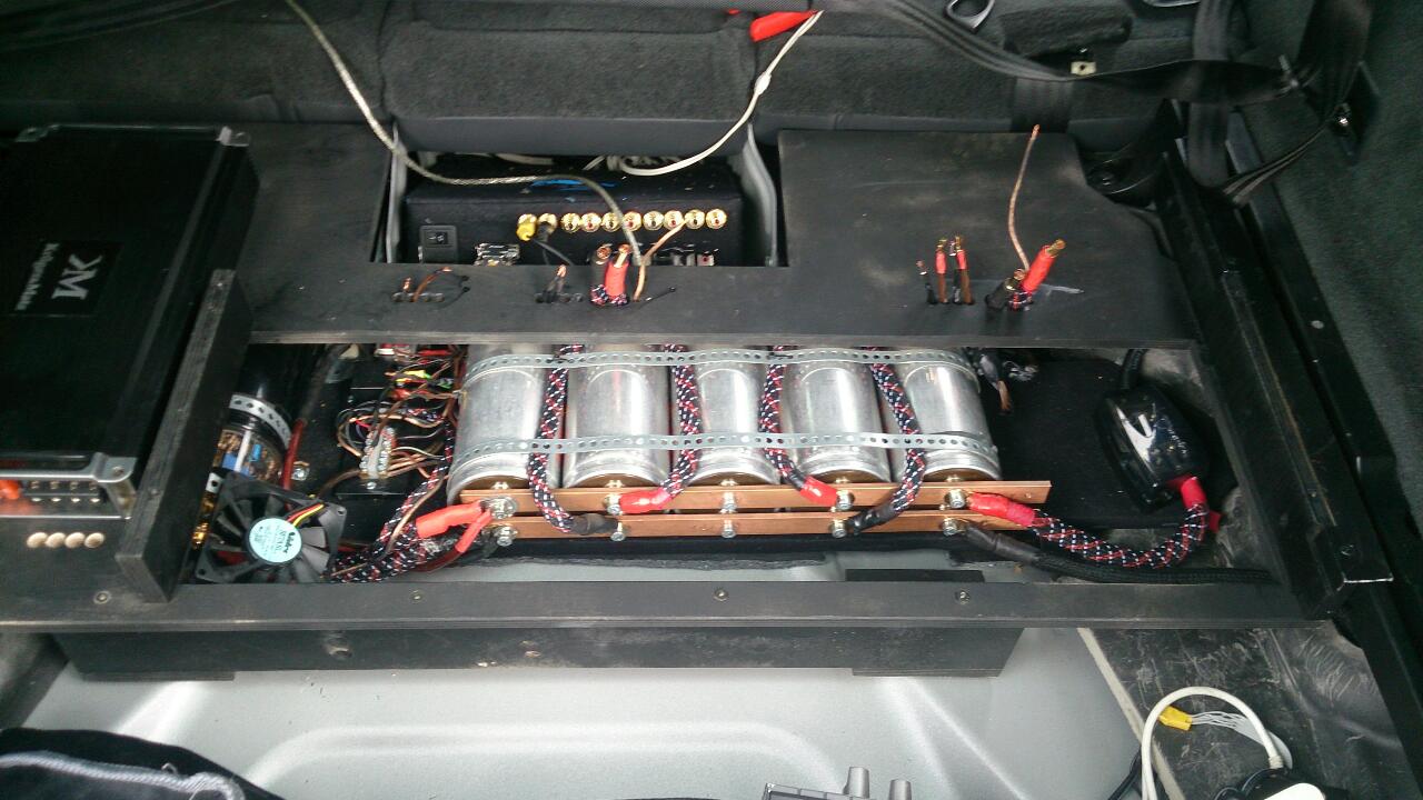

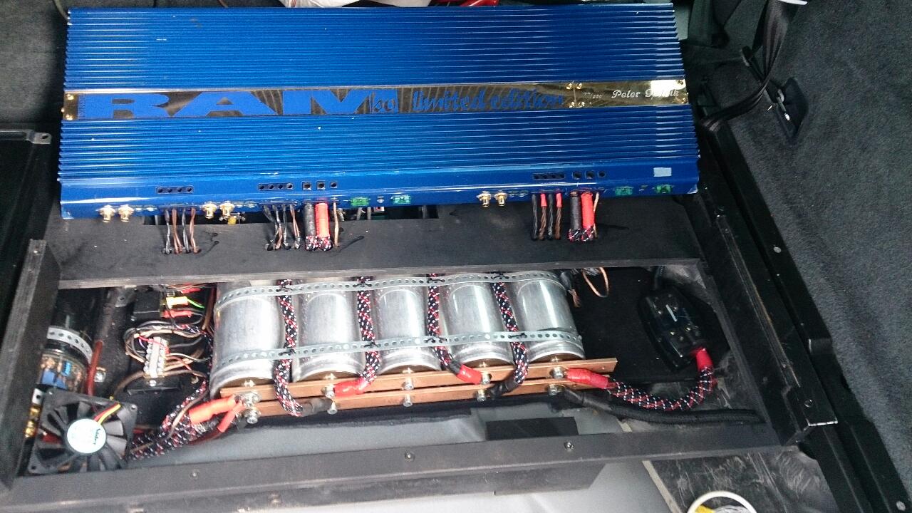

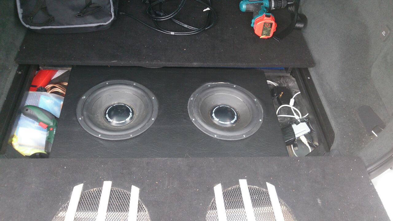

в багажнике мало что изменилось с прошлой машины. лишь чуток получше уложил лапшу кабелей
на заднем плане видно ПиСи
подключил усилители
Саб остался как есть
а вот крышку с сетками надо переделывать, мембрана иногда ударяется
