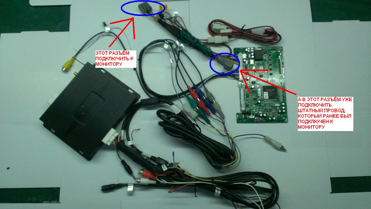

Только что говорил с сервисом.
Их электрик 2 дня бьется с интерфейсом rhonson, похоже мне прислали мертвый интерфейс...
Подключено все по инструкции но при заводе машины вообще не загорается экран (хотя ведь должен загораться с родной вольвовской магнитолой).
В общем будет еще с друзьями специалистами все проверять, но пока что-то все печально.

У меня с первого раза тож не загорался, потом (с подсказки Алексея) нашелся один неправильно подключенный штатный разъем, ни в одной инструкции про это ничего не написано, там больше по наитию надо понять.Более того, в инструкциях есть пункт , что- типа "подсоединить штатные разъемы на свои места", а то, что для одного (серого) разъема "своё" место несколько изменилось - ничего не пишут (гады).

Обратите внимание, что один из штатных проводов нужно подсоединять не обратно к монитору, а к такому же разъёму, НО выходящему из интерфейса (см. на фото справа внизу). И в инструкции об этом написано :)
Т.е. интерфейс должен быть подключен в разрыв штатной проводки!
На фото я обозначил вам этот кабель.
Спасибо за фото!
Созвонился с сервисом, они вроде разобрались и все заработало (для этого к ним приходил знакомых техник из car solutions). Сказали что подключить пришлось не по инструкции, потому так долго и мучались.
Как заберу машину напишу тут что и как получилось.
