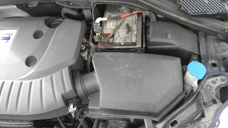

Плюсовая клема на виду у нас, на ней как раз гайкой прикручен провод питания датчика. Откручиваем и радуемсяad8c9c5s-960.thumb.jpg.dcae4d4a9d26653b54953518e3f6fd36.jpg
@Бес, сделай фотку аккума со снятой крышкой.
Обведу кружочком ;)
добавлено через 0 минут
Вон уже @TABU обвел :hug:
Только что, jon сказал:
Обведу кружочком ;)
Я уже обвел)
3 минуты назад, Бес сказал:
Перелогиньтесь и дайте :whistle:
Тут и без меня справились:)
3 минуты назад, TABU сказал:
Тот, что в черном чехле провод?

@Бес, да, он самый.
