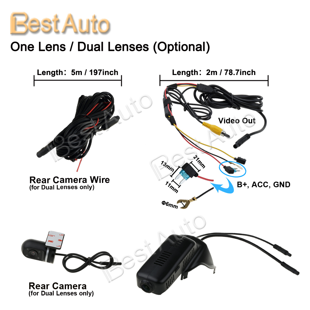

А так, коллеге на форуме подключал недавно интегрированный регистратор, так все без проблем закрылось.
У него не закрывается из-за адаптера.
Провода регистратора, если они такие как на фото, после удаления с них пластика (который мешает), не препятствуют крышке.
