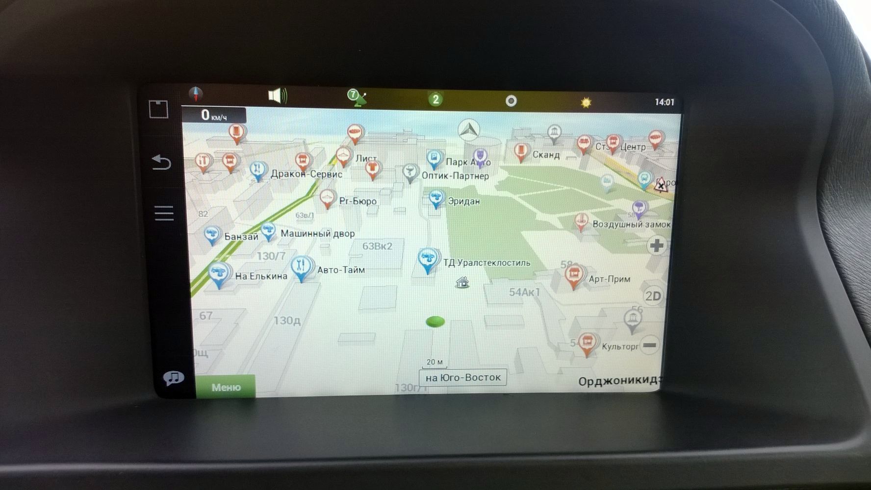

  AAT сказал:
Gray1, если в Навителе поставить настроку звука как на фото, то получается как ты хотел :). Например:
Играет штатное радио в фоне, Навител на экране.
Приглушается радио - тёхана произносит "Поверните направо" - звук радио восстанавливается! Т.е. в программах надо в настройках выбирать аудиопоток "Звонок". Другой вопрос - не во всех этот пункт есть :mad:

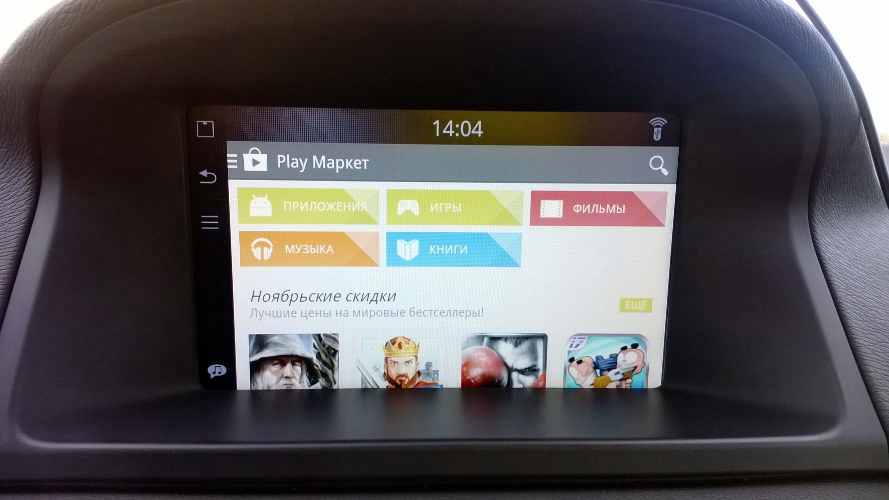

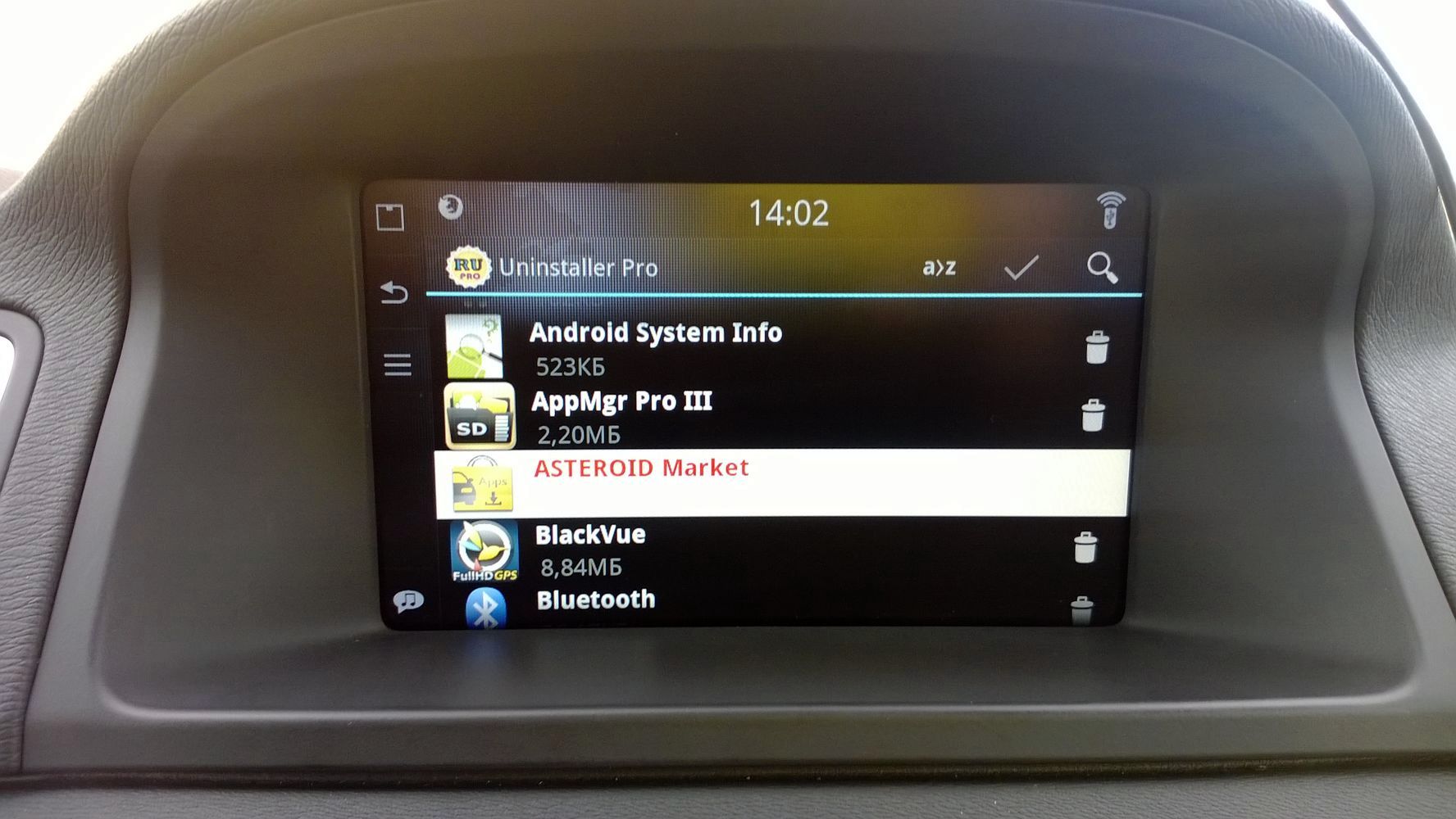

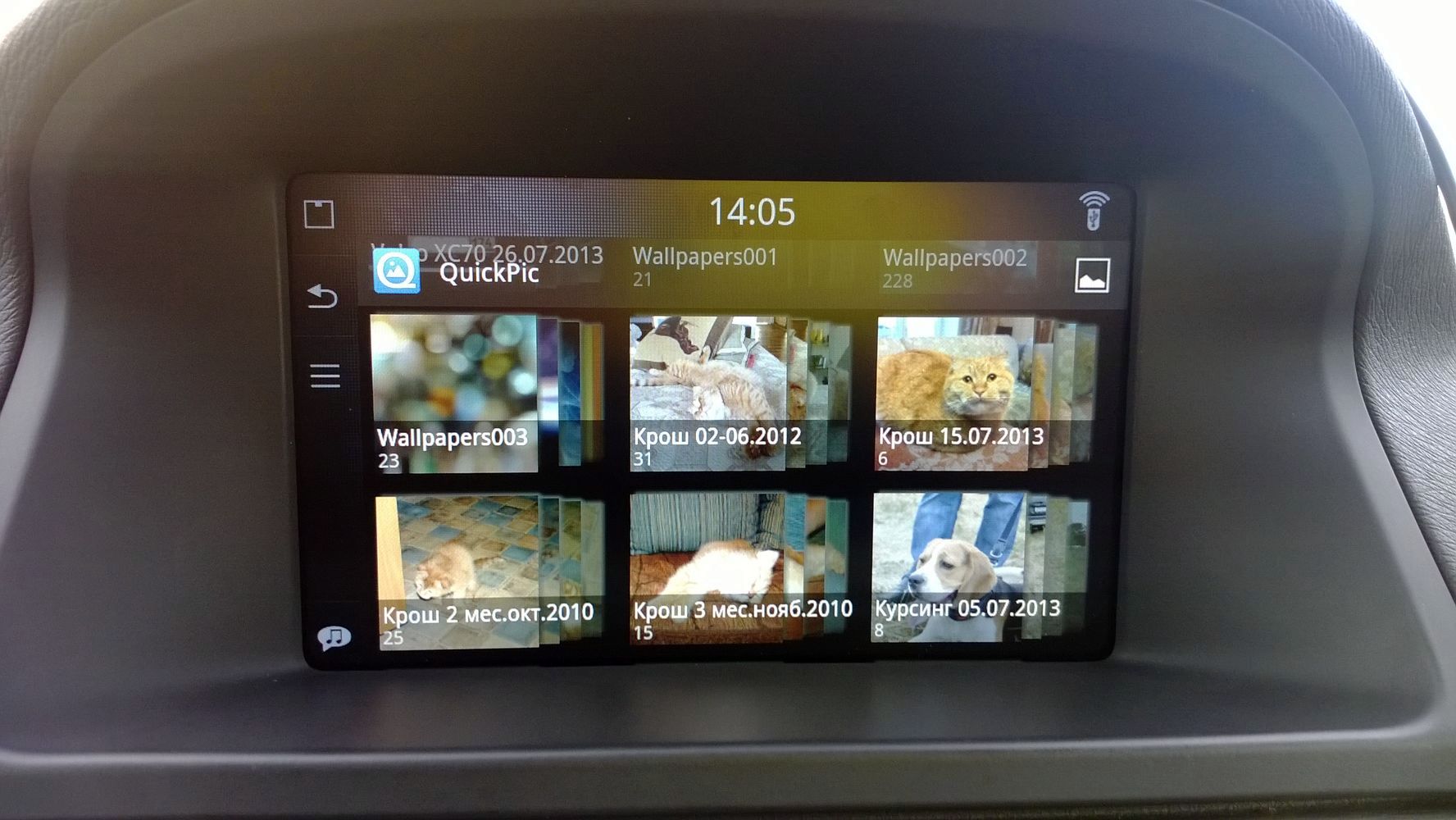

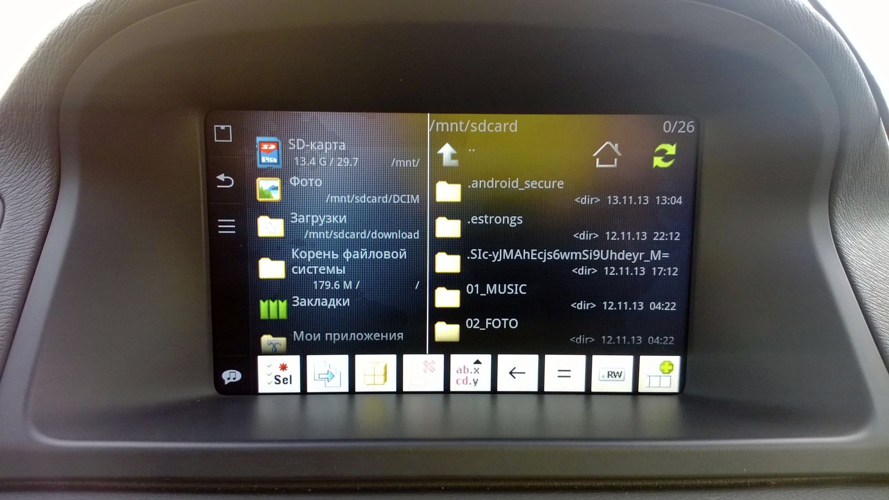

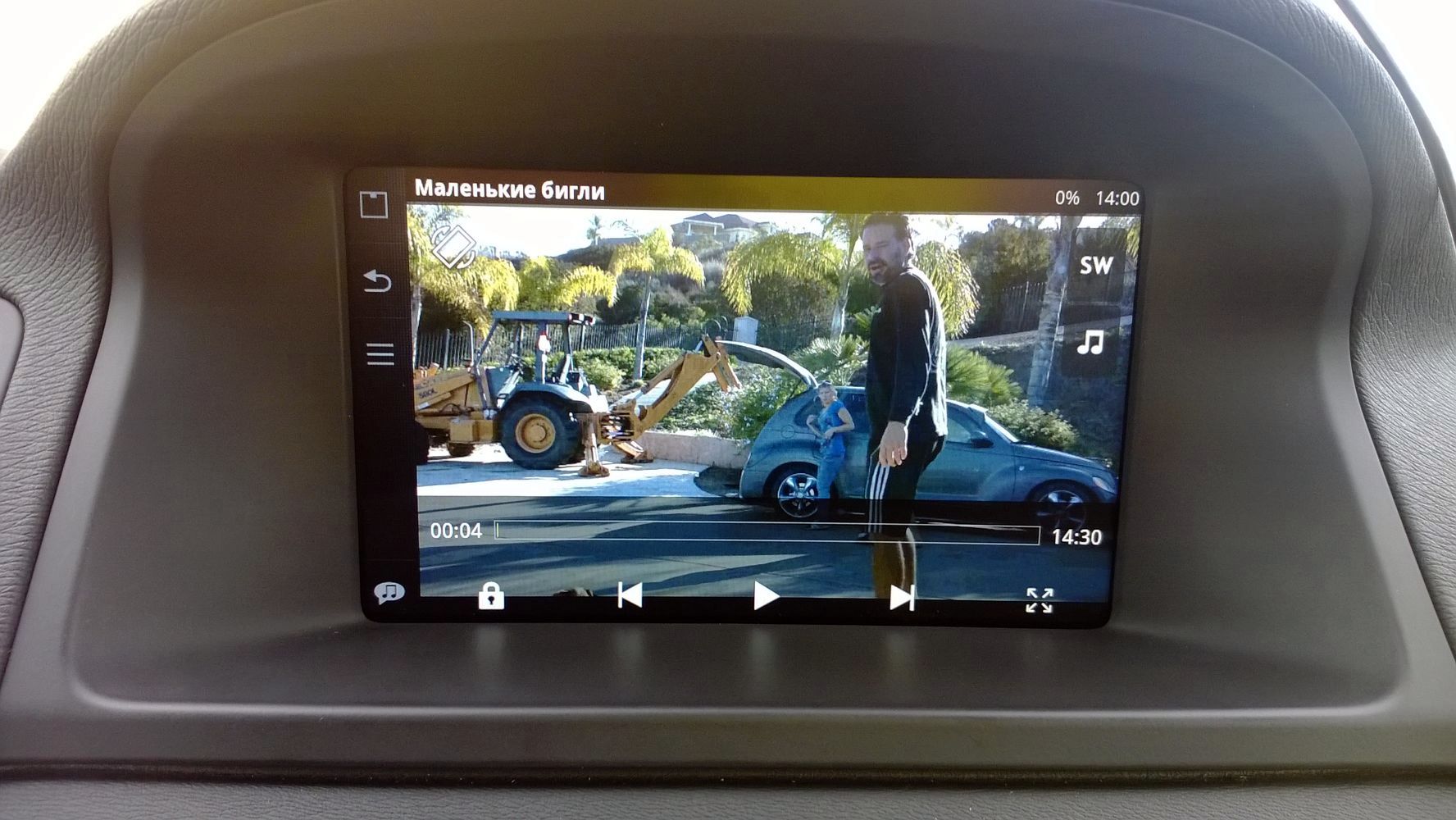

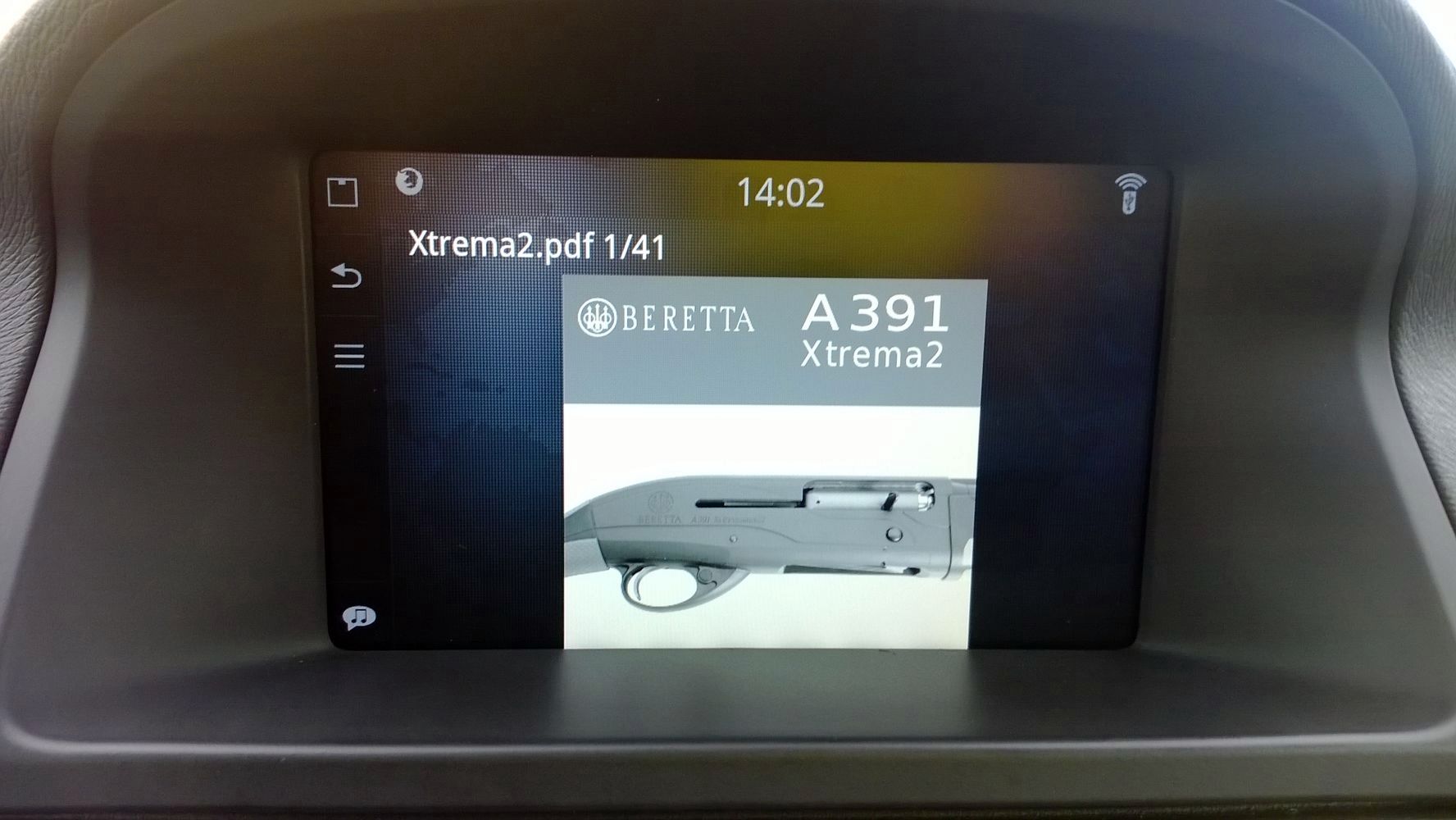

Что успел проверить:
Google Play
Solid Explorer
Total Commander
MX Player Pro
QuickPic
Навител
7 дорог
Firefox
Root Uninstaller
OfficeSuite Viewer
1Tap Cleaner
AppMgr Pro III
с другими есть проблемы, в основном не поворачиваются в "ландшафт":
TTPod
Cobra iRadar
BlackVue
и др.
Думаю это решаемо ;)
...фотки по порядку, больше 10 не даёт прицепить.
