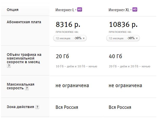

Георгий, кстати, у Вас какой тариф?
Честно говоря не помню точно какой, подключал несколько месяцев назад c оплатой сразу на год, или L или XL.

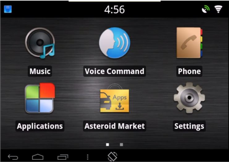

А как поменять лаунчер, чтобы получить такой же вид как и здесь?
И рабочий стол тоже должен нормальный появится?
Или это и есть рабочий стол....
Мне кажется, что сам тач не может решать как ему подключаться через ЛТЕ или 3Г, это делает модем самостоятельно, а тач дает ему команду на подключение к интернету.
Спасибо. Да, согласен. Поэтому, скорее всего, дело в мегафоновских ограничениях.
У меня-то тариф XS, но я пробовал и другую снимку с тарифом L. Та же история.
На скрине не SCT(?), паррот смарт или ещё какой девайс от паррота. Хотя можно попробовать поставить другой ланчер, но напрягают кнопари с панелью внизу - это фреймворк ковырять надо(чтоб панель вниз сбежала), может я и не прав... Ланчер сам хочу попробовать другой для разнообразия, пока же вроде парротовский(ACUhome) устраивает. Засада ещё в том, что для стабильности надо версиии постарей искать, программеры давно переключились на АД ветки 4.*.*, а у нас 2.3.7 как известно...
