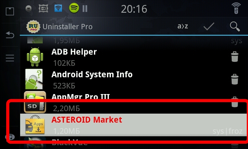

· #101 Опубликовано 14 ноября, 2013 Получите http://xc60-club.ru/xcforum/showpost.php?p=107702&postcount=9 А как ты лишние приложения с лаунчера убрал? Поделиться сообщением Ссылка на сообщение Поделиться на другие сайты
· #102 Опубликовано 14 ноября, 2013 Заморозил с помощью этого: Root Uninstallerhttp://4pda.ru/forum/index.php?showtopic=228915Настоятельно рекомендую не УДАЛЯТЬ, а именно ЗАМОРАЖИВАТЬ!!! В случае возникновения проблем(или понадобилось) - просто разморозить. Поделиться сообщением Ссылка на сообщение Поделиться на другие сайты

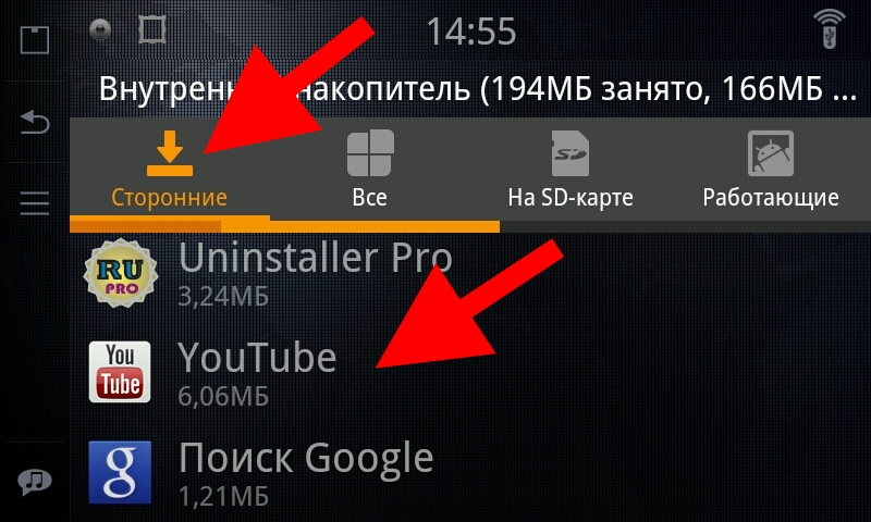

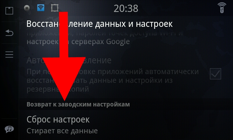

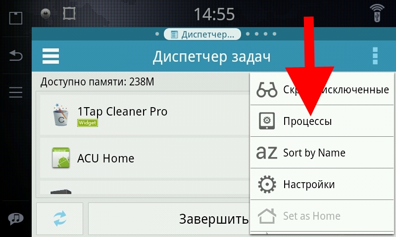

· #120 Опубликовано 15 ноября, 2013 Через ES Диспетчер задач(установить с Маркета) добираемся до Диспетчера приложений Андроид. Далее действуем как на скринах. Затем пробуем запустить проблемную прогу. Внимание! Все настройки этой программы сбросятся. Поделиться сообщением Ссылка на сообщение Поделиться на другие сайты
