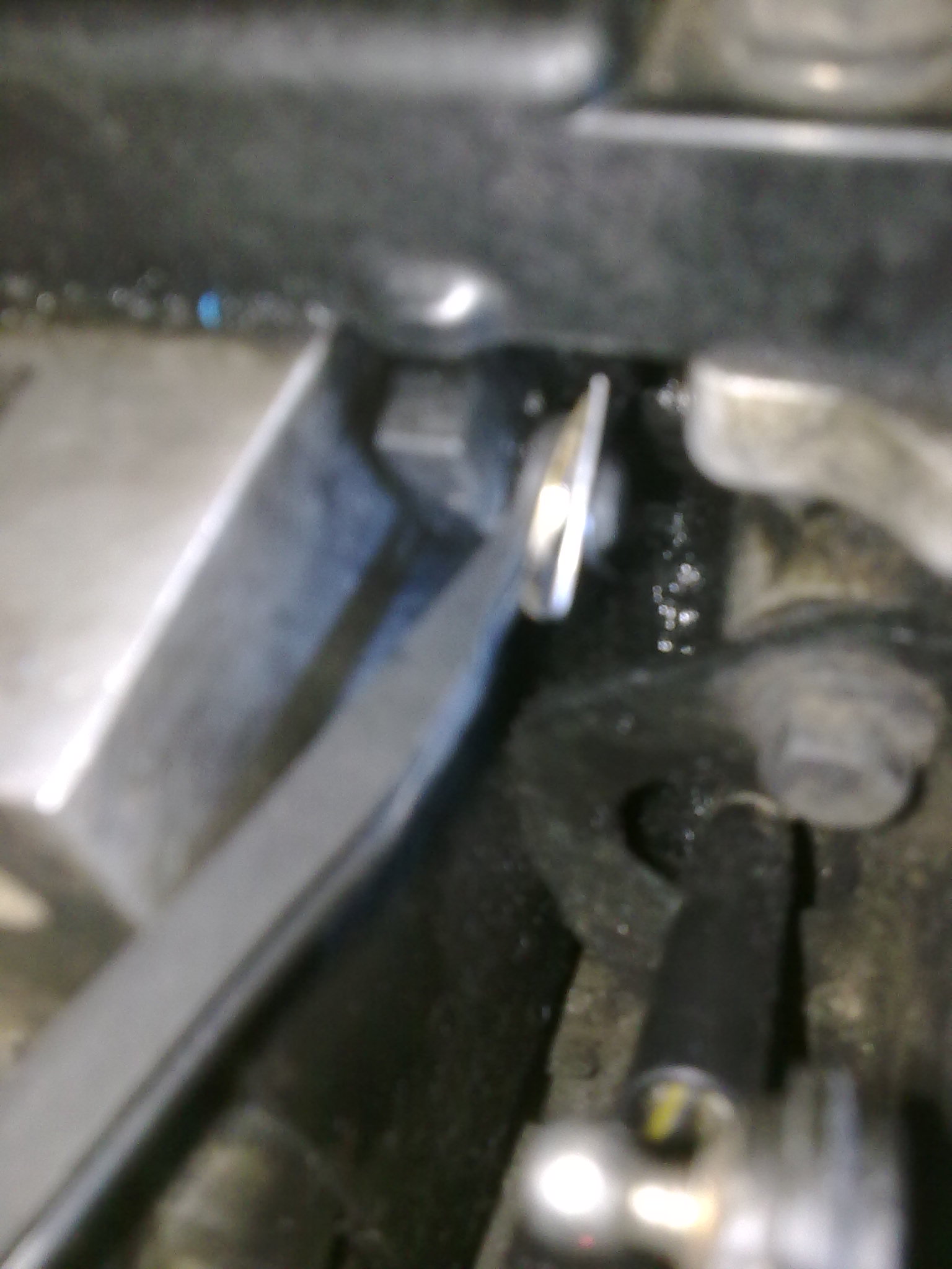

· #25 Опубликовано 20 марта, 2014 Приветствую вас! Задам вам пару вопросиков 1)А кто вам приговорил заслонку? И 20000 это с заменой? 2) на каком пробеге или ТО вы поменяли ГРМ?3) как вам веерные форсунки? И не замерзают ли они зимой? П.С. В торпеде сидит жирная матка - сверчок! Здравствуйте! 1) Заслонка была уже в нерабочем состоянии когда я машину брал, тяга постоянно слетала за год 3 новых тяги поменял, а как пол года начало масло сильно течь из под самой вихревой заслонки и по двигателю стекало. Вот и решился во избежании дальнейших проблем заменить, форсунки вышли легко самое главное чего боялся ну весь ремонт + их запчасти обошелся в 20 тыс руб. Почти месяц после замены прошел полет нормальный. 2) Ремень ГРМ заменил после покупки машины на 110 тыс км 3) При покупке машины там стояли веерные форсунки, но брызгали очень плохо я подумал что забились заехал на шиномонтаж и продул воздухом после чего они вообще сдохли, поехал покупать новые там мне и сказали что веерные форсунки нельзя воздухом продувать, а так очень доволен у меня они с подогревом в процессе езде отогреваются. Фото как масло течет из под вихревой заслонки Поделиться сообщением Ссылка на сообщение Поделиться на другие сайты
· #26 Опубликовано 20 марта, 2014 Здравствуйте! 1) Заслонка была уже в нерабочем состоянии когда я машину брал, тяга постоянно слетала за год 3 новых тяги поменял, а как пол года начало масло сильно течь из под самой вихревой заслонки и по двигателю стекало. Вот и решился во избежании дальнейших проблем заменить, форсунки вышли легко самое главное чего боялся ну весь ремонт + их запчасти обошелся в 20 тыс руб. Почти месяц после замены прошел полет нормальный. 2) Ремень ГРМ заменил после покупки машины на 110 тыс км 3) При покупке машины там стояли веерные форсунки, но брызгали очень плохо я подумал что забились заехал на шиномонтаж и продул воздухом после чего они вообще сдохли, поехал покупать новые там мне и сказали что веерные форсунки нельзя воздухом продувать, а так очень доволен у меня они с подогревом в процессе езде отогреваются. Фото как масло течет из под вихревой заслонкиСпасибо! И надеюсь что дальше будут только положительные эмоции от авто Поделиться сообщением Ссылка на сообщение Поделиться на другие сайты
