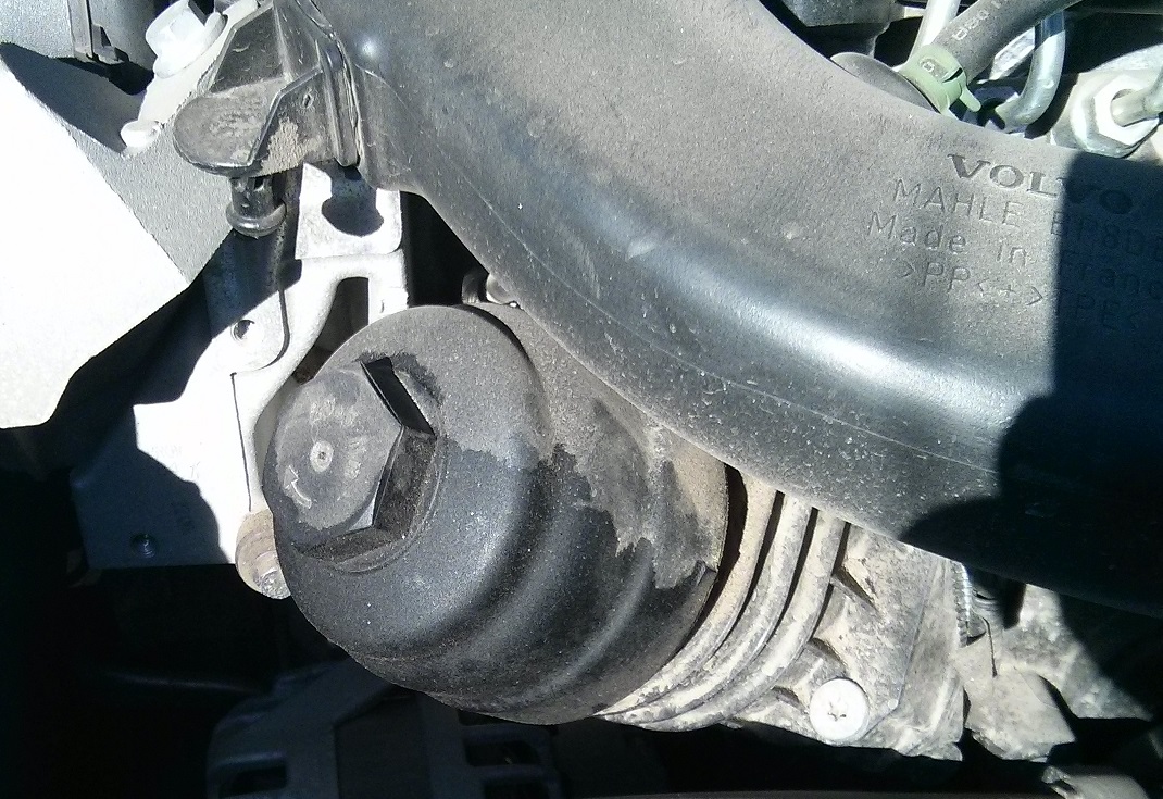

Друзья, "потеет" вот эта штука (простите, не знаю что это). У кого нибудь было такое?
Это крышка масляного фильтра. Неприятно, конечно, что потеет, но ничего страшного - видимо уплотнительное колечко (под крышкой) слегка пропускает.
Staryi, спасибо. Никогда бы не подумал что это масляный фильтр (хотя не даром на нем момент затяжки указан).
