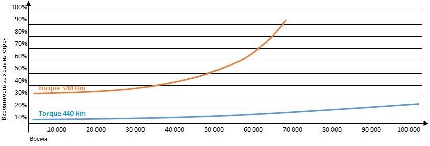

Я не исключаю, что коробка выдерживает и большие нагрузки чем от 540Нм но предполагаю, что при этом, ресурс сильно уменьшается, а вероятность выхода из строя сильно увеличивается. Для иллюстрации того, что я имел ввиду привожу ниже ориентировочный график зависимости вероятности выхода из строя от времени эксплуатации

Alexae,
Как минимум, я буду слушать.
Поделитесь, пожалуйста, на основе чего составлен этот график?
Формула?
При каких условиях?
Манера езды?
Следование рекомендациям дилеров (смена масла, сброс адаптации)?
Формула?
коммерческая тайна.
Вообще дело не в графике, дело в том, что скорее всего ограничение в 440Нм, заявленных производителем - это не пустые слова и превышении допустимой нагрузки неизбежно отразится в худшую сторону на значениях вероятности выхода из строя. Точный график должен быть в BSR, но Вам его скорее всего никто не даст т.к. это не самый лучший инструмент для продажи.

Конечно без обид. Тем более я уже писал, что BSR не является основным средством заработка и иллюзий по кол-ву форумчан, как потенциальных клиентов у меня нет. Так что мой интерес в данном вопросе больше академический, нежели коммерческий. В бытность тесного сотрудничества по BSR с целым рядом дилеров Вольво у меня набралась определенная статистика и Ваш график в нее ну никак не вписывается.
Математически да. Но прошу учесть, что для построения кривой зависимости необходимо учитывать массу сопутствующих факторов.
Например, своевременная замена масла и сброс адаптации.
Пробки и внешние погодные условия.
Манера езды.
Кроме этого немаловажен сам процесс тюнинга.
Например, уменьшение времени переключения передач и принудительное ограничение крутящего момента в момент переключения (извините за тавталогию), зашитые в программе капитально щадят коробку.
Polestar, BSR это точно делают, Rica наверняка тоже (но не поручусь на 100%)
У Volvo727 чип малоизвестный, поэтому при прочих равных подобная неприятность могла случиться, например, из-за недоработки ПО.
Безусловно, повышение момента уменьшает ресурс.
Никто с этим аргументом не спорит.
Вопрос только как именно будет выглядеть реальная кривая с учетом всех факторов.
Согласно Вашему графику ближе к 70 000 км пробега вероятность выхода из строя коробки повышается примерно на 75%:confused:
В реальности чип от хорошего производителя вряд ли повысит эту статистику больше, чем на 5%
В любом случае дальше спорить бесполезно, т.к. вводные данные для графика являются Вашей коммерческой тайной:), а без них никуда
Манера езды.
Мне почему-то кажется, что именно этот параметр может как "положить" упомянутый график, так и "вскинуть" его до небес :D
yukaz,
Безусловно. Я бы еще отметил пробки и жару.

вы пытаетесь анализировать бредовый график, который не отражает реальное использование трансмиссии.
такой график вообще невозможно построить в аналитических целях, потому, как максимально развиваемый момент - это не полная инфа для оценки ресурса. даже то, что вы там говорите. что с большим моментом ресурс будет меньше - неправда..
Простите, мы - это кто? :)
Я, например, не пытаюсь его анализировать, а наоборот, хочу показать автору несостоятельность графика без учета огромного количества вторичных факторов.
