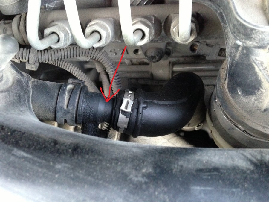

На первой странице пропали фотки. Куда ленту фум наматывать? :)
Снимаешь хомуты, вытаскиваешь пластиковую трубку с датчиком (указал стрелкой), с двух сторон наматываешь фум ленту, ставишь два хомута и затягиваешь их.
Понял. Сенкс! Видимо нужно будет на теплую Ашановскую парковку ехать :)

Вчерась ездил в Строгино на ТО и заодно указал на "сопливый патрубок". Ребята быстренько , по гарантии, поменяли целый "свинтопрульный агрегат" вместе с этим патрубком и датчиком (т.к. это одна деталь) на новый с уже двумя хомутами.Вопрос разрешился таким образом.

а на датчик намотать фум ленты, иначе не помогает хомутик то;)
пс мне заменяли в ноябре по гарантии этот патрубок, пока там сухо:D
