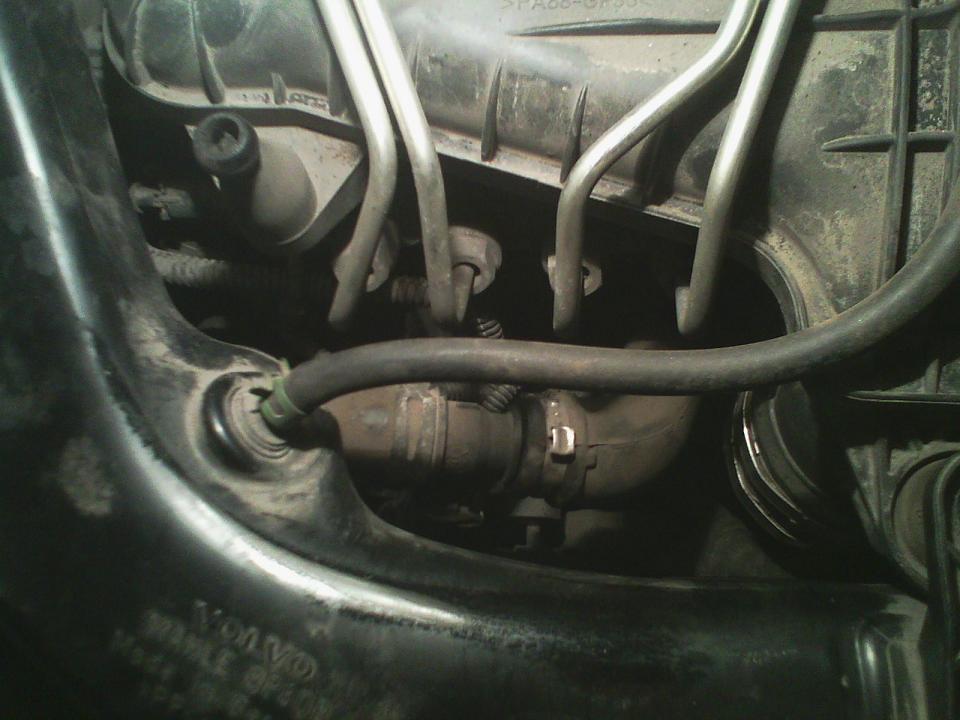

и у меня только нет крепления вот от этого патрубка, видите сами там есть штырь для крепления, а крепления нет? посмотрите плиз a24bc41f40a0t.jpg

Посмотрел свой - подтекает тоже, 3 месяца после замены :)
Штырь для крепления так же есть и висит в воздухе.

Подскажите, а где конкретно на общем плане фотке искать этот патрубок? Хочу ради интереса и у себя глянуть :rolleyes:
Что могло измениться? резина более жесткая?
Резина изменилась и её хомут протирает.
Пост 219 посмотрите.
Пост 219 посмотрите
Скажите хоть с какой стороны, когда защитный кожух снимаешь?
На фото видно, слева сверху.
