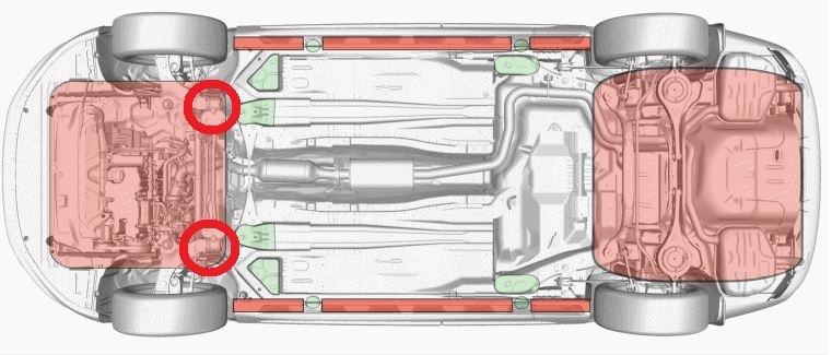

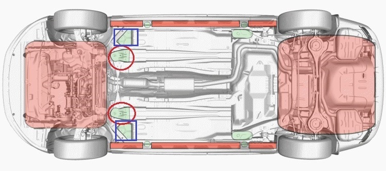

Не в тему вопрос, но не знаю где спросить. Проблема, из-за которой не смог поменять - в гараже тесно и нет смотровой канавы. Не смог поднять авто на страховочные стойки, купил их недавно, куда поставить не понял.
Где можно посмотреть, в какие точки можно установить подпорки? Пороги отпадают.
10 минуту назад, seligor сказал:
@AndreyS, спасибо. А нет ли такой картинки покрупнее или фото. А то у меня опоры рогатые, не в любую поверхность упрешь, может продавить.
Только что, seligor сказал:
Из VIDA брал вроде. Сейчас нет доступа :(
@Семёныч!, себе ставили рогатых?
18 минуту назад, seligor сказал:
Ставьте под лонжерон (выделил красным) через доску - самое оптимальное место (усиленное) - ничего не погнёте.
Можно поставить под пол (выделил синим) - также через доску, но место, на мой взгляд, более хлипкое, но лапы подъёмников выдерживают.
Под домкратные точки не ставьте - точно замнёте порог - там отбортовка, как из жести...
