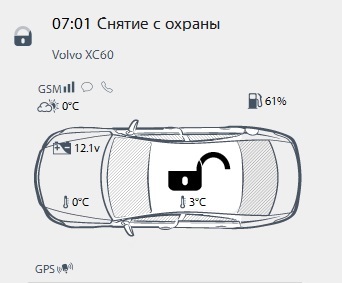

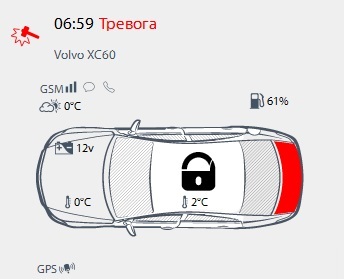

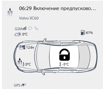

· #377 Опубликовано 29 ноября, 2016 @jon, на Android подобное обновление появилось чуть раньше. @BSR, сегодня опять ложная тревога по багажнику (хоть вебастой не пользуйся). Ниже хронология в картинках (запуск, останов, тревога, снял с охраны), может пригодится. 1 пользователю понравился пост Поделиться сообщением Ссылка на сообщение Поделиться на другие сайты
· #378 Опубликовано 29 ноября, 2016 @div, так и запишем - 0.6V за 20 минут... 2 пользователям понравился пост R-Жава на D2... Спасибо за Ваше внимание! Поделиться сообщением Ссылка на сообщение Поделиться на другие сайты
· #379 Опубликовано 29 ноября, 2016 (изменено) @AndreyS, за 30 минут при -11 за бортом. Правда потом +0,1V откуда-то нарисовался. А если немного подождать, то и еще чуть-чуть добавляется. Авто само себя заряжает! Изменено 29 ноября, 2016 пользователем div Поделиться сообщением Ссылка на сообщение Поделиться на другие сайты
