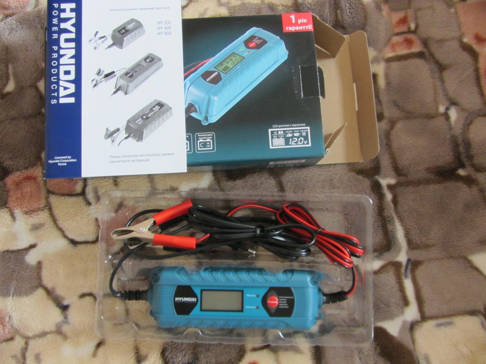

в какой то момет сдохло старое зарядное и пи посещении магазина Метро мною было куплено такое зу
 https://www.drive2.ru/l/3947948

оба зу полнстью удолетворяют мои потебности в зарядке моих акб

@Леший, у меня такой же хундай.
Пользую уже год. Нареканий нет.
Нравится его особенность запоминать режим заряда при пропадании сети питания и возобновлять его при появлении напряжения в розетке.
В гараже часто отключают напругу на непродолжительное время.
Предыдущий зарядник при пропадании сети питания вставал в режим ожидания и требовал нажать кнпку "Пуск" для продолжения заряда.

@jon, Я, как и писал ранее, взял себе аналогичный, только под брендом Daewoo. Испытал на обычном аккумуляторе, простоявшем почти год,
через сутки написал Full. Затем на AGM батарее - тоже всё ОК. Проверил прерывание подачи 220В, всё нормально. АКБ не отсоединял от бортовой
сети, а подключал по Вашему совету.
