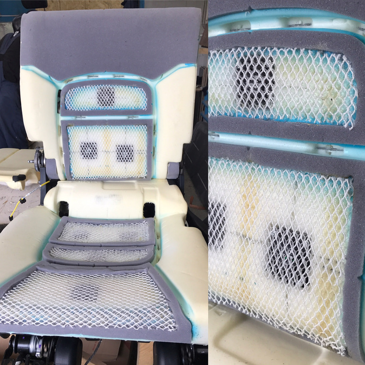

Все верно, вентиляция не дует, как точечный источник.
Сами венлиляторы стоят в подушках, а над ними находится сетчатый мат, как на фото.
Этот мат равномерно рассеивает поток воздуха от вентилятора из вертикального в горизонтальное направление.
В итоге все сводится к охлаждению обивки сиденья, а не прямому обдуву поясницы.
Но в любом случае, поток направлен снизу вверх.

Познавательно, но я не вижу фильтров, как у других производителей, в белых штанах лучше не садиться :)
12 минут назад, Степаныч сказал:
Фильтры на самой обивке, так что можно носить белое:)
