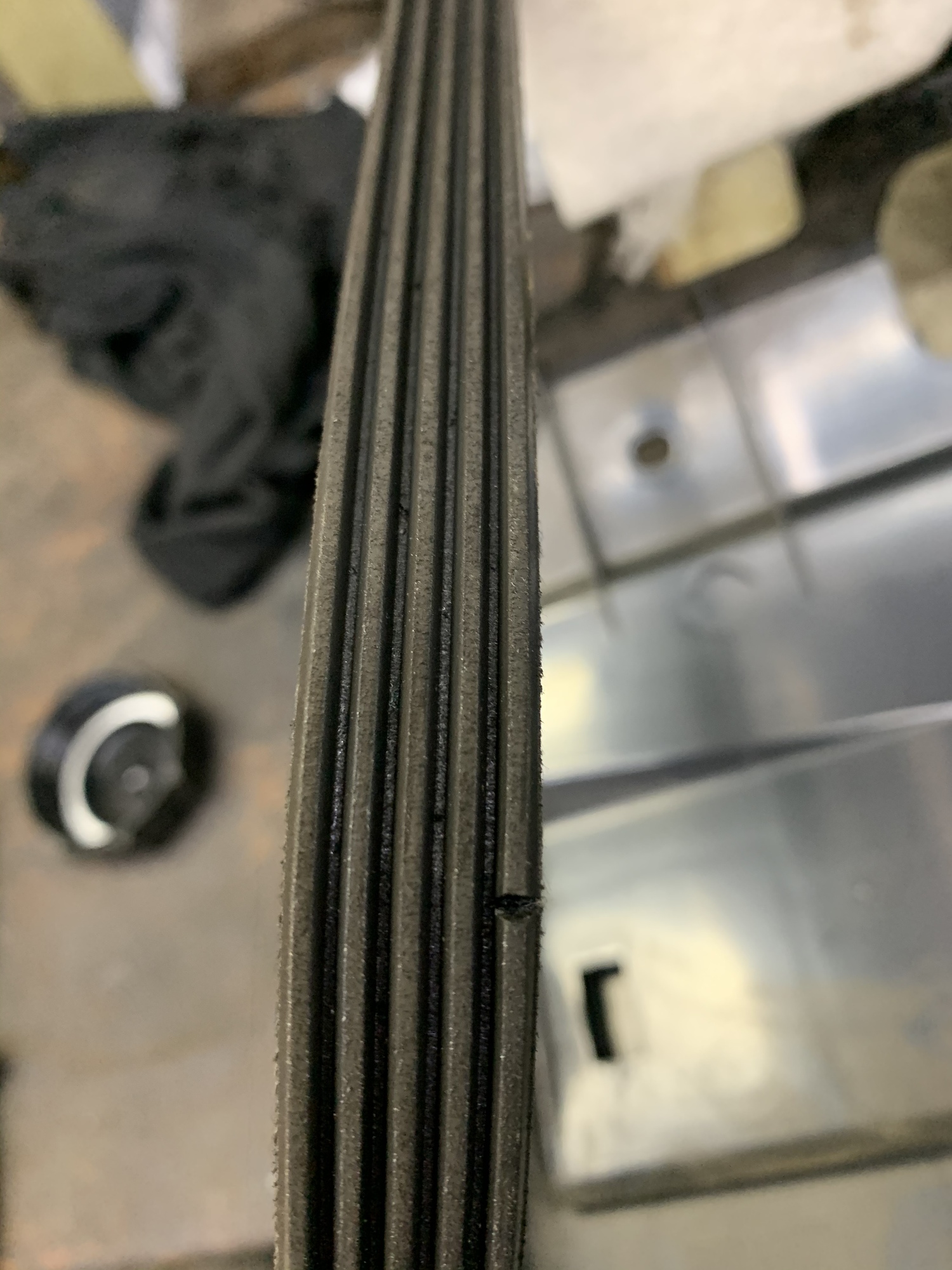

@Mihana, вншне ремень без каких либо видимых повреждений, но ты же знаешь, что сегодня он в идеале, а завтра(тьфу-тьфу) рвется. Хотя, если бы с ним было что то не так, то он бы порвался гораздо раньше. Мастер сказал, по его практике они бывают рвутся (правда, поперек, без последствий) на 30-40 т.км. и почему то у поздних рестайлов ХС60 и ХС70.

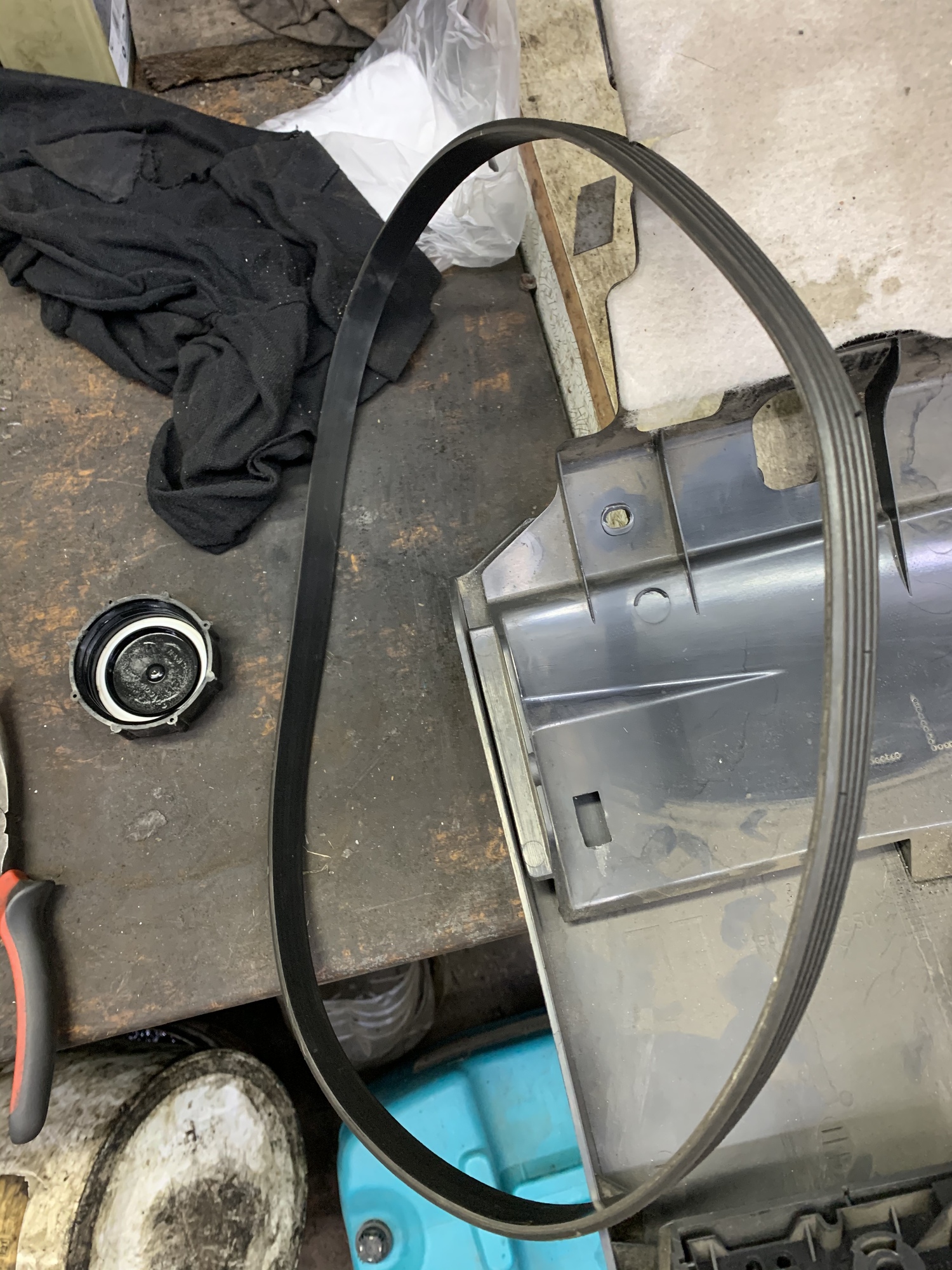

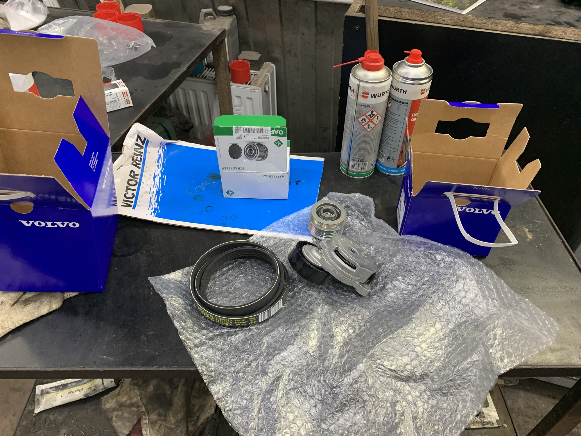

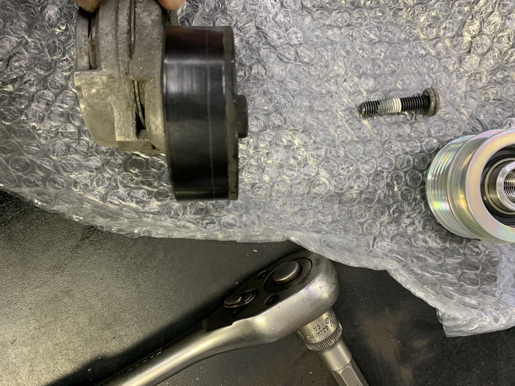

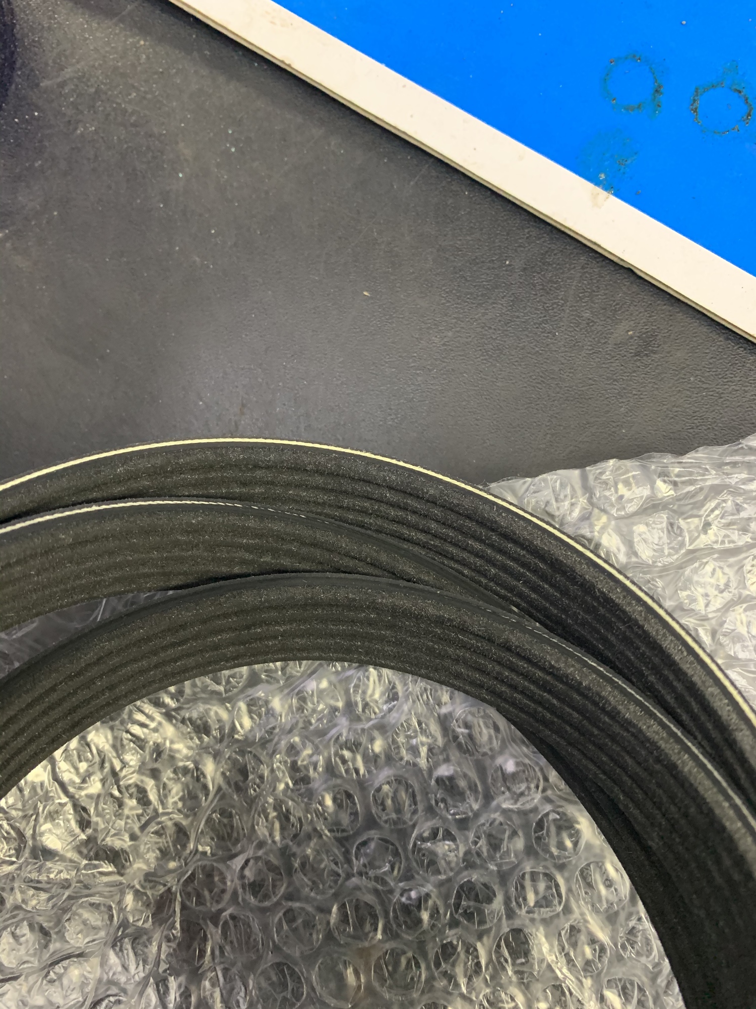

Итак , вчера решился на замену ремня генератора с роликом и обгонной муфтой. Были мысли доездить ещё месяц до совершеннолетия ,то есть ровно до 3 лет эксплуатации ,но в итоге , решил поменять раньше. Прошу отнестись с пониманием (с), так как делаю это с телефона и не в курсе , как разместить текст и фото последовательно. Вот готовый набор для замены. Вот он новый ремень. Интересно, что надпись на коробке гласит Made in Italy. Кто же там производит комплект для Вольво ?
 А вот так выглядит ремень на пробеге в 56 т.км и почти 3 года....
 Следует учесть , что пробег ,в основном, трассовый, так что для города интервал должен быть однозначно меньше. И как уже обсуждалось, стоит все же в моточасах считать . У меня получилось , что ремень прошел около 1500 моточасов.
А вот так выглядит ролик. Видны следы явной выработки рабочей поверхности. А вот обгонная муфта в хорошем состоянии и тысяч 30 она бы ещё походила бы.
 В целом, я бы менял ремень генератора ( обязательно вместе с роликом)  таким образом: если город ,то 30-40 т.км, если трасса ,то 40-50.  60 - это совсем предельные и рискованные значения для замены.

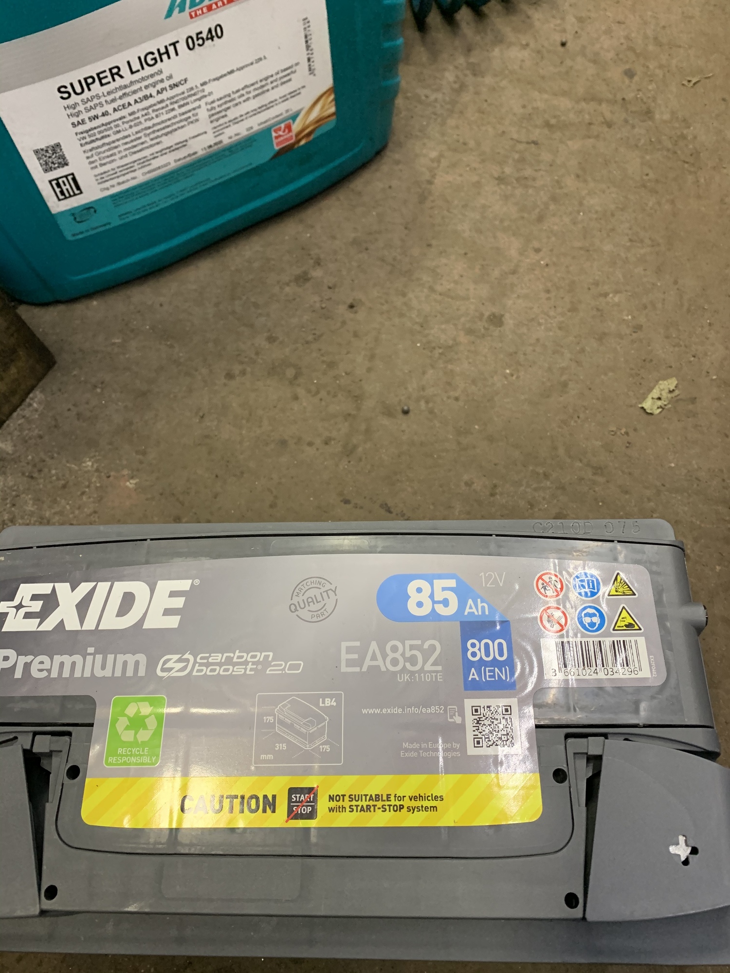

На 140 000 заменил тормозную жидкость и аккумулятор. Как оказалось , найти неоригинальный под низкую крышку не так просто, но в итоге я взял вот такой:

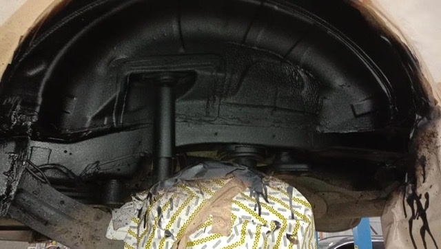

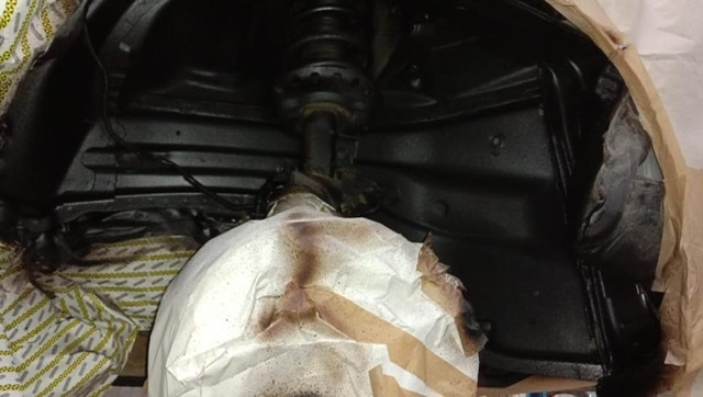

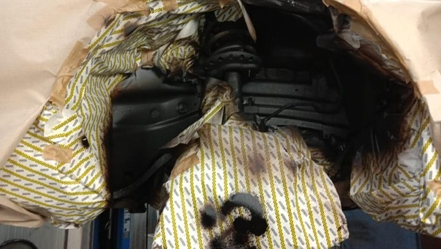

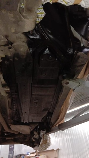

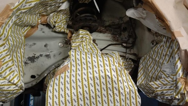

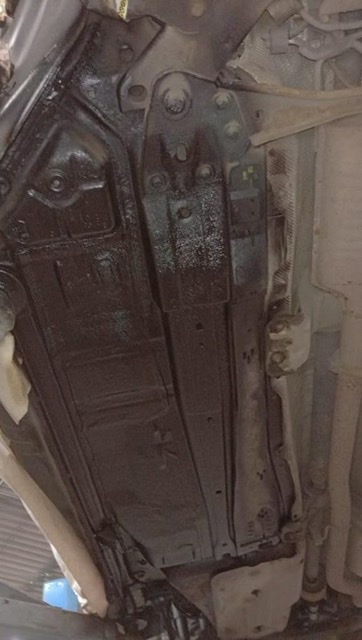

Приближаясь к зиме и 10-летнему возрасту машины решил, что пора сделать антикоррозийную обработку. Делал там же, где менял лобовое. Получилось примерно так:

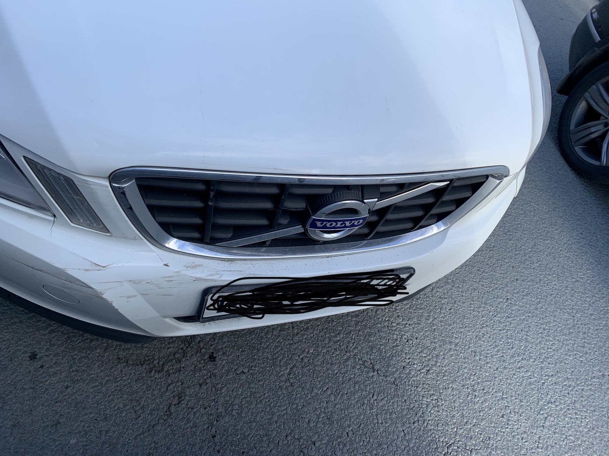

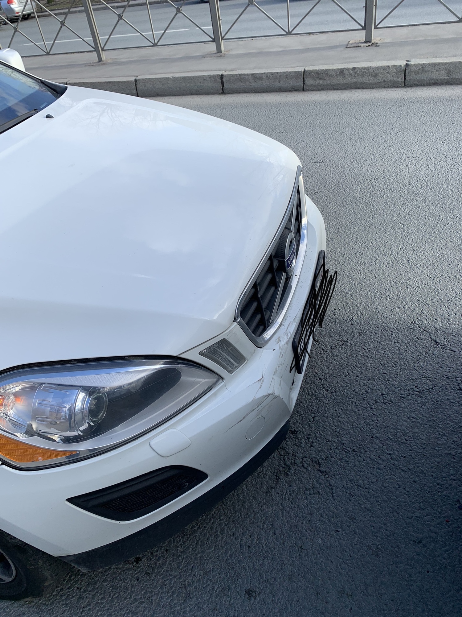

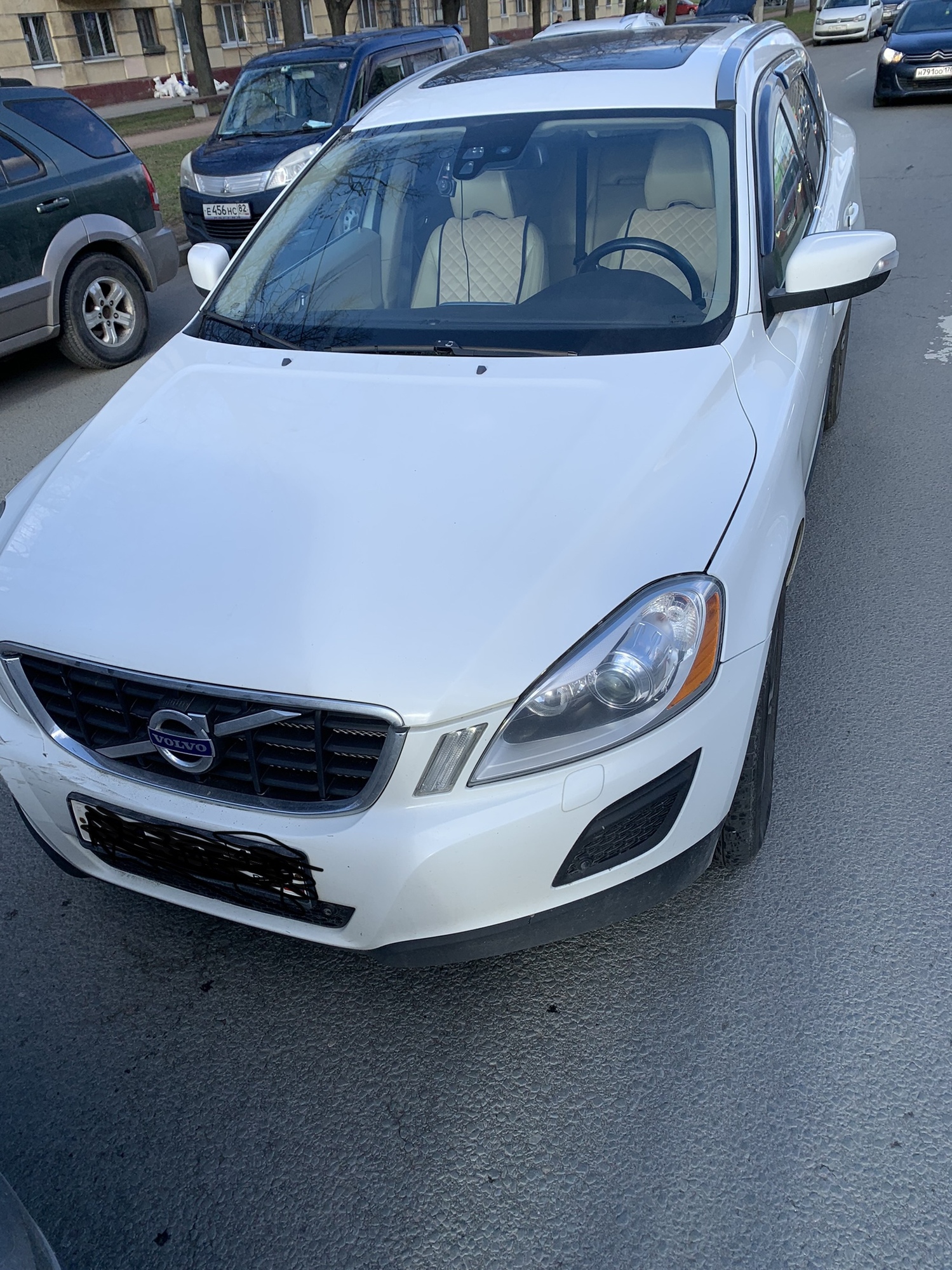

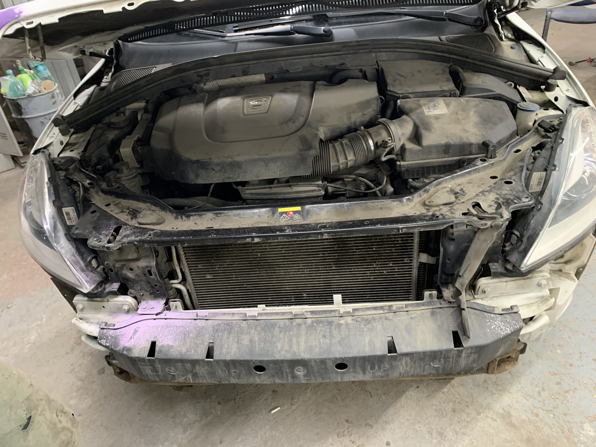

Сегодня попал в ДТП. Капот не открывается. Завтра еду к кузовщикам....
Все оказалось не так страшно. Все элементы кузова сохранили , никаких критических повреждений ,но правый пластиковый обтекатель под замену. Ну несколько клипс. И что то ещё некритичное.Самое любопытные , что 31213150 не было в наличии ни у кого. Только под заказ. Пока все выглядит вот так:

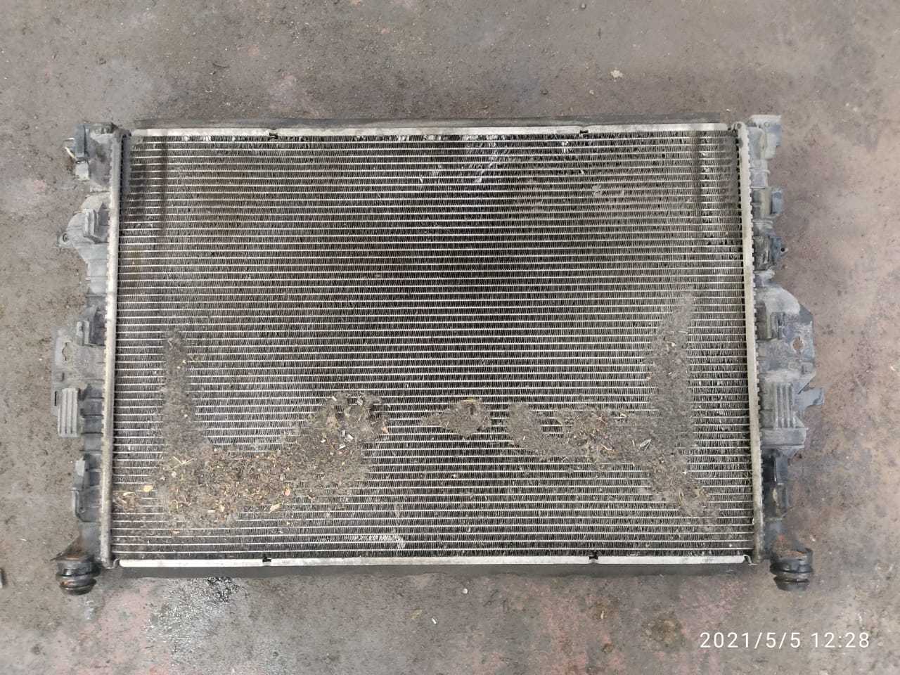

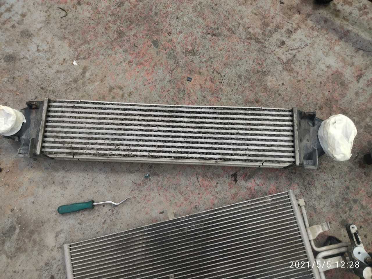

А так же промыл радиаторы. И они оказалось на удивление грязными , хотя пробег с последней промывки около 50 000км:

Так же обнаружил интересную деталь, можно сказать лайфхак : в апреле при температуре 12-14 С после остановки мотора вентилятор продолжал крутиться. Почистил радиаторы и сегодня никаких звуков. Тишина после поездки. В Питере жара,на солнце температура выше 25 С.
Так что если при относительно умеренных температурах крутятся вентиляторы и вы вспомнили, что давно не чистили радиаторы,то смело записывайтесь на ТО.

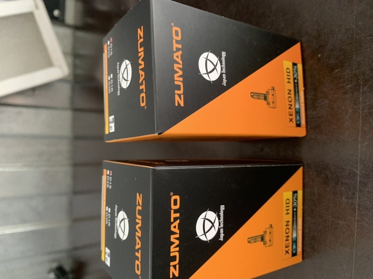

Сначала практически одновременно перегорели обе ксеноновые лампы. Взял корейские Zumato. Светят адекватно, вопросов никаких нет.

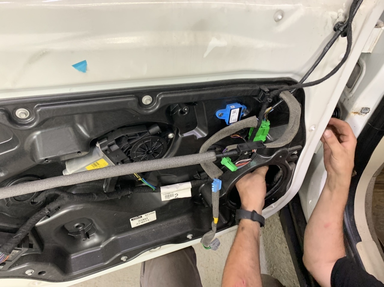

Ну и ограничитель двери начал издавать адские звуки и тоже пошел под замену. D57DA8F2-712E-40CD-B5F7-68C58ABDBBFE.thumb.jpeg.1398a012c2cb7738df70994eda36a2a6.jpeg

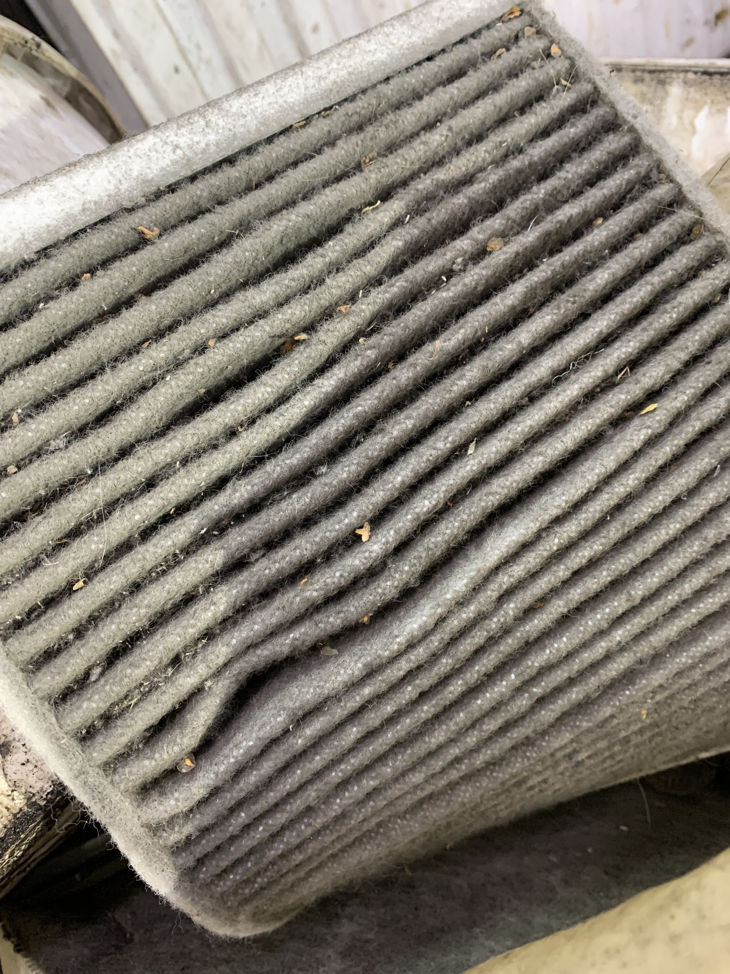

Салонный фильтр весь грязный(фото),в прошлый раз был такой же. Замена - каждое второе ТО. Из чего сделал простой вывод : в Питере замена салонного фильтра каждые 10-15 т.км.  Двадцать  тысяч очень много.

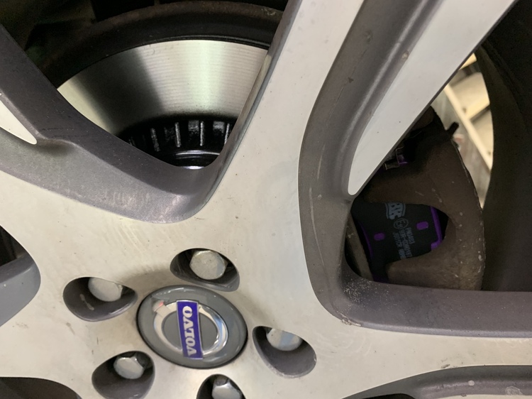

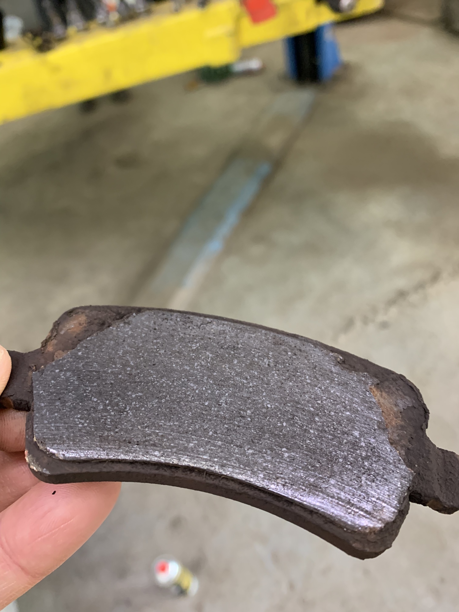

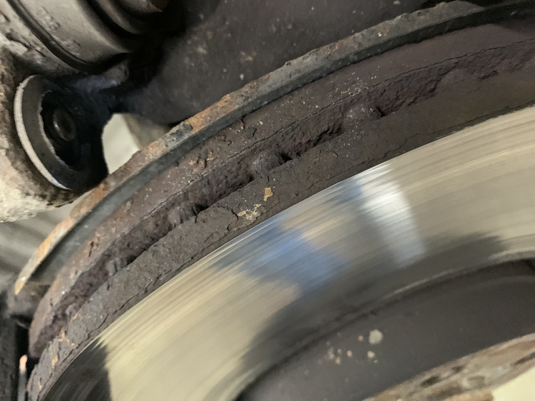

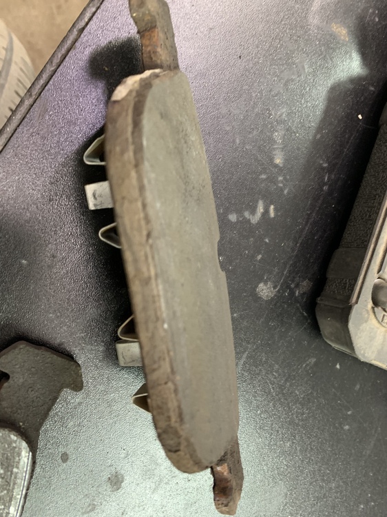

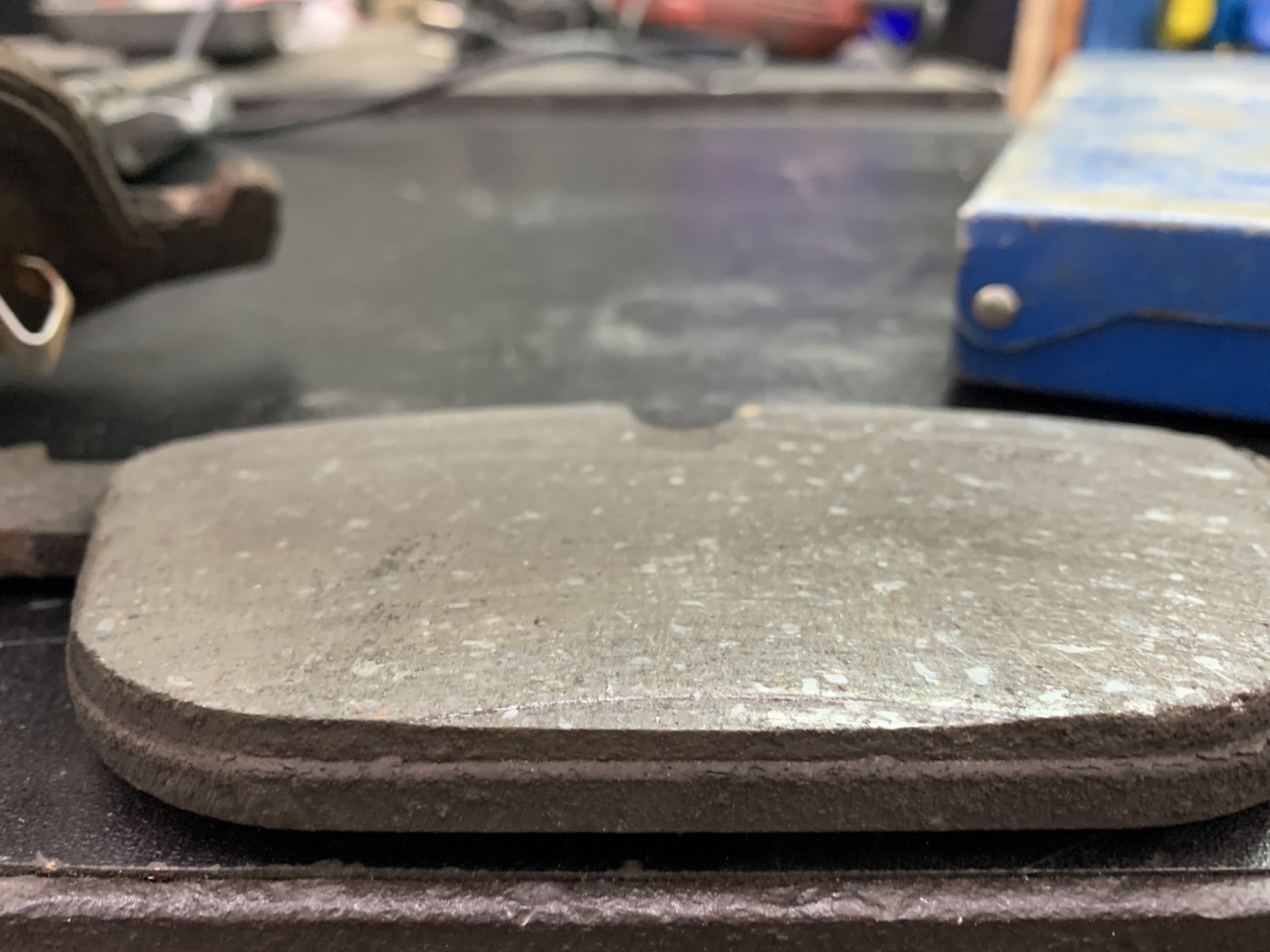

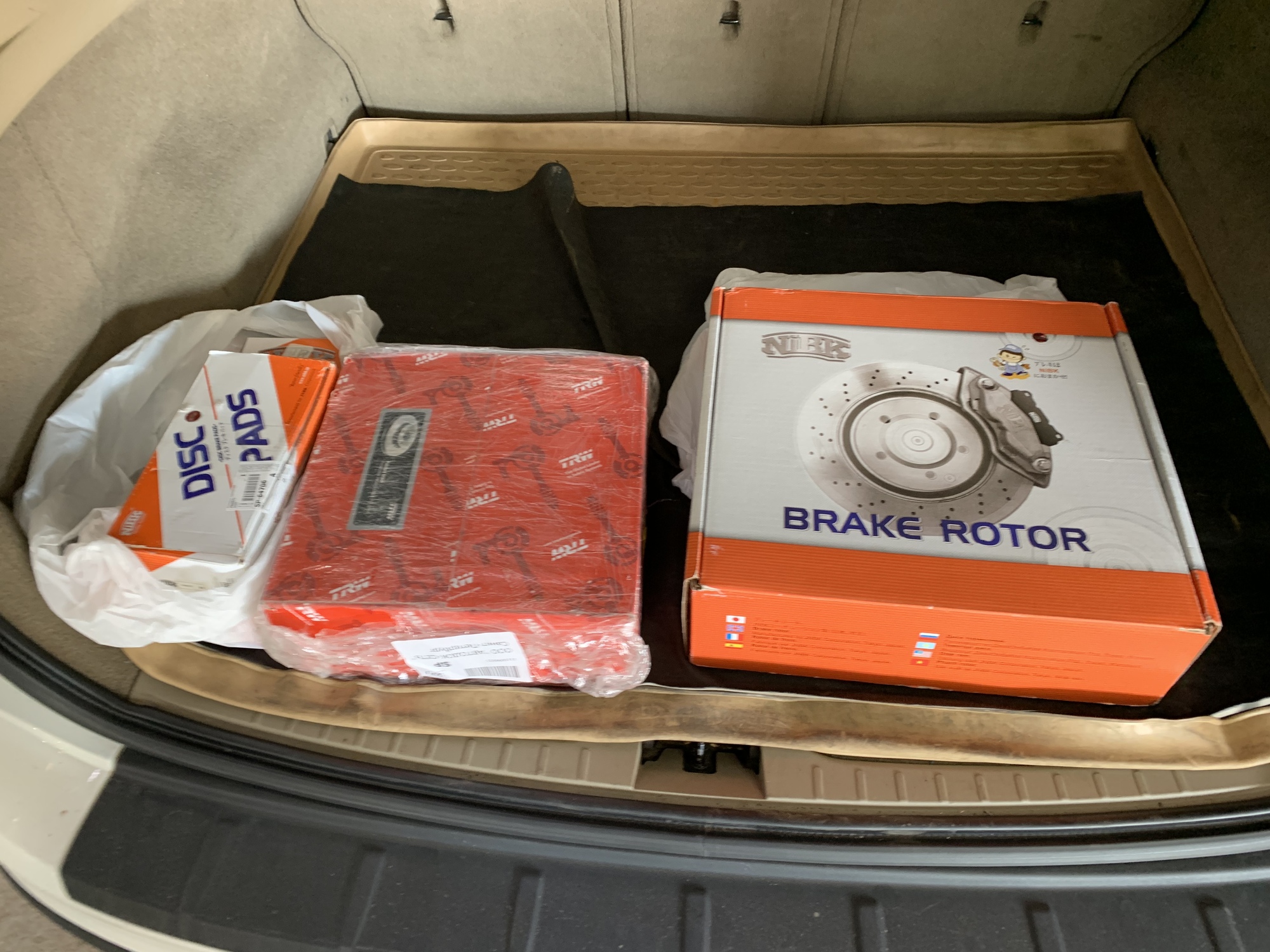

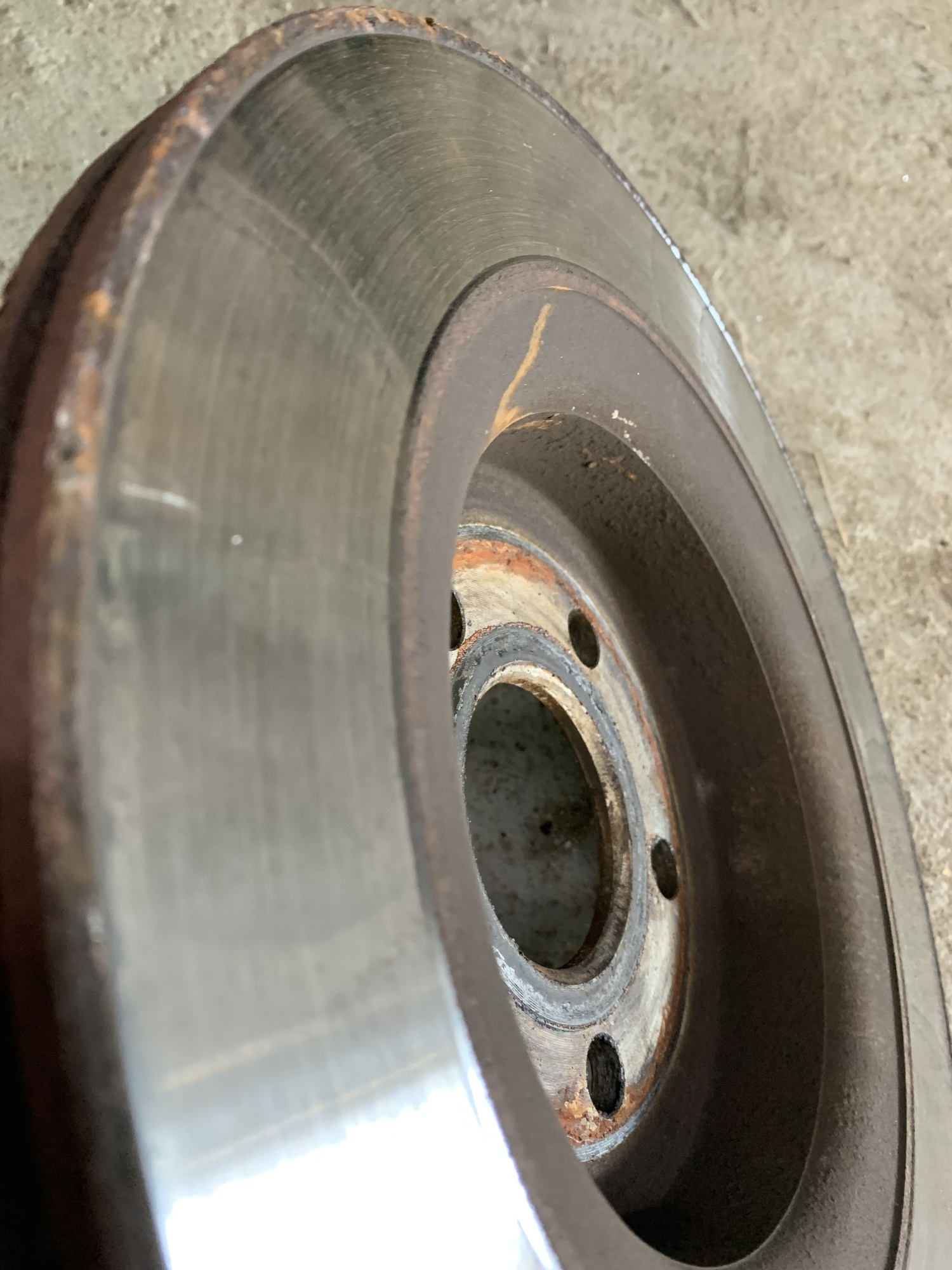

А вот и продолжение моего ТО. Диски и колодки под замену, причем , это выяснилось совершенно неожиданно, когда мастер решил проверить подвеску. Собственно , старая тормозная система на фото. Задние колодки начали отслаиваться ,а местами даже разрушаться. А ещё обратите внимание на уровень коррозии. Им чуть менее 3.5 лет. Это к вопросу , что в Питере все ржавеет, это правда.

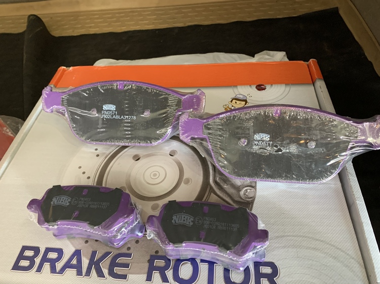

Новая оригинальная тормозная система вкруг выходила в 38 000 р. Без учёта работ. В результате дискуссии с мастерами взял японские NIBK,а задний тормозной диск Lucas/TRW, так как у японцев не было диска на заднюю ось. Вышло 24 000 плюс 4000 работа, плюс ТО на прошлой неделе - 25000 плюс чистка люка 3000. В общем, совершенно незаметно на обычное ТО ушло почти 60 000. И ведь ничего не сломалось. Ну и фото:

Ну и как впечатление от Нибк?
Я на аутлендер ставил колодки Нибк, был очень доволен. Как на Вольво?
Пока рано говорить. Только притираются. Но пока скрипят значительно меньше , чем Текстар. Хотя те тормозили вполне нормально

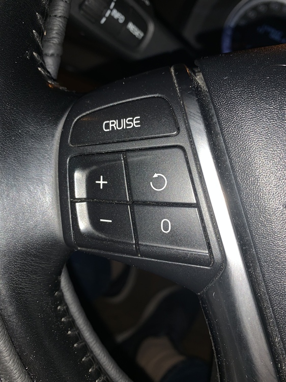

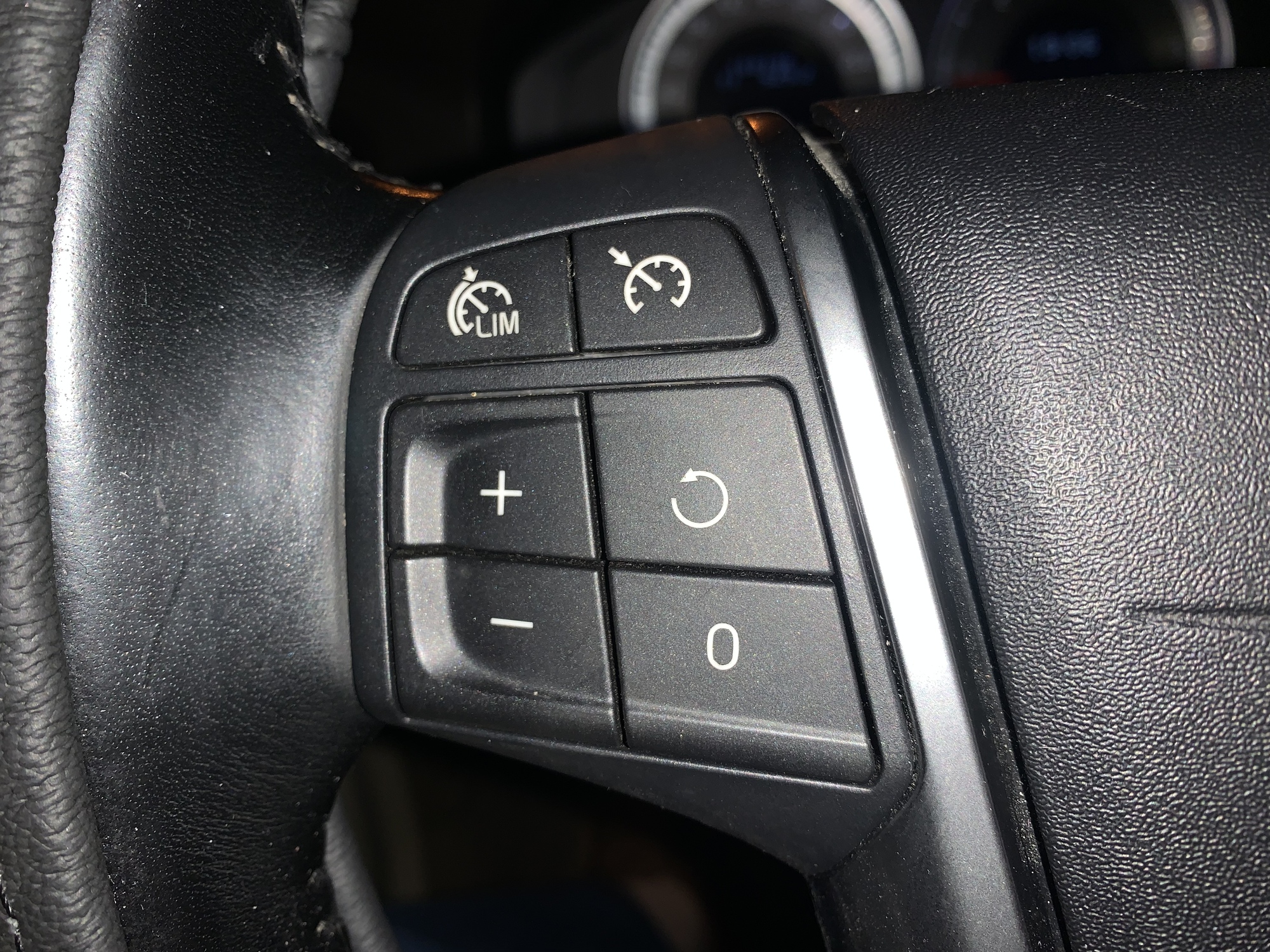

В связи с резко возросшим количеством в Питере количеством камер и участившимся приходом мне штрафов, решил , что пора принимать меры. Во первых , купил радар-детектор, а во вторых, решил установить литер скорости. Штатно, на дорест они не устанавливались, но на D2 есть известный специалист по Вольво  под ником turboheaven , который занимается подобного рода вещами , поэтому решил обратиться к нему. Купил отдельно блок. Установка заняла примерно полчаса.
 Все работает без ошибок, пытаюсь привыкнуть к реализации задумки инженеров кнопок на блоке. Не всегда оперативно получается сбросить лимитер для ускорения и вернуться под лимит нажатием одной кнопки.

Штатный ксенон - лампы Zumato:
