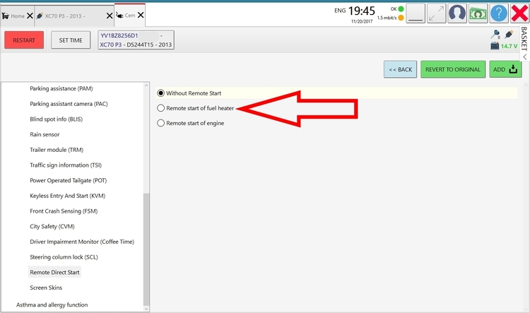

Такс.. у меня еще вопросик.. А можно ли через vdash активировать запуск штатной вебасты с 5ти кнопочного брелока? Таймеры у меня активированы. Хочется без колхоза просто жмакнуть какю нибудь комбинацию кнопок на штатном брелке и запустить печку.

@AndreyNINO,
Спойлер
@AAT,  так так... Выбрать эту опцию... И.. какая комбинация кнопок с брелка будет запускать печку? И сколько включение этой опции стоит? Спасибо!
В мануале на авто расписано, длительное удержание кнопки с рисунком лампочки, называется "комфортное освещение".
Если память не изменяет, во вдаш стоит около 40 евробаксов, как и все "простые" опции.
Кстати радиус действия = радиусу действия брелока, для 5 кнопок - 50м, для 6 кнопок - 150м.
