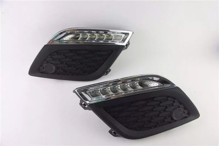

@AndreyNINO, Андрей, подтверждаю, к сожалению, в дорестайле нет дневных ходовых огней, поэтому многие их сами колхозят в заглушки противотуманок. Да и видел сервисы, которые предлагают эту услугу. Вот фоточки
XC90 T8 Inscription 2021MY
@AndreyNINO, как вариант:
@Хищник,  :haha2: спасибо дружище)) морально не готов к такому марлезонскому балету)) вероятно прийдется идти на али искать что то готовое.. или смириться с тем что есть..

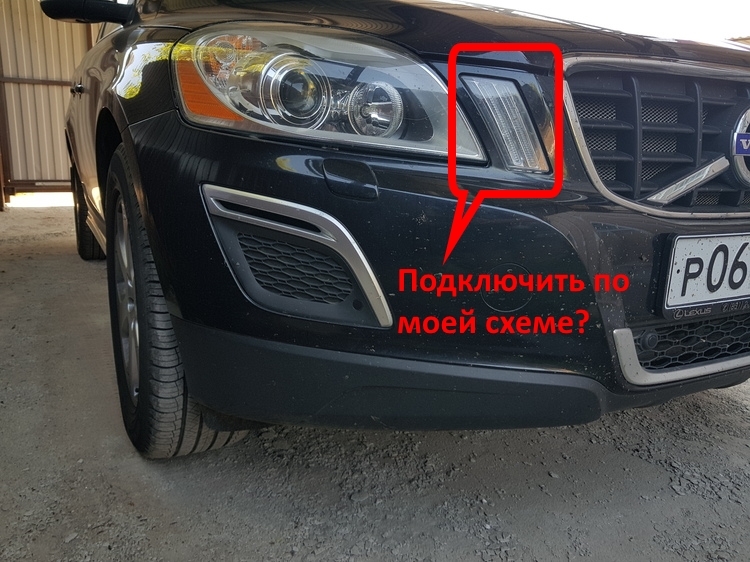

@AAT, изящное решение. Однако у меня нет передних птф. Со слов дилера, там даже проводки нет для подключения. Так что вам видимо просто повезло. Вот что у меня на месте птф:
 @AndreyNINO, может быть так:
Изменено пользователем AAT
@AAT, надо подумать. Вероятно нужно копать для начала схему подключения штатную..
