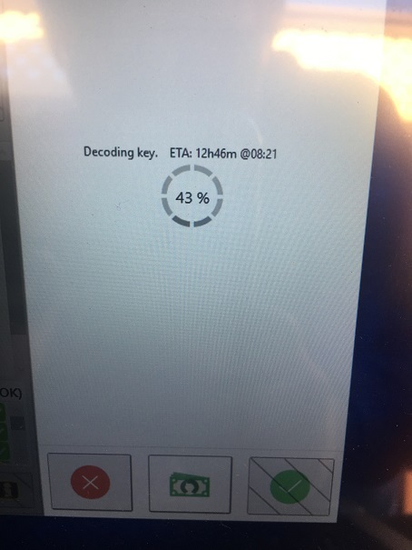

Вот и у меня дошли руки до VDASH.
Регистрация без проблем. PIN ломал на даче, инет через 3G - машина сдалась где-то через 12 часов
Активировал навигацию, больше по хорошему ничего не актуально, разве что только если нейтраль отключить еще.
С тюнингом облом - по словам чехов, для 2016MY нет возможности сделать это напрямую через VDASH путем подбора кода, требуется вначале доступ к VIDA онлайн. Задумался, нужно ли так заморачиваться, когда можно в принципе сделать рику без таких танцев с бубном
@goldandy, на подзарядку ставилась машина? Или от аккума все 12ч?
Я уже на 12 часов запускал. Пока не подобрал. Следующий этап не за горами...
@ant0nk0,
да, конечно. Подключал сразу же устройство для зарядки аккумулятора.
В любом случае оно продолжает с того же места, где остановилась - так что результат думаю будет уже скоро :)

Ура, подобрал пин. Заняло суммарно 22 часа. Подбирал на даче, сделал пару фоток как это выглядело, какой девайс был использован для подзарядки и как подключался...
Что менял в конфигурации:
1) Автосвет. Заработал сразу (переключатель заведомо поменял на другой, с положением "авто")
2) Выключил автонейтраль
3) Включил отображение выбранной передачи (но почему-то не заработало)

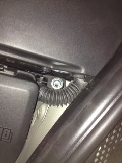

Подскажите пожалуйста, а если зу подсоединить к клеммам аккумулятора заряд будет происходить  ?
@nonexist, К ним и надо подключать
Минусавой желательно
Изменено пользователем Mihana
24 минуты назад, Mihana сказал:
... на кузов? :)
Я к ним и подключил, а через несколько часов обнаружил, что вместо подобранного пина я получил пустой аккум. Теперь разбираюсь что я сделал не так
9 минут назад, nonexist сказал:
При подключении к клеммам датчик тока не будет знать, что идет заряд. И машина может написать, что аккум разряжен. Минус лучше на кузов подулючать
@nonexist, какой ток заряда стоял?
возможно ток потребления был больше, чем ток заряда
@jon,у меня автоматическое устройство  SMART POWER  SP-8N http://berkutstore.ru/-zarydki/36-berkut-smart-power-sp-8n.html
На нем выбрал режим работы источник питания.
@ant0nk0 так она не только показала что акум сел, но и не завелась
@nonexist, ну тогда это совет на будущее :) Подключите в следующий раз амперметр в разрыв цепи зарядника и посмотрите на ток. У меня на скринах выше видно, что при 13В ток был 6А и этого за глаза хватало. Вдаш показывает напряжение борт сети. Если более 12, значит нормально. Если падает - заряда не хватает. При понижении до 12В вдаш выдает предупрежление, что нужно подключить зарядное устройство
1 час назад, nonexist сказал:
Надо было ставить режим заряда...
