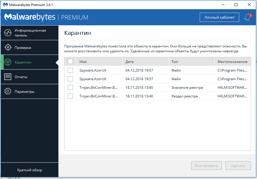

Осторожней в этой проге есть вирус ,когда я про сканировал прогу то ничего не было ,
но когда я её установил и прошёл регистрацию заново про сканировал и поймал вирус который тормозит
комп,и на вашем компе качают биткойн.7447.PNG.6a35cb08d9417f940f4140ea3d2d5384.PNG
@viktor73, а зачем скрин обрезал? хотелось бы полностью увидеть ключи реестра. Где скрин отчёта проги которой "заново про сканировал"?
А смысл вообще изначально был сканировать, до установки? Паранойя! Уверен, этот троян не имеет отношения к VDASH
Ты так в Чехах уверен?Я всегда сканирую всё что на комп приходит так как ком по цене авто ,а то что этот троян от туда это 100%
Ты так и не показал полные пути ЧТО сканируешь и полностью строки в реестре. Указываю конкретно место на твоём скрине, именно это важная инфа:
Уверенность в чехах тут не при чём - ты не даёшь полностью информацию.
@viktor73, По умолчанию VDASH ставится в Windows совсем в другую директорию. Показанные сканы не от неё!!! C:\Program Files\ тут абсолютно не при чём!!
Выбора директории нет в установке! Откуда выводы о вирусах и их принадлежности VDASH??!!
Мало того, если вы дорожите компом, то не пользуйтесь бесплатными утилитами для домохозяек.Это несерьёзная программа.
Изменено пользователем faeton701
 Правильно  VDASH  ставится туда куда надо а остальное приплыло потом после того как прога была установлена
Malwarebytes
www.malwarebytes.com
Раздел реестра: 1
Trojan.BitCoinMiner.BatBitRst, HKLM\SOFTWARE\MICROSOFT\WINDOWS NT\CURRENTVERSION\SCHEDULE\TASKCACHE\TASKS\{82624A85-2259-4CA9-A399-0E90536AD5B2}, Помещено в карантин, [6020], [580173],1.0.7903
Значение реестра: 1
Trojan.BitCoinMiner.BatBitRst, HKLM\SOFTWARE\MICROSOFT\WINDOWS NT\CURRENTVERSION\SCHEDULE\TASKCACHE\TASKS\{82624A85-2259-4CA9-A399-0E90536AD5B2}|PATH, Помещено в карантин, [6020], [580173],1.0.7903
Вы файл vdash2.exe с офф.сайта брали или .....в поиске? Указанные ветки реестра не говорят о принадлежности к VDASH НИКАК.
Это ветка планировщика заданий с замаскированным трояном, который загрузит ваш "мощный и дорогой комп", как ишака(miner будет работать на мощности ЦП, а не видеокарты)
У меня VDASH стоит и работает на 2х ноутах нижесредней комплектации, с Вашим раскладом они бы не рисовали даже рабочий стол. Ищите в других файлах и не этой программой.
http://www.volvocesky.cz/sw/vdash2.exe
@viktor73, ни на одном планшете/ноуте где установлен вдаш, нет таких строк в реестре (у тебя это Планировщик заданий) и в Program Files ничего лишнего, само собой антивирусы в покое. А в програмфайлс что было? Прям пытать тебя надо )))
п.с. Порядочный зловред, образцовый такой - поставил задания, установился в Program Files )))
брал с оф сайта ,антик отправил в карантин эти вируса а половину с VDASH уничтожил ESET ,
@viktor73, А что в  C:\Program Files  за приложение ?При работающем майнере у вас загрузка цп будет не ниже 50%, без антивируса увидите симптомы. даже в диспетчере задач
На вирустотале только один маккафи адварь нашёл (истеричка же), у остальных - норм всё, в том числе у малварбайтса и эсет.

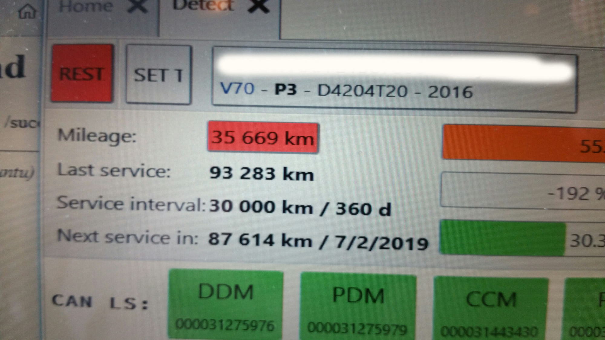

Интересуюсь заменой монохромной панели приборов на дисплейный комбиинструментал. Может кто проходил? Какой алгоритм прописки новой панели при помощи VDASH?
Меня интересует где в каком блоке чего копать?
Панель уже купил с разборки у шведов.
Заранее благодарен
PS  Не понял как получилась жалоба из сообщения
Изменено пользователем VolgaV70
Здравствуйте!
Чехи ответили кому-нибудь?
Кто сталкивался?
Поменял панель, через VDASH прописал, все заработало. Столкнулся с проблемой: На панели показывает мой реальный пробег (красная строка),  а последний и следующий сервис остались от донора.
И еще: как разобраться с их ценовой политикой? Я нихрена не пойму где узнать что сколько стоит? За активацию панели перевел 125евро, много или мало не знаю, но все прошло, теперь пишет денег на балансе нет
@tolstic, Я написал вчера ночью, ночью же и ответили
