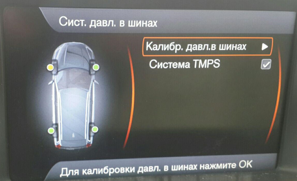

В прошлые выходные активировал датчики давления в шинах.. Датчики LR, брал новые... Всё работает - спустил немного одно колесо, появилось сообщение...
В VDASH выбирал пункт TPMS with WBL

  В 10/22/2018 в 06:21, 20679 сказал:
Выходит, что в Volvo уже по умолчанию установлены приёмники сигнала от датчиков колес?
Выходит, что так. По крайней мере с MY11..

Датчики Land Rover обошлись примерно в 8000₽. Активация в Vdash 40€

Я взял LR066378, но лучше брать LR070840, более свежий код. Датчики совместимы
Самое трудоемкое это Пин подобрать в VDASH :)

У меня датчики AUTEL, брал на али вместе с программатором, год уже на них катаюсь, нареканий нет.

Для автомобилей с центральным экраном (2012MY) во Вдаш доступен вариант TPMS с указанием конкретного колеса, правда его активация с аналоговой приборкой приводит к тому, что при включении зажигания несколько секунд на приборке моргает желтый восклицательный знак.
