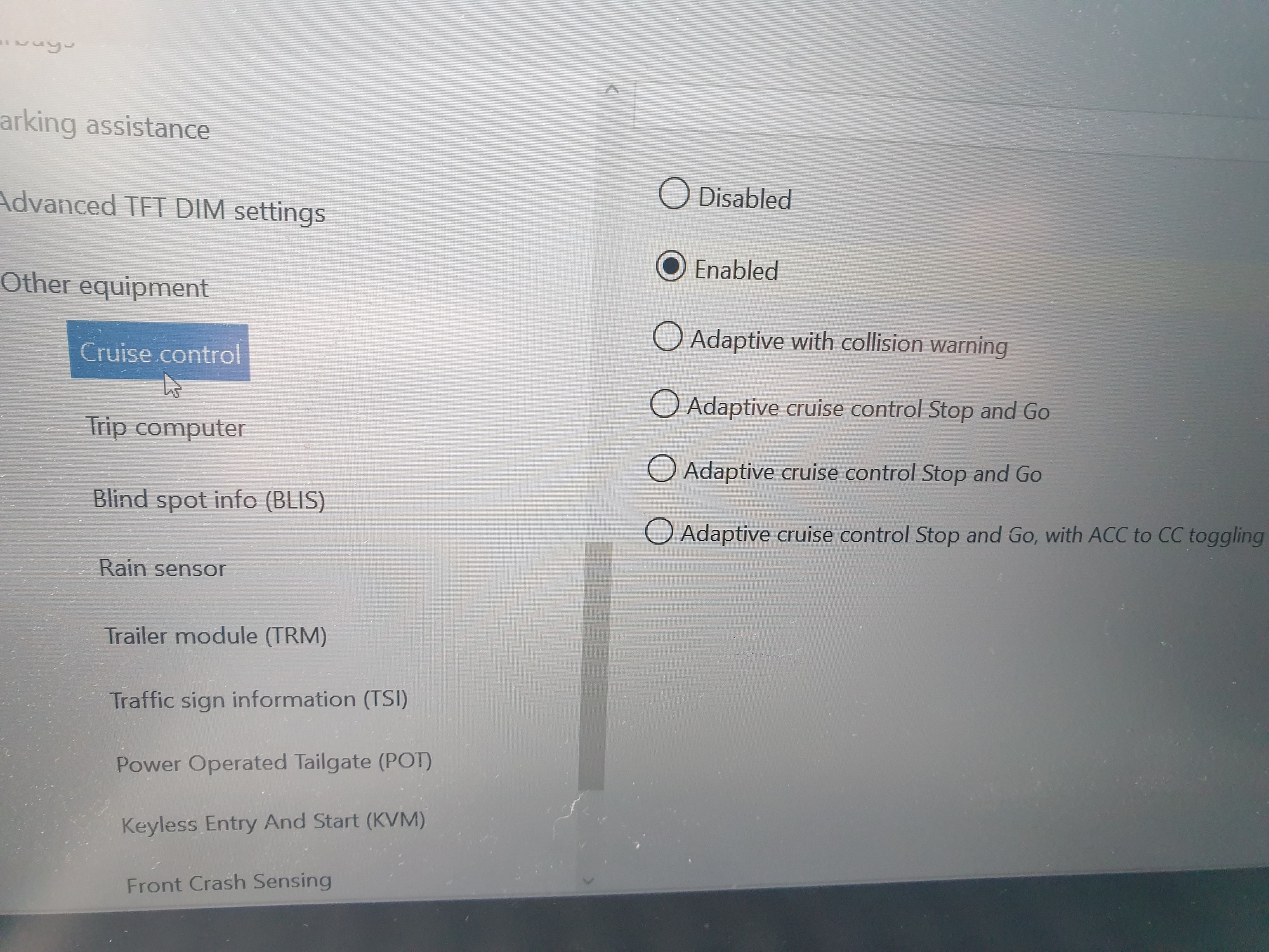

· #509 Опубликовано 23 марта, 2019 Наконец-то получил кнопки руля с лимитером скорости. Думал, что в Vdash легко пропишу эту функцию, но в разделе "круиз-контроль" ничего подобного не нашёл. Может кто-то знает где копать? Поделиться сообщением Ссылка на сообщение Поделиться на другие сайты
· #510 Опубликовано 23 марта, 2019 (изменено) Вот скриншот из программы: Какой пункт выбрать? @AAT, сможете помочь? Изменено 23 марта, 2019 пользователем Artem_bke Поделиться сообщением Ссылка на сообщение Поделиться на другие сайты
· #511 Опубликовано 24 марта, 2019 @Artem_bke, не смогу. Не ставил, не в курсе про это. Поделиться сообщением Ссылка на сообщение Поделиться на другие сайты
· #512 Опубликовано 24 марта, 2019 @Artem_bke, В списке нет нужной вам функции. Мало того, сам круиз предполагает НУЖНУЮ скорость, зачем еще о ней информировать? По мне бесполезная функция, если речь идет просто об предупредительных сигналах. Поделиться сообщением Ссылка на сообщение Поделиться на другие сайты

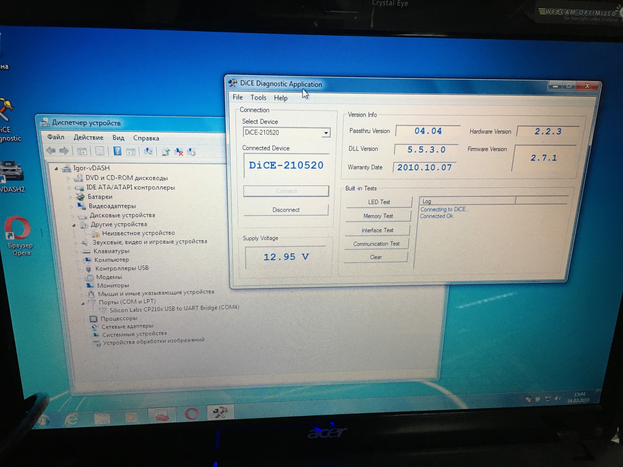

· #513 Опубликовано 24 марта, 2019 Всем привет. Имею китайский dice, которым пользуюсь с 2014 года. В комплекте была vida2013a и драйвер для dice. К vida претензий нет. Но вот к vdash никак не получается подключить dice. Переустановил windows. Поставил чистую 7, после vdash. Устанавливал драйвер, который шёл при покупке с vida и dice - не помогло. Связывался с поддержкой, посоветовали скачать драйвера для dice с сайта vdash. Проблему не решило. После этого поддержка молчит. У кого-нибудь было что-то подобное? Как в итоге решили? Подскажите плиз Поделиться сообщением Ссылка на сообщение Поделиться на другие сайты
· #514 Опубликовано 24 марта, 2019 Судя по первому скрину Windows видит DICE. Что в неизвестных устройствах? Работает ли VIDA после переустановки Windows? Второй скрин - это без подключения к авто? Поделиться сообщением Ссылка на сообщение Поделиться на другие сайты
· #515 Опубликовано 24 марта, 2019 Неизвестное устройство - карт ридер ноута. При установке vdash вылезла ошибка, программе нужен net framework 4.5, а vida работает только с 3.5. Пришлось установить две 7-ки. На одной vida работает как и положено. На вторую не ставил ее, хотел установить лишь vdash на эту систему. Второй скрин с подключением к авто Поделиться сообщением Ссылка на сообщение Поделиться на другие сайты
· #516 Опубликовано 24 марта, 2019 Попробуйте как тут. Там внизу поста всё описано. Неважно, что там Win 10 Поделиться сообщением Ссылка на сообщение Поделиться на другие сайты
· #517 Опубликовано 24 марта, 2019 С vida у меня проблем нет. Она работает. Мне нужно подружить vdash и dice. Программы (для dice) пробовал и из вышеуказанного поста Поделиться сообщением Ссылка на сообщение Поделиться на другие сайты
· #518 Опубликовано 24 марта, 2019 (изменено) Зажигание вкл? И сколько ждали по времени detecting? Может с сервером у них что?VIDA должна быть выключена(значок в трее) Изменено 24 марта, 2019 пользователем faeton701 Поделиться сообщением Ссылка на сообщение Поделиться на другие сайты
· #519 Опубликовано 24 марта, 2019 Само собой включено ждать долго не приходится. Буквально пару секунд и ошибка. Снова пытается подключиться и ошибка и так постоянно Поделиться сообщением Ссылка на сообщение Поделиться на другие сайты
· #520 Опубликовано 24 марта, 2019 Пока не готов сказать, хотя есть желание помочь. Попробуйте разные USB порты на ноуте... Поделиться сообщением Ссылка на сообщение Поделиться на другие сайты
