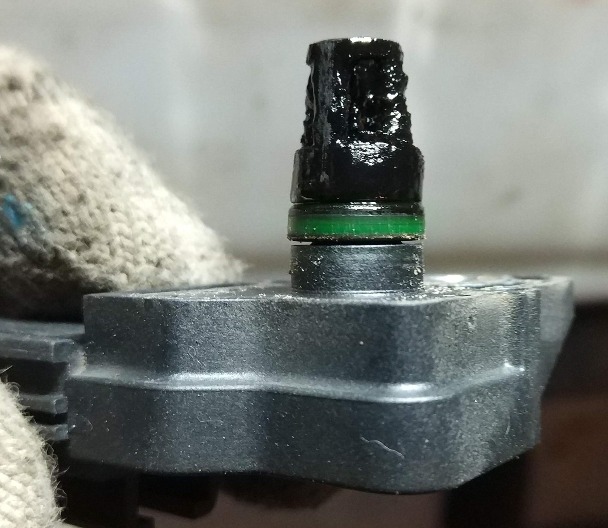

Разработчики VDASH опубликовали полезную информацию (но это не точно) на своем ресурсе. Может кому интересно: проверьте сенсор наддува. Мой пробег 120 000, полез первый раз - было примерно как у них на фото. Но думаю при его отказе сразу DTC код и CHECK загорится.

@faeton701, сегодня открутил, пробег 140000, почти чистый.
@faeton701, А,чем его можно почистиь если что,тряпкой протереть или каким очистителем можно?

@faeton701, Все перевел,надо летом будет проверить
@Mihana, Я по "традиции" использовал WD40. У меня был грязный. По сути там тоже самое, что и в ЕГР. Это часть впускного коллектора и клапанной крышки и все что идет после ДЗ, всё там. Естественно разницы до и после не увидел))))

В 17.01.2020 в 20:36, faeton701 сказал:
https://d5t5.com/wiki/wiki/article-vea-d5-clogged-boost-pressure-sensor
