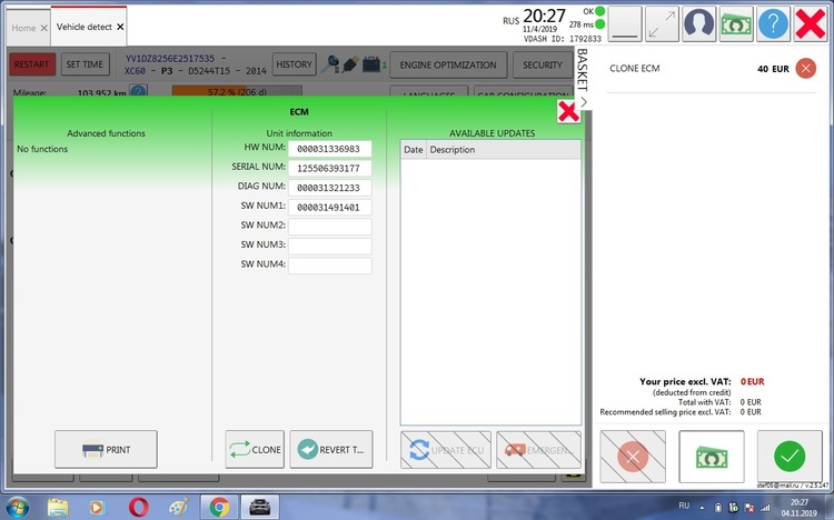

@Delcom, меняли при помощи VDASH?
провода кан шины прокладывали?
@jon, а без этого никак.
  В 11/4/2019 в 00:20, jon сказал:
Да, на все вопросы =)
  В 11/1/2019 в 08:12, ant0nk0 сказал:
И даже пытаться не будет без 40€ на счете )
:whistle:
@Бес, ну и ? Жми на зеленую кнопку и Вдаш скажет "давай денег" :)
Да?
А я не жал, думал он ждет новый блок ))
  В 11/4/2019 в 20:49, Бес сказал:
Да?
Он должен считать старый блок для начала ))
PS: вообще странно. Он тут пишет, что цена клона 40EUR, но вносить их не надо.. Мол, и так сделаю.. Что за бред ))
@ant0nk0, Есть ощущение, что он блок считал ранее. )))
И сейчас, после Сервис 2.0 когда обновилась прошивка и мой Тюн слетел и прошивка стала штатной, он это видит. И тут же предлагает во-первых тюн за 390 Евро с/без отключением ЕГР/ФАП, во вторых блок клонировать бесплатно ))
Шляпа какая-то.. Предлагаю нажать зеленую кнопку и посмотреть что будет :drool:
:haha2:
И если там старая прошивка, то обновления 2.0 затрутся.
Блок нужен.
добавлено через 0 минут
Тогда и смотреть что будет. :thumbsup:

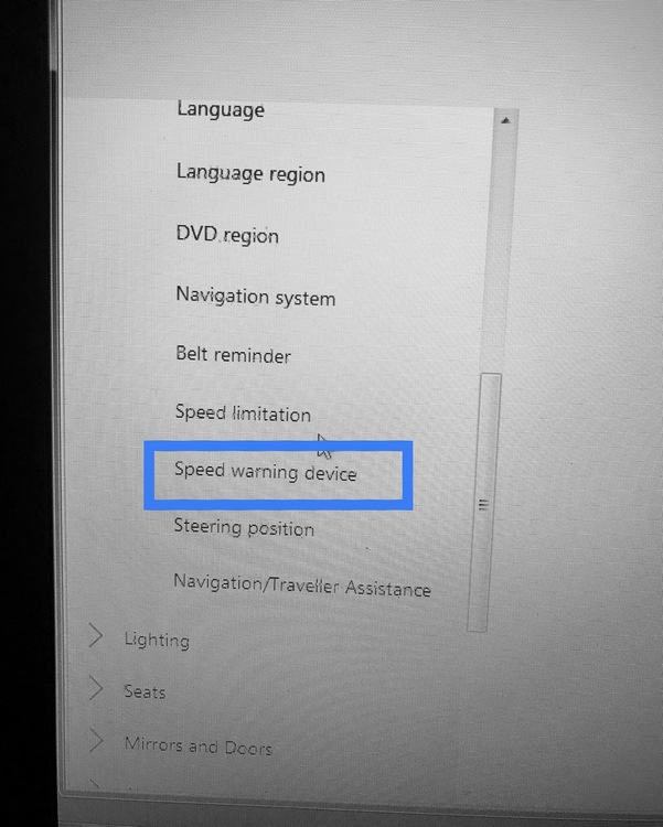

Наконец то разобрался с этим пунктом (сигнализатор скорости), в буквальном смысле!
При достижение скорости 120км/ч., приборка начинает сигнализировать (пикать), раза 3-4, не считал. В общем прикольная прикалюха! :)
