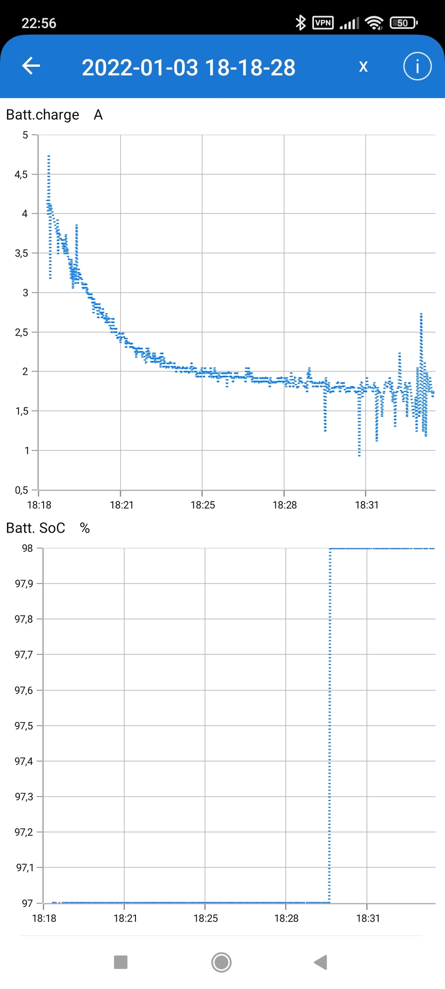

· #1378 Опубликовано 15 февраля, 2022 1 час назад, faeton701 сказал: @vincass,До 100% без него, с ним до 85%. При температуре АКБ +5С и ниже, BMS стремится зарядить аккумулятор до 100%. Поделиться сообщением Ссылка на сообщение Поделиться на другие сайты
· #1379 Опубликовано 15 февраля, 2022 (изменено) @paha_mch,Согласен. Вы постоянно мониторите и много ездите, человек долго стоит. Зачем нам эта теория неприменимая. Стремление BMS остановится на заданном прошивкой значении. Тут решение с отключением намного эффективнее. Обидно, когда все видишь, а исправить нет возможности, я про заряженный АКБ ВСЕГДА, не только при ниже +5, но и вы правы, инженеры Volvo не дураки Изменено 15 февраля, 2022 пользователем faeton701 Поделиться сообщением Ссылка на сообщение Поделиться на другие сайты
· #1380 Опубликовано 15 февраля, 2022 (изменено) 8 минут назад, faeton701 сказал: Вы постоянно мониторите и много ездите, Мониторя параметры я еще научился грамотно пользоваться вебасто. Выставляешь время на щитке и выходишь за пол часа до этого времени. За 20 мин вебасто уже прогрела мотор и начинает греть салон. Запускаешь мотор, пока курю и сметаю снег в салоне уже тепло. И так утром и вечером экономлю заряд АКБ по 20-30 мин. Изменено 15 февраля, 2022 пользователем paha_mch Поделиться сообщением Ссылка на сообщение Поделиться на другие сайты
