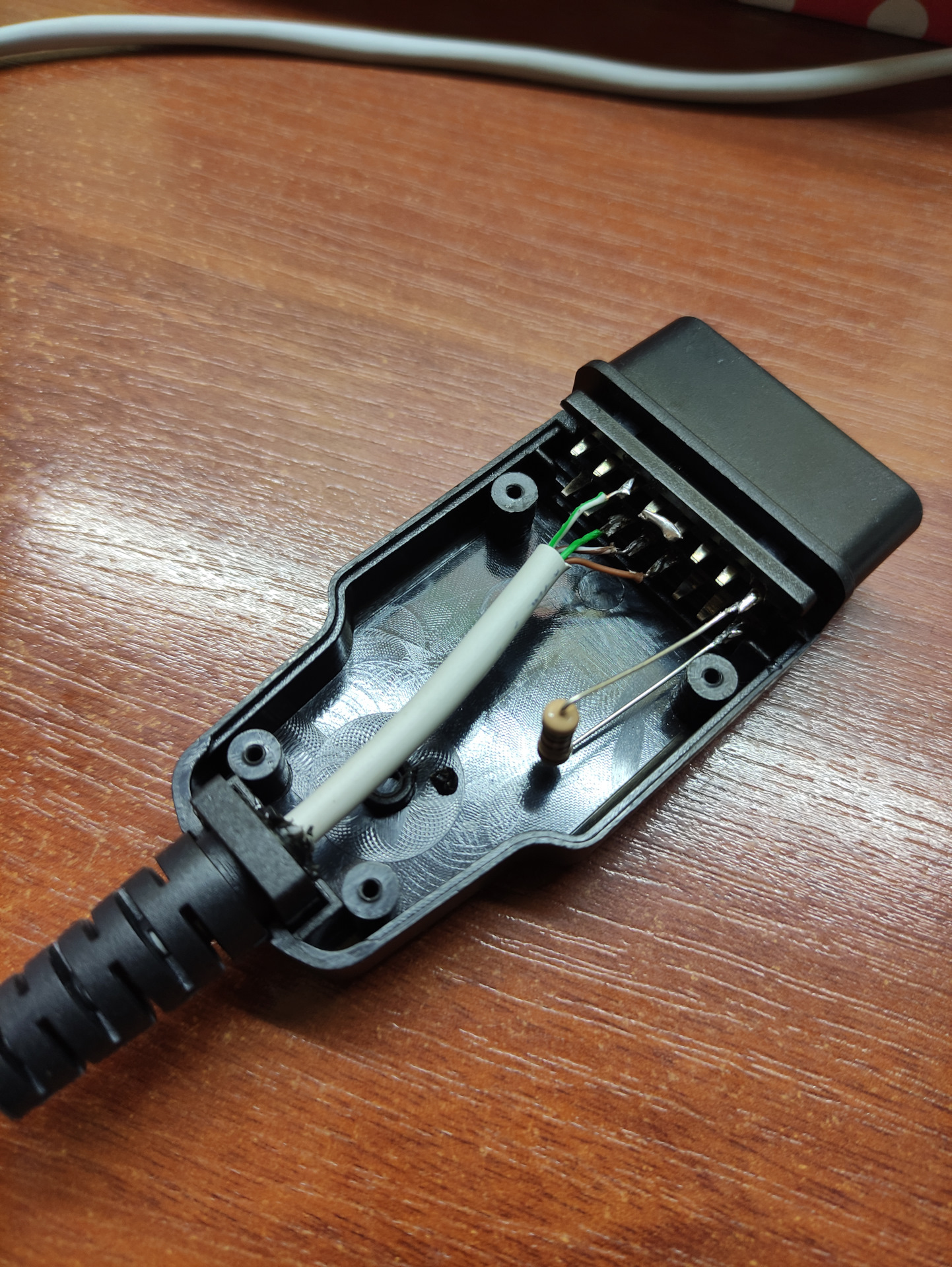

Свой Dice продал после смены машины, как бы он сейчас пригодился. Спаял VOE-шнурок из обрезка патчкорда и давно валявшегося дома OBD2 разъема.
Сделал всё по схеме найденной в сети, проверено по нескольким источникам.
Зарегистрировал аккаунт, установил программу на ноут. Подключился к авто, но процесс не идет, программа не видит машину.
Постоянно идет detecting J2534, используемый для подключения к OBD2 через USB. Программа VDASH даже не пытается подключаться по tcp/ip.
Сетевой адаптер ноутбука не видит активного подключения, в ethernet настройках ноута - нет подключения.
Что делать дальше не понятно.

Уверены, что схема верная и добавили все компоненты для активации ethernet в авто? Купите готовый кабель/переходник на али 200-300 руб.
Пока не поднимется сеть - vdash дергать нет смысла.
Изменено пользователем WhyMax
@WhyMax, паял по такой же схеме, что и на Вашей фото:
  • Резистор 560 Ом между 8 и 16 pin впаял
  • Перемычку между 4 и 5 pin поставил
  • Первую витую пару на 3 и 11 pin припаял
  • Вторую витую пару на 12 и 13 pin припаял
Только у меня экрана и проволочки в патчкорде нет, т.е земля ноута и авто не соединены. Но для tcp/ip это значения не имеет.
Я так предполагаю, что резистор активирует ethernet в автомобиле. Все остальное должно само начать работать.
Может попробовать витые пары местами поменять?
@WhyMax,кстати, у Вас Rx и Tx местами поменяны, если только патчкорд обжат по стандарту. Может правда в этом дело?
  В 2/13/2023 в 12:03, seligor сказал:
Пробуйте, вариантов не много. Tx/rx поменять лишним не будет, вдруг адаптер не поддерживает авто определение.
Докладываю, после перепайки OBD2 адаптера удалось установить связь программы VDASH2 с автомобилем. Всё же схема распространяемая китайцами - немного неправильная. В действительности нужно поменять витые пары местами.

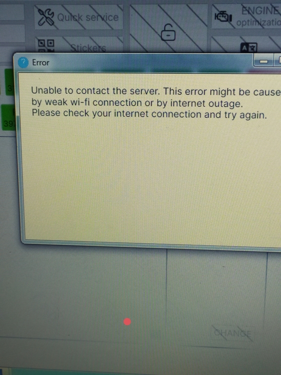

А какую ошибку то выдало?
Вот такую выдаëт при отключении и подбор останавливается!
