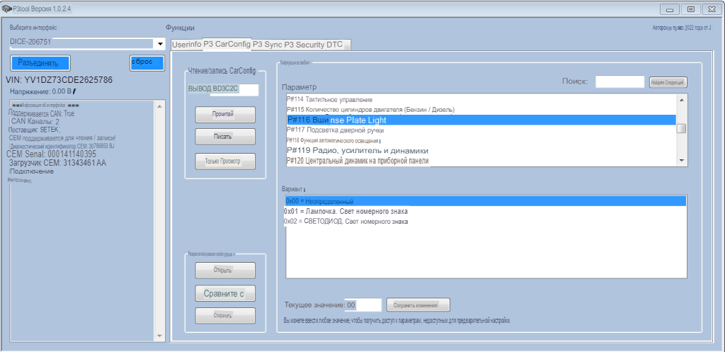

Хочу отписаться по поводу P3tool
Машину раскодировал на 75%,пошло всё вместе часов 15
В течении 3 недель разработчик обновил прогу 3 раза ,внёс новые вкусняшки

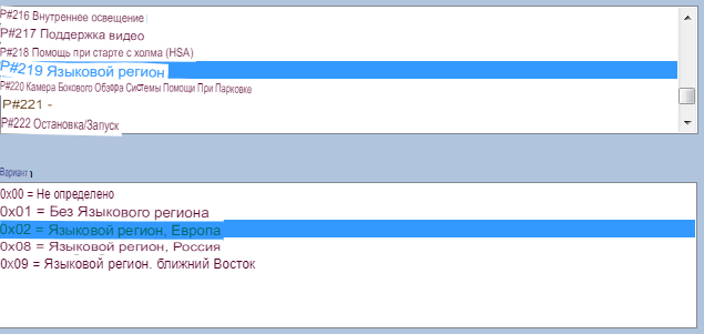

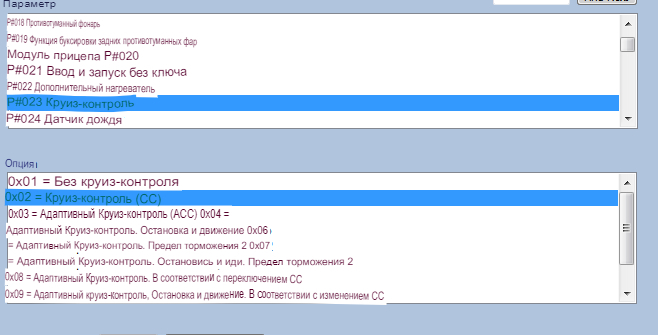

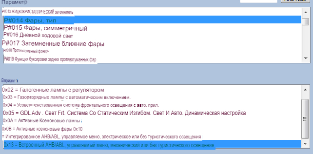

сейчас сижу перевожу что там есть ,вкусняшек столько же сколько в VDASH
но есть много непонятного например ENGINE и номера двигателей
что это значит не знаю,потом как время будет выставлю всё что там есть
Вот половина того что там есть ,
конечно некоторые есть которые я не понимаю так как в английском не силён
я думаю лучше пользоваться этим чем отдавать деньги зажратым чехам

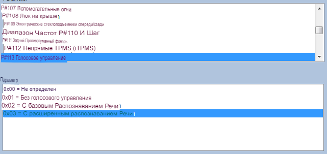

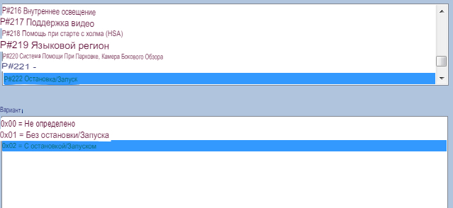

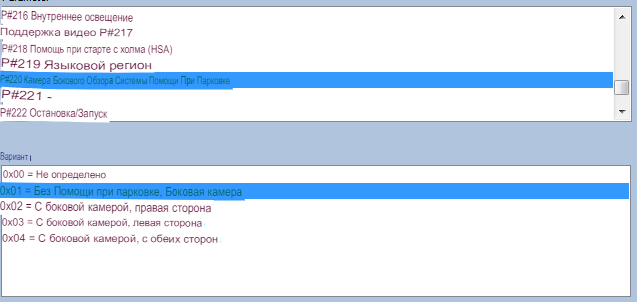

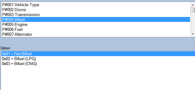

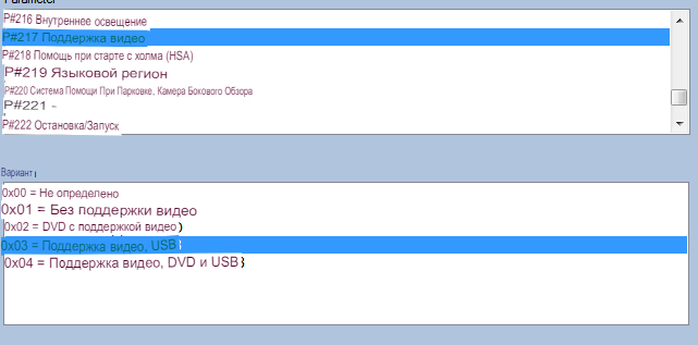

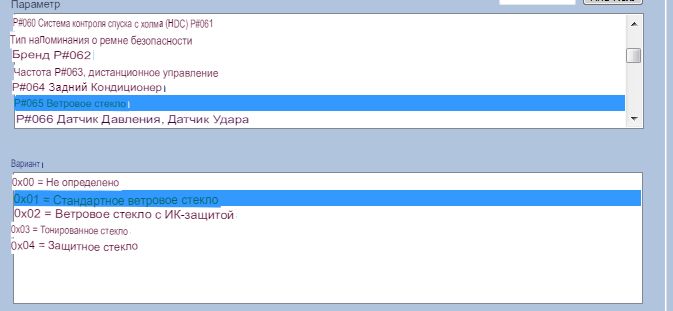

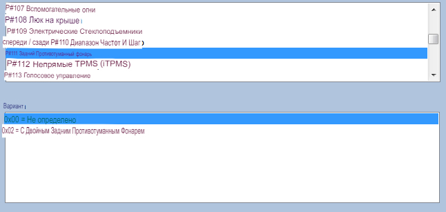

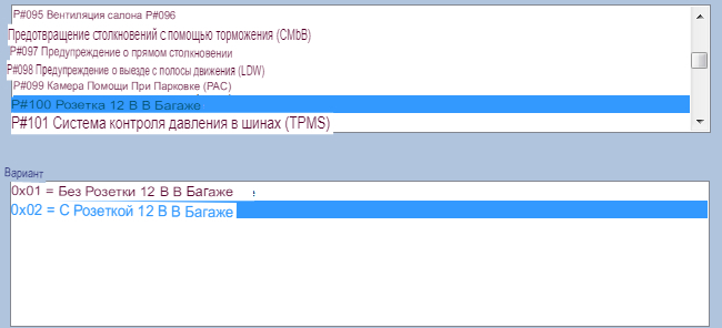

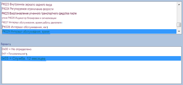

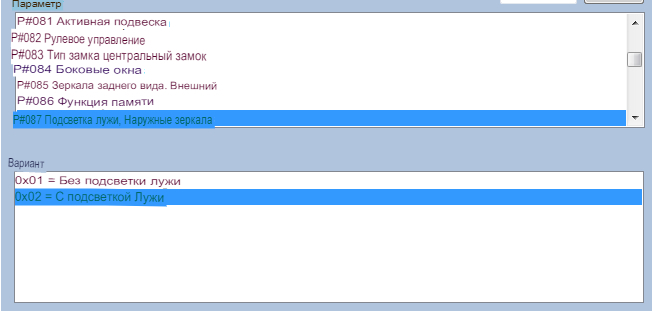

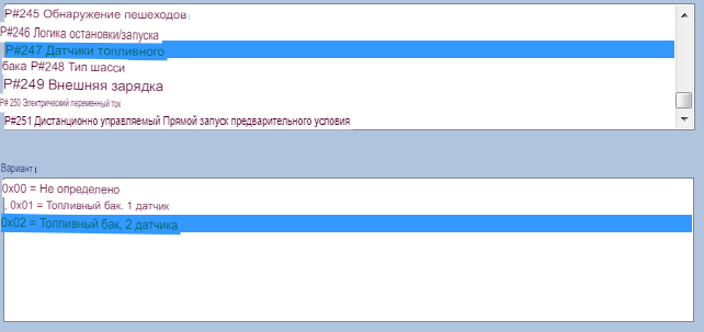

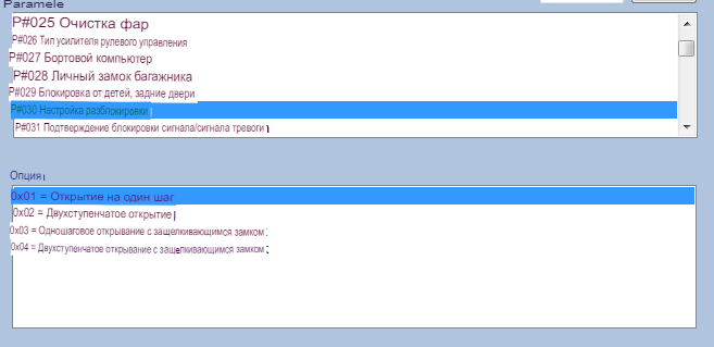

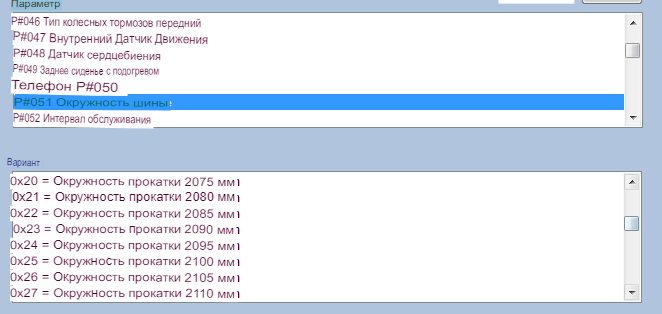

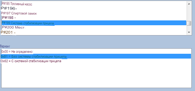

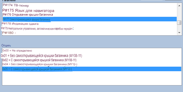

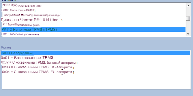

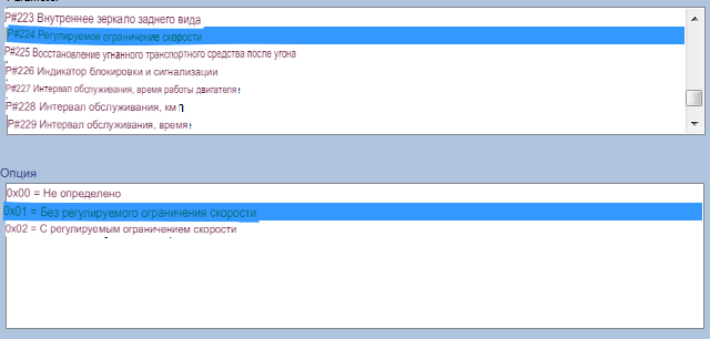

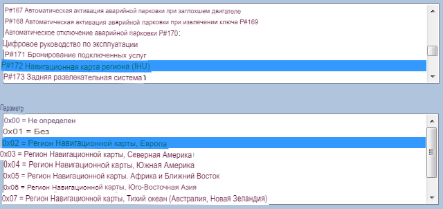

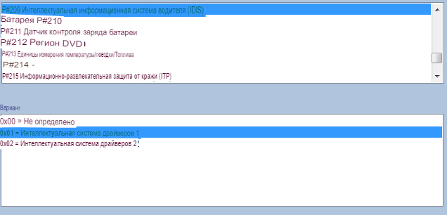

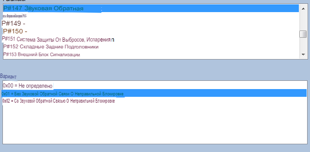

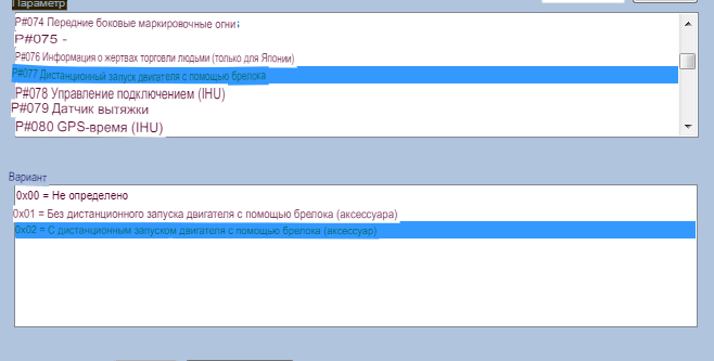

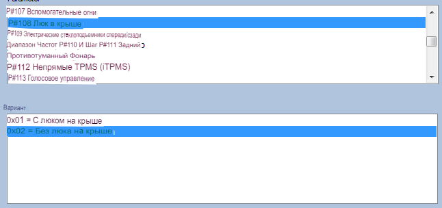

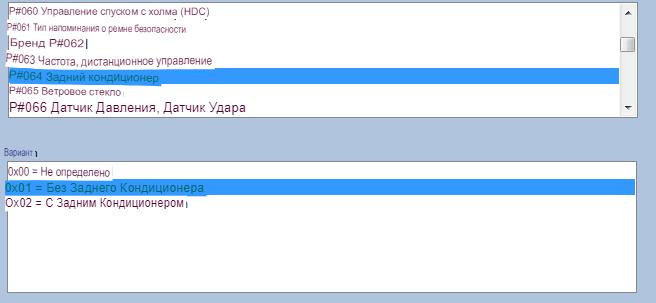

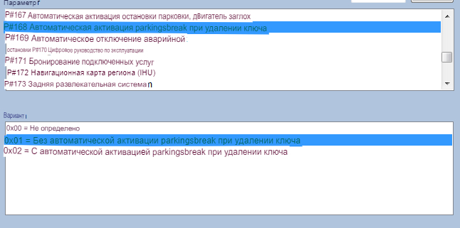

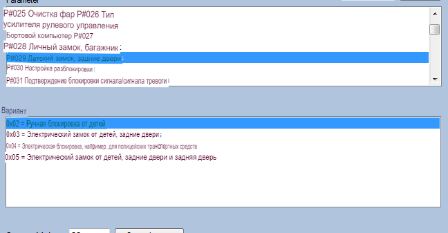

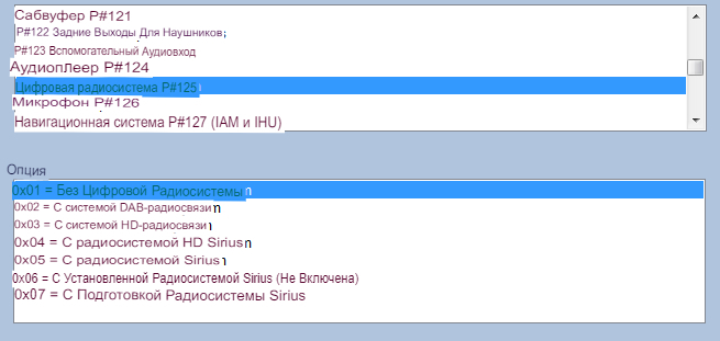

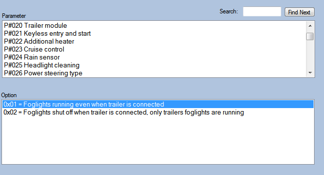

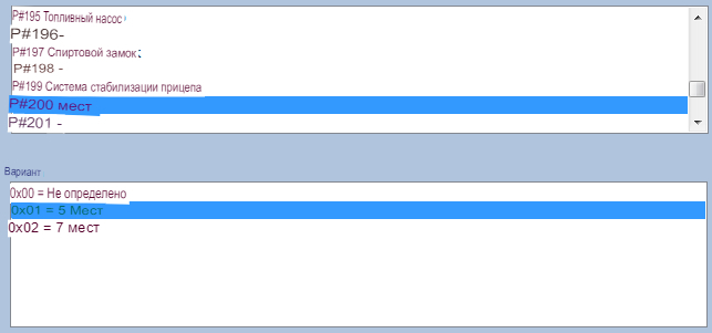

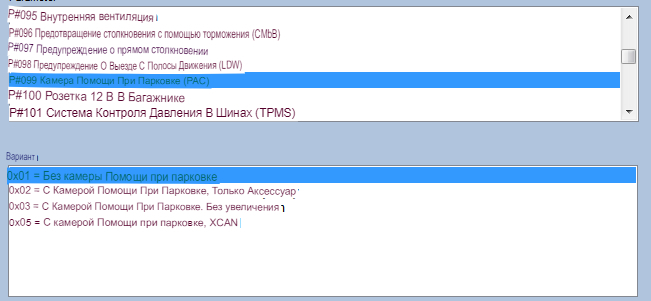

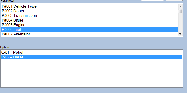

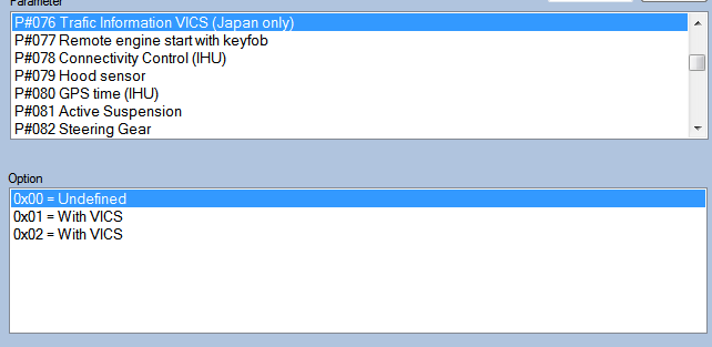

вот что может эта прога
перевод конечно не корректный но понять можно
скринов маловато...:whistle:
3 минуты назад, andrey-- сказал:
Все 250
@viktor73, не лень было? Наверное, ушло пару часов на это :)
