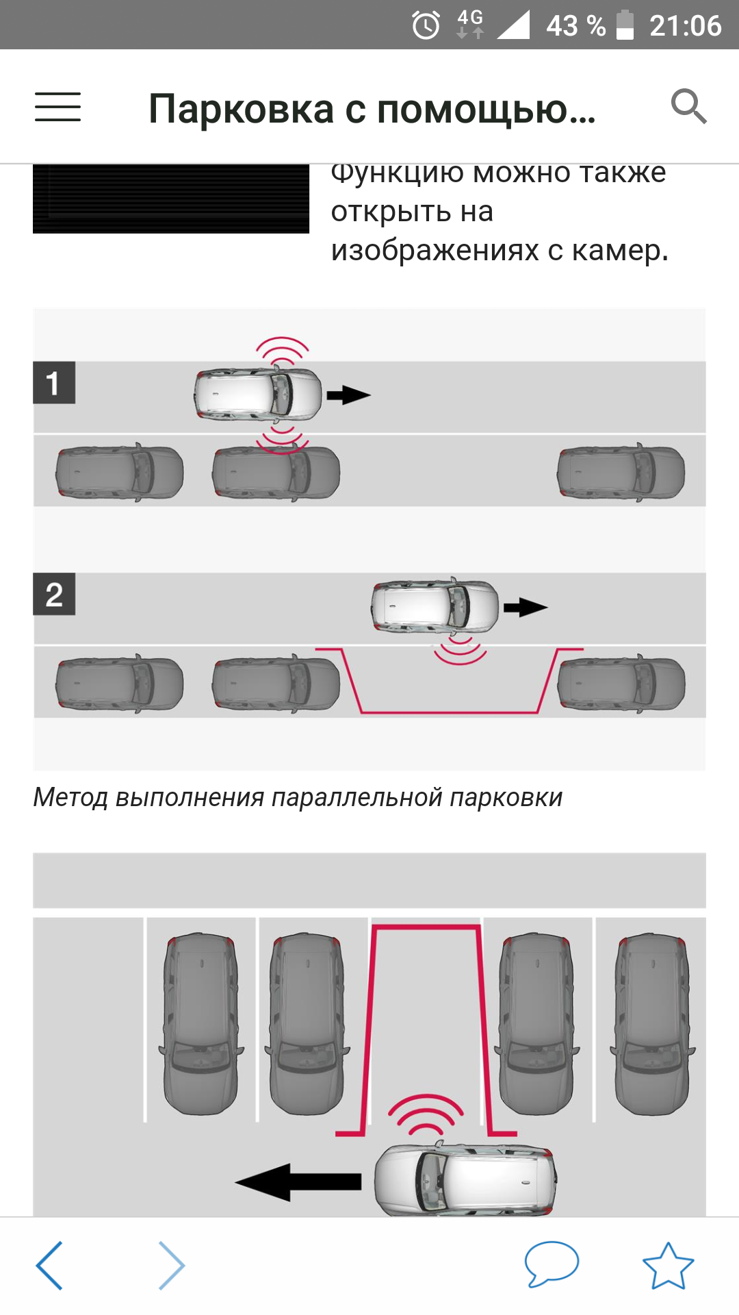

Коллеги, кто знает, умеет ли наша Вольво парковаться перпендикулярно? параллельно нашел как. И вроде в каком-то тест драйве показывали, что есть преднатяжители ремней безопасности, так вот даже когда в снос несет... не натягивает ничего..
@Alehandro, вроде перпендикулярная тоже заявлена. Натяжители у меня лично срабатывали, но чисто на сити сейфети, а не на какие то там сносы.
1 час назад, Alehandro сказал:
V90 умеет.
В приложении-инструкции по ключевым словам находится много полезного)
@Alehandro, умеет. Сегодня пробовал. вполне четко ошвартовалась)
2 минуты назад, Олег51 сказал:
расскажи алгоритм, как это желается? или ссылку можешь дать? спрашивал у ОД, говорит поборник толи показывать надо...
@Alehandro, смахнул экран влево, нажал "въезд на парковку", далее следовал инструкциям. Двигался вдоль ряда перпендикулярно мне стоящих машин, когда она заметила место, скомандовала остановиться, включить заднюю. Руль не трогал, только газ/тормоз. Надо попробовать один раз, там все понятно оказалось)
Только что, Олег51 сказал:
Она мне только говорит двигаться справа почему-то...
@Alehandro, ряд машин у меня был справа. Заехала на место она задом. Левый ряд еще не пробовал.
