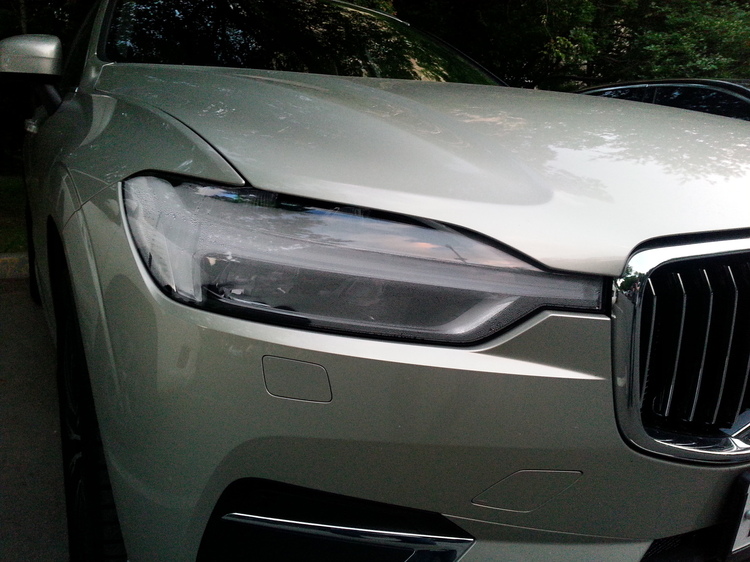

Машине 3 месяца (6 тыс.пробег). После последней мойки полностью запотела правая фара. Прошла неделя,конденсат "не выветрился из фары через некоторое время".Наверно "меры предусмотренные с этим" не сработали. Придется нанести визит к дилеру. Посмотрим, что скажут.

а вы ездите на ней? или стояла?
после моих моек с пристрастием, у меня тоже как на нижней фото, но стоит проехать чуток и все чисто
Каждый день машина в эксплуатации.
тогда надо менять
3 минуты назад, ksv сказал:
И все равно запотевание не отошло?
Только что, Dimey сказал:
Нет. Фотографии сделаны через 5 дней после мойки.
5 минут назад, ksv сказал:
Вот пусть теперь кто-то скажет, что запотевание фары это естественный процесс . Это брак или недоработка конструкции, я об этом писал.
Рекомендую обращаться по фаре всем у кого запотевание есть и даже проходит.
Переспрашивал у знакомых у кого было запотевание , но не на вольво. Так вот после каких-то гарантийных манипуляций запотевание у них прошло и не повторялось

10 минут назад, ksv сказал:
Фары современных автомобилей имеют клапан, регулирующий давление внутри фары в зависимости от нагрева.
Поэтому запотевание, особенно на мойках или в демисезонный период возможны.
Но при включении ближнего света фара должна отпотеть в течении нескольких минут.
Если этого не происходит, то либо где-то в фаре скопилась вода, либо клапан работает некорректно.
Это в любом случае гарантийная неисправность в компетенции дилера.
12 минут назад, BSR сказал:
На следующий день, когда это обнаружил, на стоянке включил ближний и дальний свет на 30 мин. Не помогло.
1 минуту назад, ksv сказал:
Тогда к дилеру.
Потеет только 1 фара?
Только что, BSR сказал:
Да.Левая идеально чистая и сухая внутри.

@ksv, у Вас она случайно не разбита вверху, на фото полоса странная.

43 минуты назад, Андрей1 сказал:
Нет не разбита. Обе затянуты бронеплёнкой с первого дня эксплуатации.
