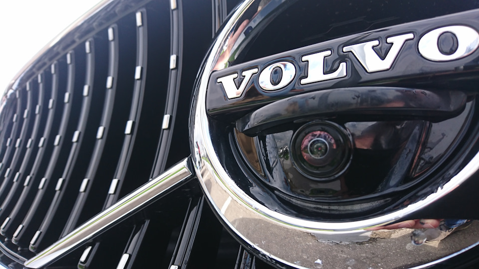

· #254 Опубликовано 29 мая, 2020 Вчера в Веспере забацал омыватели на переднюю и заднюю камеры. Задний работает вместе с омывателем заднего стекла, а передний решили запитать от омывателя фар. Поделиться сообщением Ссылка на сообщение Поделиться на другие сайты
· #255 Опубликовано 30 мая, 2020 В 29.05.2020 в 14:37, imp сказал: Вчера в Веспере забацал омыватели на переднюю и заднюю камеры. Задний работает вместе с омывателем заднего стекла, а передний решили запитать от омывателя фар. Я передний не ставил пока, задний меня разочаровал. Но планировал передний запитывать от заднего омывателя, что более логично, т.к. камеры активируются при парковке и используются вместе. Поделиться сообщением Ссылка на сообщение Поделиться на другие сайты
· #256 Опубликовано 31 мая, 2020 16 часов назад, seligor сказал: задний меня разочаровал Почему? Плохо смывает? 16 часов назад, seligor сказал: планировал передний запитывать от заднего омывателя, что более логично Я тоже рассматривал такой вариант, но посчитал, что периодического омывания камеры вместе с фарами может быть достаточно. К тому же в этом случае намного проще подключение в магистраль непосредственно на бампере. 1 пользователю понравился пост Поделиться сообщением Ссылка на сообщение Поделиться на другие сайты
· #257 Опубликовано 31 мая, 2020 6 часов назад, imp сказал: Почему? Плохо смывает? Не то чтобы совсем плохо, зависит от ситуации. Если едешь во время дождя, то моет вполне нормально. Если едешь по сырой дороге, например зимой, то практически ничего не смывается, сколько не лей. Или нужно всю дорогу периодически омавать, тогда толк есть, но расход жидкости слишком большой. 6 часов назад, imp сказал: Я тоже рассматривал такой вариант, но посчитал, что периодического омывания камеры вместе с фарами может быть достаточно. Да, в этом есть своя логика. Возможно будет достаточно. Все опять же зависит от условий эксплуатации. В Самаре такая грязища на дорогах, что омыватель фар малоэффективен. Думаю и передняя камера будет так же плохо очищаться. Я как то выкладывал фото, что видно в камеры после поездки в пару километров по Самаре. Было много скептических замечаний, что не может такого быть. Поделиться сообщением Ссылка на сообщение Поделиться на другие сайты
· #258 Опубликовано 31 мая, 2020 51 минуту назад, seligor сказал: В Самаре такая грязища на дорогах, что омыватель фар малоэффективен. Думаю и передняя камера будет так же плохо очищаться. Да в Москве тоже грязи хватает, к тому же мне каждый день приходится по трассе ездить. Иной раз бывают ситуации, что по темноте в слякоть начинает раздражать работа омывателя фар каждое 4-е или 5-е нажатие, так быстро засираются и мутнеют. К тому же есть мнение, что передняя камера подогревается, поэтому на ней грязь ещё быстрее будет засыхать. 1 пользователю понравился пост Поделиться сообщением Ссылка на сообщение Поделиться на другие сайты
· #259 Опубликовано 2 июня, 2020 В 29.05.2020 в 13:37, imp сказал: Вчера в Веспере забацал омыватели на переднюю и заднюю камеры. Задний работает вместе с омывателем заднего стекла, а передний решили запитать от омывателя фар. Любопытное решение. Обычно все ставят форсунку сверху, чтобы жидкость вниз лилась. А можете снять видео снаружи машины, как при омывании выглядит передняя камера? Поделиться сообщением Ссылка на сообщение Поделиться на другие сайты
· #260 Опубликовано 2 июня, 2020 24 минуты назад, Miguel сказал: Обычно все ставят форсунку сверху, чтобы жидкость вниз лилась. Да, мне в М1 показали их решение, там какая-то накладка с форсункой сверху ставится, она одна стоит дороже, чем у меня за всё вместе с работой. А с работой там вообще ценник мама не горюй получается Выглядит так: Видео снять попробую, только нужно будет попросить кого-нибудь помочь. Так-то там никаких чудес нет, брызгает снизу вверх. 1 пользователю понравился пост Поделиться сообщением Ссылка на сообщение Поделиться на другие сайты
