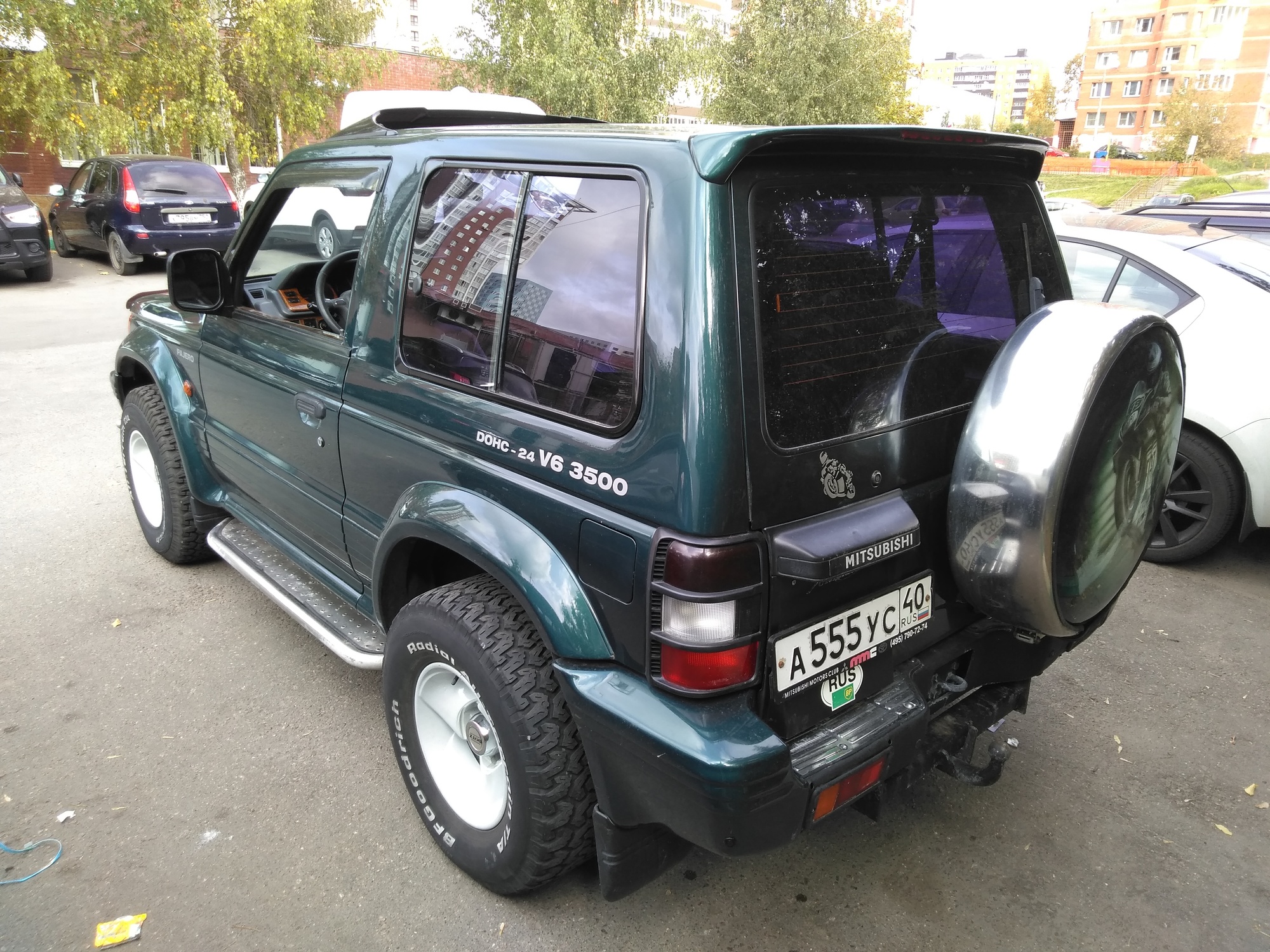

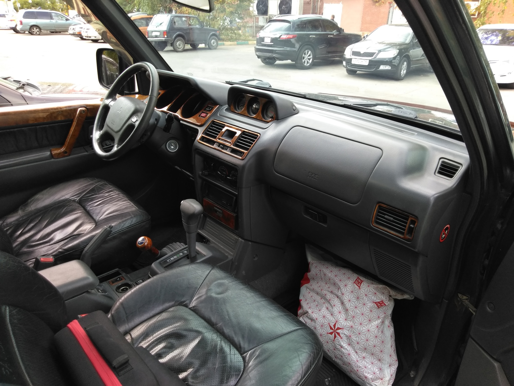

а пару дней назад купил себе новую игрушку, но это не означает , что надо что то продавать.

так что скоро будут новые видосы :whistle:
  В 9/15/2019 в 19:43, gsm сказал:
  В 9/16/2019 в 04:37, imp сказал:
фотки не видно
