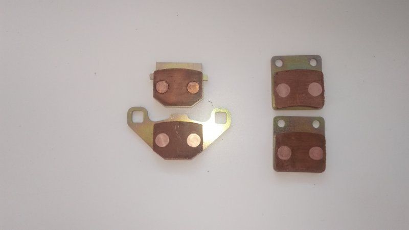

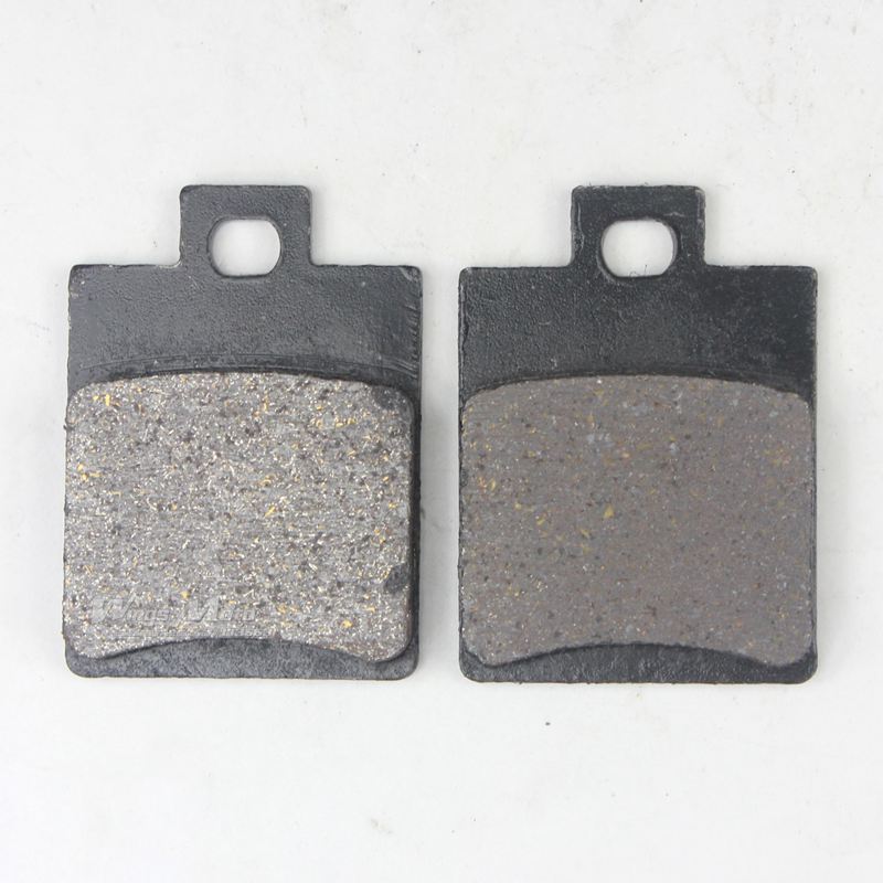

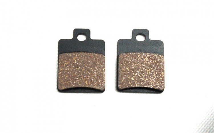

непонятно с чего бы колодкам вообще изнашиваться, а не ходить под 50-70++ ?
На квадроцикле меняю бывает и через 200 км. Офф-роуд это постоянная взвесь абразива между колодкой и диском. Хотя на квадре колодки специально "грязевые" с добавлением мягких металлов.  Сейчас на медные перешел, ходимость лучше, но на асфальт нельзя конечно , не для скоростей.
@Saldan, сравнение конечно не уместное, но вашу мысль я уловил.
Я не спец по квадрикам, но если из меди делают твердые колодки, то из чего же делают "мягкие"? Из олова что ли ? :)

Пример с квадром для того, чтобы показать нетипичность  ресурса в случае с автомобилем Сергея gsm с режимом эксплуатации в грязи.
Простите за ОФФ;Мягкие для квадра это из материалов, близких для обычных колодок автомобиля. 1 фото медь, 2 е "средние", 3 е - "мягкие"
