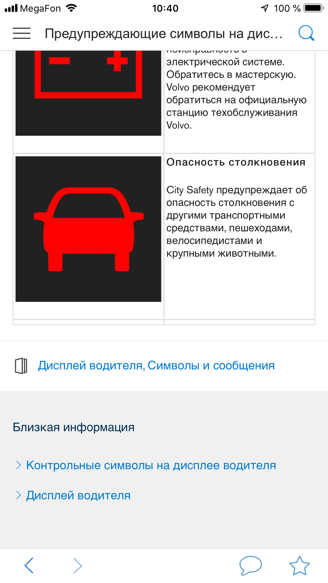

А ещё сегодня загорелся красный значок автомобиля на приборке, через пару секунд пропал. Что это могло быть?

@EvgeniaD, как выглядит значок то? И в какой момент загорелся?

Кстати, CS у меня иногда срабатывает, например кто-то на повороте стоит, я знаю, что он сейчас уедет и уезжает, но машина видит впереди стоящую машину и моргает значком, но без натяжения ремней. А как-то перед машиной пришлось тормознуть, ремни затянулись, но звука и значка CS не было.

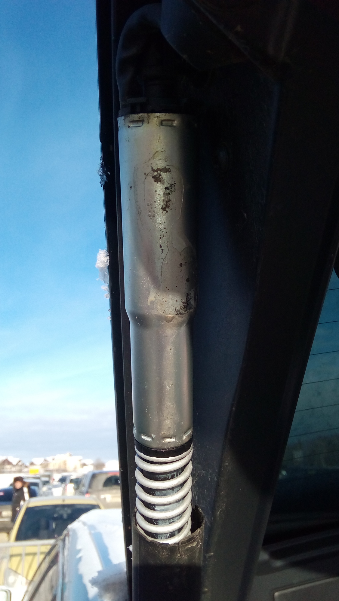

посмотрел я вчера внимательно почему ломается кожух заднего упора - все оказалось банально - на внутренних деталях конденсируется влага, потом образуется лед , а он при расширении раздвигает кожух - он снимается, при этом ломая (или не ломая) крепление.
@Miguel, с настройкой чувствительности «поздний» у меня ни одного ложного срабатывания.

@i-grigorieff, у меня тоже поздний стоит. Повторюсь, машина не тормозила, ремни не затягивались, даже звонка не было,  просто моргнул значок красный и всё
@Miguel, ну у меня даже этого не происходит. Наверное рано торможу. :)
Я заметил, что CitySafety срабатывает, когда ты ускоряешься, то есть давишь на педаль газа, а препятствие впереди тормозит или стоит на месте. Стоит отпустить педаль газа, предупреждение гаснет. Ремни натягивает по своему алгоритму, наверное, в зависимости от степени опасности (ускорение/расстояние и пр).
