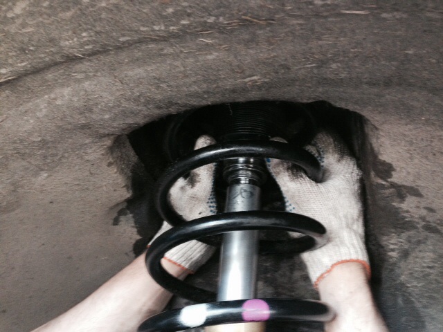

Сегодня восстановил родные передние. Оказалось, Кони развинтился самостоятельно и сместил пружину, вроде так сказали. Я сфоткал, но как должно быть не знаю. Написал претензию, указав серийный номер. Приняли один штук, хотел сдать пару- не берут. Задние пока оставил Кони. На фото- машина на подъемнике, пружина сжата. Забодались ее стягивать.
